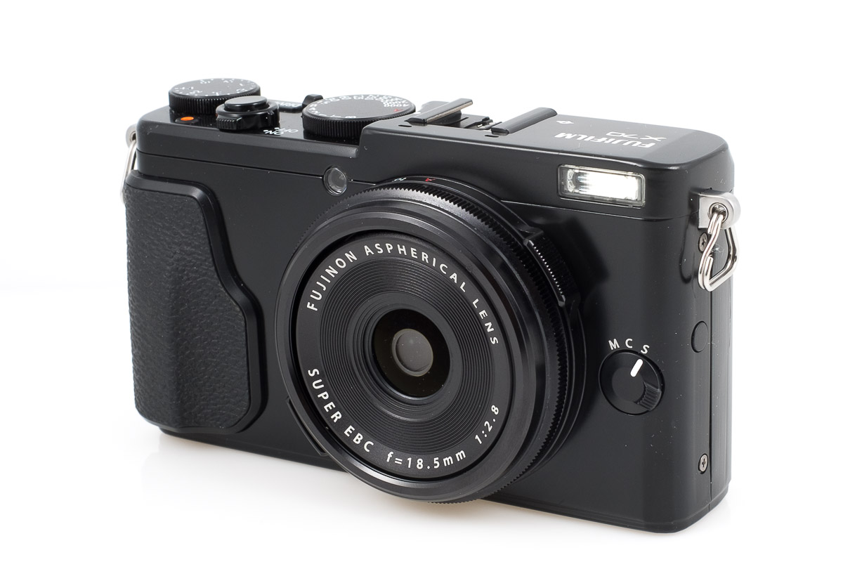

Biorąc pod uwagę zastosowanie matrycy APS-C, stwierdzamy, że aparat jest wyjątkowo mały (112.5×64.4×44.4 mm). Różnica wielkości między X70 a X100T nie dziwi, jednak warto podkreślić, że także X30 – aparat posiadający małą matrycę 2/3 cala – jest większy od testowanego modelu.
Fujifilm X70 - Budowa i jakość wykonania
Korpus dobrze trzyma się w ręku, a metalowa obudowa sprawia wrażenie bardzo solidnej. Konstrukcja jest sztywna, a poszczególne elementy sterujące pracują sprawnie. O solidności X70 świadczy również jego waga – 302 g bez akumulatora i karty pamięci. W tym względzie jest porównywalny z Nikonem A, i o 1/3 cięższy od Ricoha GR.

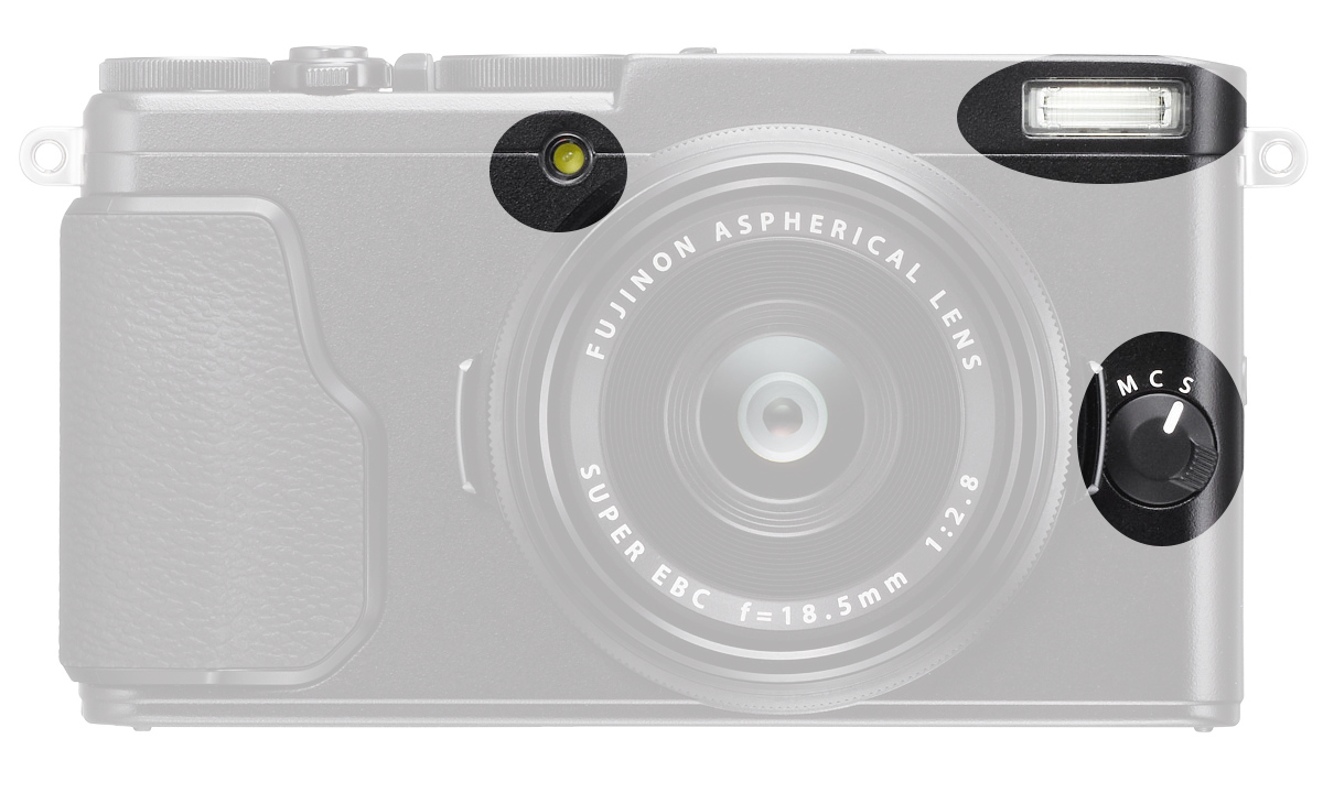

Najważniejszym jej elementem jest oczywiście obiektyw otoczony pierścieniami kontroli oraz przysłony. Nad nim, po prawej stronie, przy górnej krawędzi konstruktorzy umieścili okienko lampy błyskowej, poniżej której odnajdziemy wybierak trybu ogniskowania. Po przeciwległej stronie obiektywu dostrzec możemy diodę wspomagania autofokusu i sygnalizacji wyzwalacza. Na lewej ściance bocznej został umieszczony dodatkowy przycisk opcji pokrętła sterowania (Fn7).

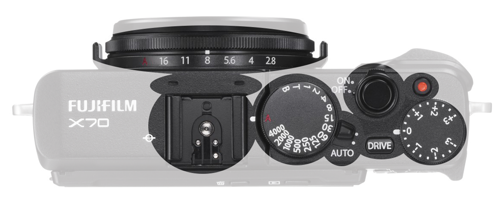

Górna ścianka to miejsce, w którym producent umieścił stopkę lampy błyskowej z przylegającymi do niej otworami stereofonicznego mikrofonu, duże koło nastawy czasów otwarcia migawki, mniejsze koło korekcji ekspozycji, a nad nim spust migawki otoczony włącznikiem zasilania. Obok odnajdziemy też dwa małe przyciski: DRIVE oraz Fn1 (domyślna funkcja to filmowanie). Warto zwrócić uwagę na dodatkową dźwignie w okolicy koła migawki – to przełącznik aktywujący tryb AUTO.

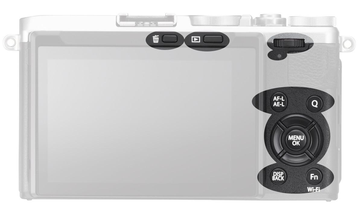

Przy górnej krawędzi ekranu LCD umieszczony jest przycisk usuwania (będący także Fn8), a obok drugi: odtwarzania. Przyciski te stanowią integralną część konstrukcji wyświetlacza. Po prawej stronie wyświetlacza LCD, w górnej części obudowy odnajdziemy rolkę sterująca z funkcją przycisku. Poniżej, znajduje się typowy panel kontrolny, składający się z:
  • przycisku blokady ostrości i ekspozycji AFL/AEL,
  • przycisku Q,
  • czterokierunkowego wybieraka,
  • przycisku WiFi (Fn6)
  • przycisku DISP/BACK.
Pośrodku wybieraka znajduje się przycisk MENU/OK uruchamiający menu aparatu i służący do zatwierdzania wybranych ustawień. Funkcje kierunkowe wybieraka są konfigurowalne, a ich domyślnie nastawy to:
  • góra – tryb AF (Fn2),
  • lewy – tryb samowyzwalacza (Fn3),
  • prawy – tryb lampy błyskowej (Fn4),
  • dół – obszar autofokusu (Fn5).

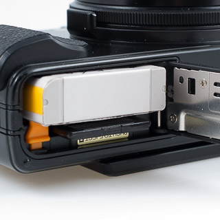

Fujifilm FinePix X70 jest zasilany akumulatorem litowo-jonowym NP-95 o pojemności 1700 mAh i napięciu 3.6 V. Jego wydajność według specyfikacji umożliwia zrobienie ok. 330 zdjęć. W menu możemy wybrać, czy aparat ma preferować wyższą wydajność, czy też energooszczędność. Opcja ta największy wpływ ma na czas wybudzenia z uśpienia i pracę autofokusu. W komorze baterii jest miejsce na zainstalowanie karty pamięci standardu Secure Digital (SD, SDHC i SDXC).
Fujifilm X70 - Budowa i jakość wykonania Fujifilm X70 - Budowa i jakość wykonania

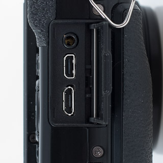

Na prawej ściance aparatu, pod zabezpieczającą klapką, znajdują się porty micro HDMI oraz micro USB. Dostrzec także możemy gniazdo mikrofonu lub wężyka spustowego.

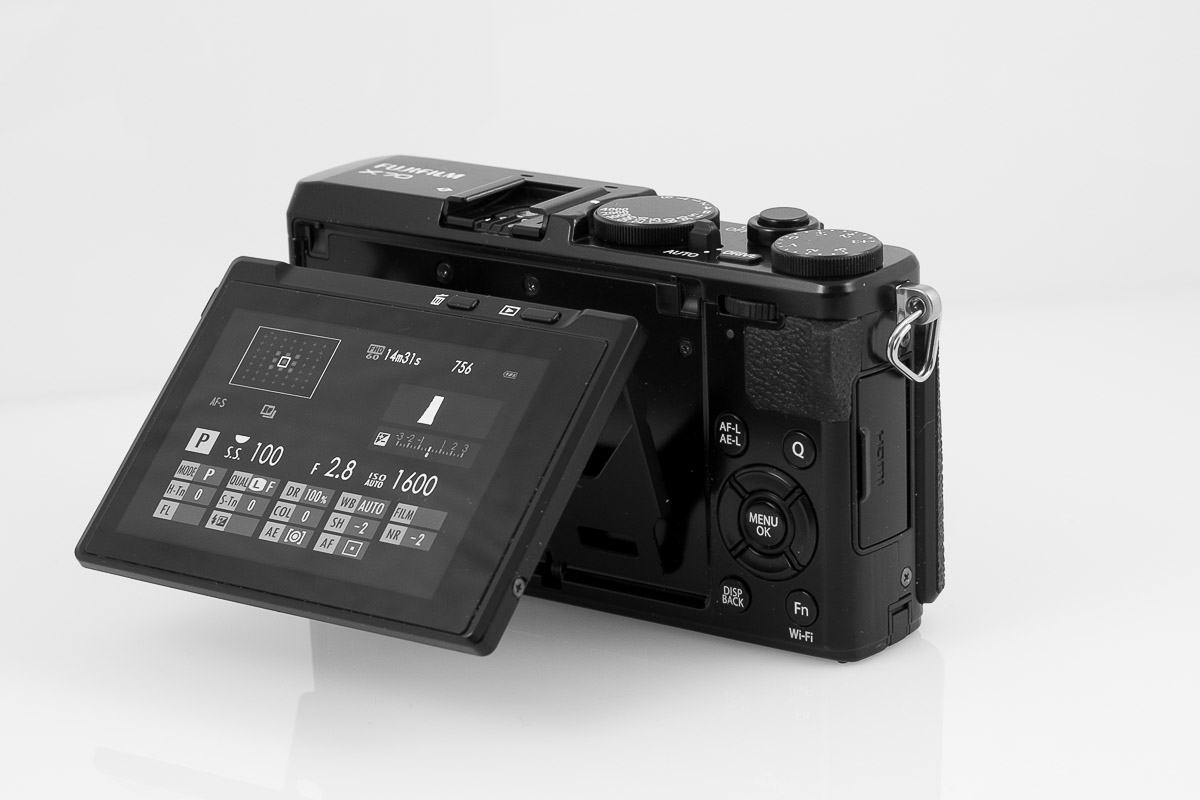

Fujifilm X70 został wyposażony w ruchomy wyświetlacz LCD TFT o przekątnej 3 cali i rozdzielczości 1.04 miliona punktów. Możemy go pochylić w dół o maksymalnie 45 stopni albo w górę o 180 stopni – to ustawienie dedykowane do autoportretów, obraz na ekranie zostanie odwrócony do góry nogami tak, by był czytelny.
Obraz wyświetlacza cechuje dobry kontrast i wierne odwzorowanie kolorów, a powłoki antyodblaskowe spełniają swoje zadanie – nawet w silnym świetle słonecznym odbicia nie są uciążliwe. Aby zapewnić najlepsze oddanie kolorów w różnych warunkach oświetleniowych, możemy regulować jasność wyświetlacza. Aparat został też wyposażony w opcję „Tryb słoneczny dzień”, która powoduje dodatkowe rozjaśnienie ekranu, co ma umożliwić wygodne korzystanie z niego w pełnym słońcu.
