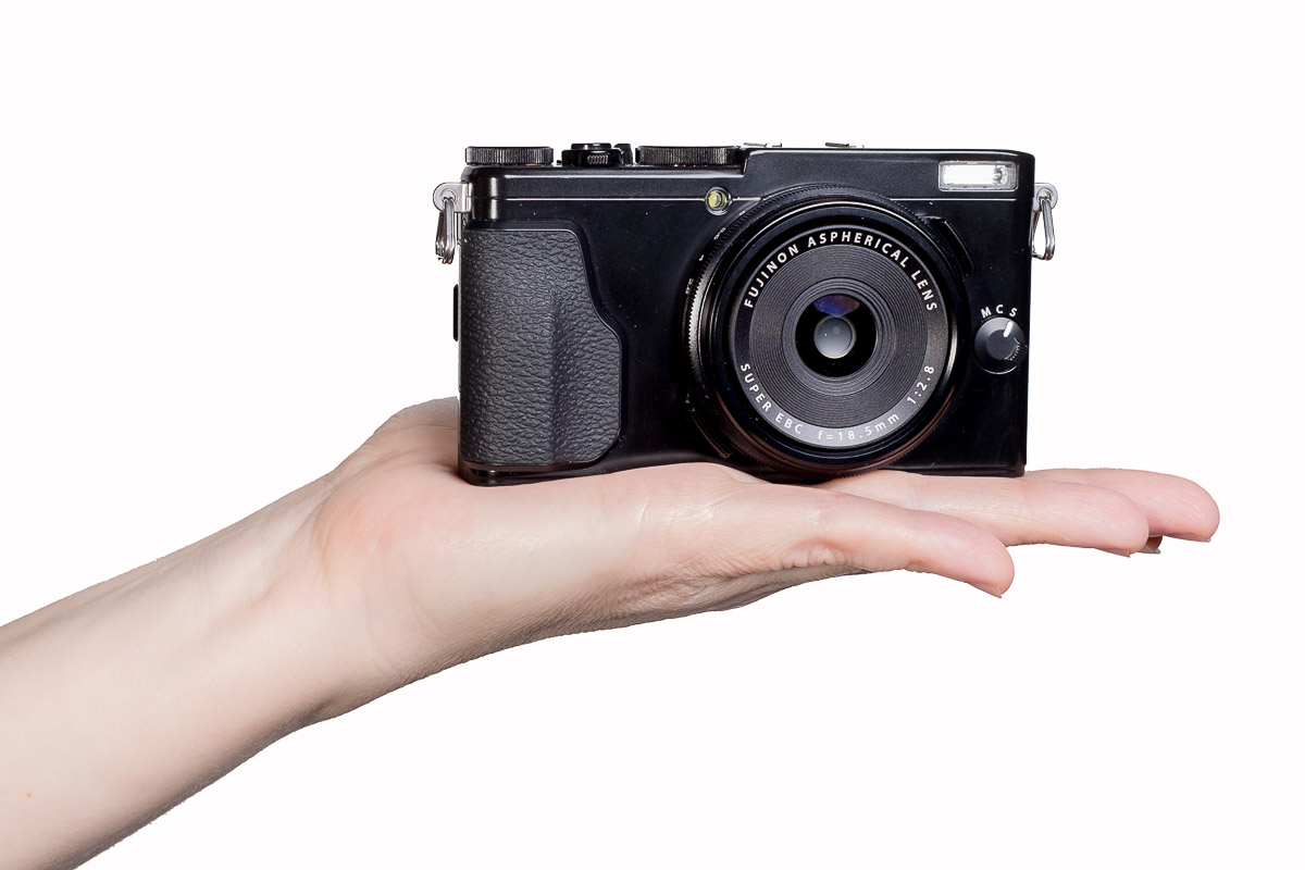

Aparat trzyma się bardzo komfortowo, dobrze też leży w jednej ręce. Spust migawki pracuje typowo: lekkie dociśnięcie skutkuje ustawieniem autofokusu, a mocniejsze – wykonaniem zdjęcia. Podwójny skok jest dobrze wyczuwalny. Dobrze też działa większość przycisków, jedynie przycisk filmowania jest tak skonstruowany, że trudno nim operować. Podobnie niewielka odległość kierunkowego przycisku LEWO od brzegu lekko wystającego ekranu LCD sprawia niewielkie kłopoty w jego użytkowaniu. Także pierścień funkcyjny na obiektywie nie należy do najbardziej ergonomicznych rozwiązań – szczególnie uciążliwe jest operowanie nim przy aktywnej funkcji zoom. Wynika to z płynnego, a nie skokowego jego działania. W menu aparatu, a także przyciskając klawisz funkcyjny na bocznej ściance, możemy zmienić funkcję przypisaną do tego pierścienia.

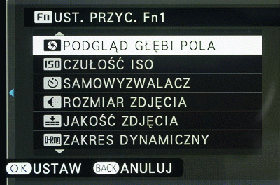

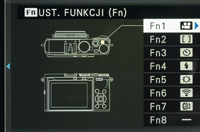

Aparat posiada łącznie 8 przycisków programowalnych, każdemu z nich możemy w konfiguracji przypisać jedną z funkcji zaprezentowanych na animacji poniżej. Możemy także przypisać funkcję bezpośredniego sterowania wyborem punktu AF do manipulatora kierunkowego. Oczywiście w takiej sytuacji tracimy 4 klawisze funkcyjne.
Fujifilm X70 - Użytkowanie i ergonomia
Konfigurację możemy przeprowadzić w menu aparatu, które uruchomimy także, dłużej przytrzymując wciśnięty przycisk funkcyjny. Wyjątkiem jest klawisz filmowania – jego funkcję możemy zmienić jedynie w menu.

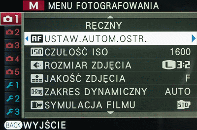

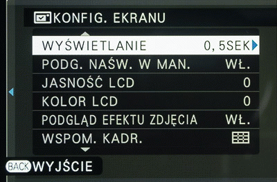

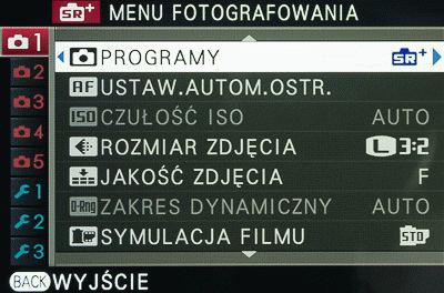

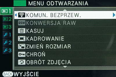

Menu
Menu aparatu zostało podzielone na dwie kategorie. Pierwsza z nich dotyczy fotografowania bądź odtwarzania, w zależności od trybu pracy. Druga kategoria natomiast zawiera ustawienia aparatu.

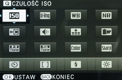

Ważną i docenianą przez fotografów cechą aparatu jest dostępność menu podręcznego. W wypadku aparatów serii X przejdziemy do niego, korzystając z klawisza Q. Niestety, nie możemy go obsługiwać dotykowo. Menu to możemy konfigurować, przypisując opcje wszystkim 16 elementom. Dostępne opcje podsumowuje poniższa animacja.

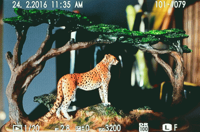

W trybie odtwarzania aparat oferuje nam podgląd:
  • podstawowych informacji,
  • samego zdjęcia lub filmu,
  • pełnej informacji o zdjęciu wraz z histogramem,
  • oceny zdjęcia (ulubione).
Możemy też uruchomić pokaz slajdów czy przeglądać wykonane panoramy. Każde wyświetlone zdjęcie możemy przekadrować, obrócić, zmienić jego rozmiar, a w wypadku plików RAW także wywołać je do pliku JPEG.

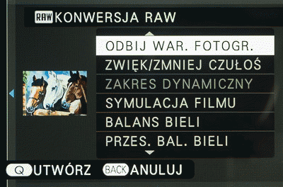

Proces wywoływania nie jest skomplikowany – możemy wybrać nastawy zapamiętane podczas robienia zdjęcia lub też:
  • skorygować ekspozycję,
  • zmienić zakres dynamiki,
  • wybrać symulację filmu,
  • ustawić balans bieli,
  • skorygować nasycenie,
  • ustawić poziom wyostrzania,
  • skorygować niezależnie jasne i ciemne partie obrazu,
  • ustawić poziom redukcji szumów,
  • wybrać przestrzeń koloru.
Wciśnięcie przycisku Q powoduje przetworzenie obrazu zgodnie z nastawami.

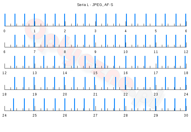

Zdjęcia seryjne
Fujifilm X70 umożliwia fotografowanie w trybie zdjęć seryjnych z dwiema prędkościami: H, o szybkości 8 kl/s oraz L – 3 kl/s. Aparat dysponuje kilkoma trybami bracketingu:
  • ekspozycji – 3 zdjęcia przesunięte o 1/3 do 1 EV,
  • czułości ISO – 1 zdjęcie zapisane 3 razy ze zmienioną na drodze programowej czułością,
  • symulacji filmu – 1 zdjęcie zapisane 3 razy z różną symulacją kliszy,
  • balansu bieli – 3 zdjęcia o lekko skorygowanej kolorystyce,
  • zakresu dynamiki – 3 zdjęcia z dynamiką ustawioną na 100, 200 i 400%.

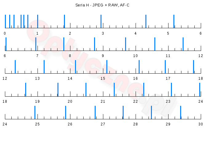

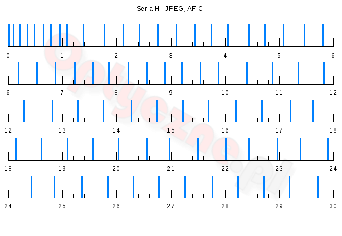

Wybranie trybu szybkiego (H) wraz z ciągłą kontrolą ostrości (AF-C) powoduje, że liczba dostępnych punktów AF jest ograniczona tylko do środkowej części pola (punkty fazowe).
Pomiary wykonaliśmy rejestrując na wysokiej czułości przypadkowy wzór, korzystając z karty Sandisk Extreme Pro UHS-I 633×95MB/s. Testowe obrazy jako pliki JPEG (wysokiej jakości) mają rozmiar 7.5 MB, natomiast zapisane w formacie RAF zajmują 32 MB na karcie. Wyniki testów zaprezentowane są w formie poniższych wykresów.
Wysoką prędkość rejestracji zdjęć aparat utrzymuje do zapełnienia bufora. Później szybkość zapisu jest determinowana szybkością interfejsu do karty pamięci. Widzimy wyraźnie, że wybranie formatu RAW zdecydowanie spowalnia pracę aparatu i powoduje, że trudno dostrzec różnice między trybami serii szybkiej i zwykłej (odpowiednio 1.07 wobec 1.1 kl/s). W tym miejscu można wspomnieć o liczbie zdjęć rejestrowanych z maksymalną prędkością – na powyższych wykresach widzimy, że jest ich stosunkowo niewiele.
Ponieważ w tym teście staramy się używać układów AF, postanowiliśmy dodatkowo sprawdzić zachowanie aparatu, gdy ostrość będzie ustalał tylko dla pierwszej klatki. Poniżej prezentujemy wykresy pozyskane z rejestracji serii plików JPEG, po zmianie na tryb AF-S.
Zmiana jest bardzo wyraźna zarówno dla serii szybkiej, jak i zwykłej. W wypadku tej pierwszej aparat zarejestrował 14 klatek w czasie 1.65 s – daje to szybkość 9 kl/s. Okazuje się, że używanie autofokusu powoduje spadek wydajności, co jest bardzo dziwne, gdy weźmiemy pod uwagę obecność detektorów fazowych i chwalenie się przez producenta ich osiągami.

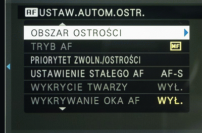

Autofokus
Aparat został wyposażony w hybrydowy układ nastawy ostrości bazujący na czujniku detekcji kontrastu oraz fazy. Fujifilm X70 sam decyduje, którego z tych układów użyć.
Dysponujemy następującymi trybami ustawiania ostrości:
  • manualnym (MF),
  • ciągłym (AF-C),
  • pojedynczym (AF-S).
Dodatkowo dostępne opcje autofokusa to:
  • pojedynczy punkt z możliwością wyboru pola autofokusu z 49 dostępnych,
  • strefa,
  • szerokie pole (AF-S) lub śledzenie (AF-C).

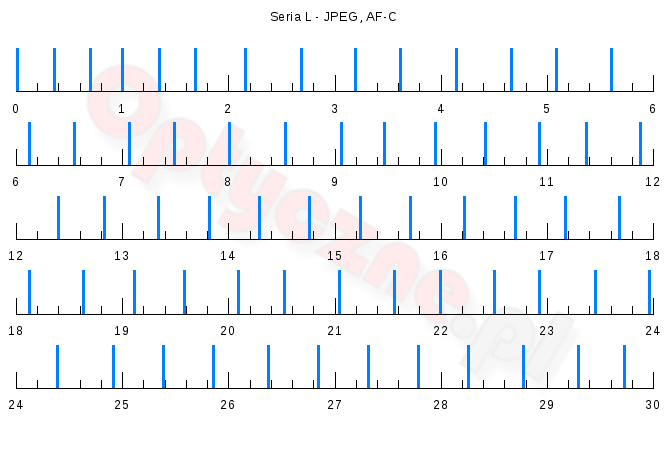

Tryb strefowy umożliwia wybranie grupy aktywnych punktów AF o rozmiarze 5×3, 3×5, 3×3 i 5×5 (wyboru dokonujemy przełącznikiem sterowania). Pozycję strefy w kadrze zmieniamy, używając przycisków kierunkowych. X70 umie też wykrywać w kadrze twarz, a jeśli jest ich więcej – wybrać tę bliżej centrum kadru.
Podczas fotografowania seryjnego i używania trybu AF-C liczba dostępnych pól AF spada, a maksymalna wielkość jest ograniczona do środkowych 15 (w trybie strefowym 5×3) lub 9 (w trybie pojedynczego punktu z siatki 3×3). Ograniczenie to najpewniej wynika z używania tylko środkowego obszaru sensora, który wyposażony jest w czujniki fazowe.
Tryb PreAF, który wybierzemy w menu, oznacza, że aparat będzie ciągle korygował ostrość, nawet gdy spust migawki nie jest wciśnięty. Pochwalić musimy jakość pracy algorytmów wykrywania twarzy i oka. Działanie tej funkcji możemy opisać krótko jako wyśmienite.
Ustawianie ostrości w X70 odbywa się celnie, raz powolnie, a raz bardzo szybko. Podczas wykonywania zdjęć przykładowych nie doświadczyliśmy problemów z jakością nastawy, wyjątkiem bywają początkowe chwile przed rozpoczęciem nagrywania – mimo nastawionej ostrości aparat ponownie ją reguluje, często się myląc. Filmowanie w trybie AF-S jest w związku z tym często skazane na porażkę. Przy gorszym oświetleniu układ autofokusu może być wspomagany przez doświetlającą diodę, którą możemy dezaktywować w menu.
W trybie MF do ręcznego ustawiania ostrości służy dedykowany pierścień obiektywu. Delikatne nim poruszenie powoduje – o ile taką opcję wybierzemy w menu konfiguracji – automatyczne powiększenie fragmentu kadru wybranego jako pole autofokusu, tak by dokładniej śledzić proces nastawy ostrości. Takie przybliżenie aktywuje się także po naciśnięciu rolki sterującej. Dodatkową pomocą jest funkcja focus peaking, czyli wizualne zaznaczanie obszarów ostrości kolorem oraz split-screen (klin poziomy). Wciśnięcie przycisku AE/AFL powoduje chwilowe uruchomienie układu autofokusu w celu szybkiego dostrojenia ostrości. Aktywacja funkcji klina (cyfrowy podział) powoduje, że środkowa część kadru podmieniana jest na obraz danych z czujnika fazowego w formie czterech pasów z przesuniętym względem siebie obrazem. Naszym zadaniem jest takie ustawienie pierścienia ostrości, by to, co widzimy na pasach, tworzyło jednolity, nieprzesunięty względem siebie obraz. Nie powinna nas dziwić czarno-biała kolorystyka tego obszaru – czujnik fazowy jest realizowany poprzez podmianę funkcji niektórych senseli zielonych. W tym trybie też możliwe jest powiększenie widoku na ekranie LCD, tak by cały obraz był wypełniony danymi z czujnika fazowego.

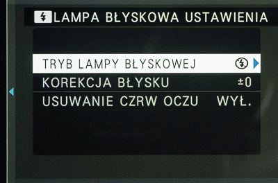

Lampa błyskowa
W X70 zastosowano wbudowaną lampę błyskową o liczbie przewodniej około 5.5 (dla ISO 100), co przekłada się na zasięg od 0.3 do 7.9 m przy czułości ISO 1600. Dzięki temu, że w aparacie zastosowano migawkę centralną, istnieje możliwość korzystania z bardzo krótkiego czasu synchronizacji z lampą na poziomie 1/4000 s. Można także ustawić kompensację błysku w zakresie od −2 do +2 EV. Do dyspozycji mamy następujące tryby pracy lampy:
  • błysk automatyczny,
  • błysk wymuszony,
  • sterownik,
  • lampa zewnętrzna,
  • lampa wyłączona.
We wszystkich trybach pracy wbudowanej lampy błyskowej można użyć funkcji redukcji efektu czerwonych oczu, przy czym trzeba ją wcześniej włączyć w menu ustawień. Powyższa lista zmienia się w zależności od nastaw, na przykład gdy pracujemy w trybie innym niż P, niedostępny będzie tryb automatyczny lampy i synchronizacja z długimi czasami – aparat zawsze synchronizuje lampę z otwarciem migawki.

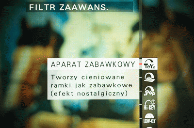

Programy kreatywne
Aparat X70 dysponuje zestawem kilku filtrów cyfrowych.
  • aparat zabawka,
  • miniatura,
  • kolor pop,
  • wysoka tonacja,
  • niska tonacja,
  • dynamiczny ton,
  • obraz miękki,
  • kolor częściowy,
  • czerwony,
  • pomarańczowy,
  • żółty,
  • zielony,
  • niebieski,
  • fioletowy.
Fujifilm X70 - Użytkowanie i ergonomia Fujifilm X70 - Użytkowanie i ergonomia Fujifilm X70 - Użytkowanie i ergonomia
Z powyższych filtrów możemy korzystać wyłącznie wtedy, gdy nie zapisujemy zdjęć w formacie RAW.

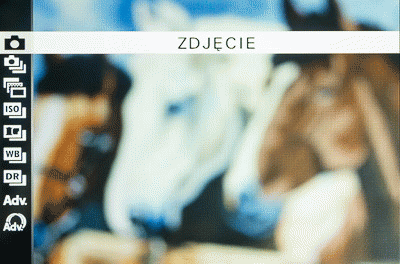

Wielokrotna ekspozycja
To kolejny z trybów dostępnych w menu wyzwalania migawki, zaraz obok panoram. Korzystając z niego, aparat umożliwia złożenie 2 zdjęć, z opcją automatycznego wzmacniania. Poniżej prezentujemy przykład działania tej funkcji.

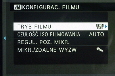

Fuji X70 oferuje nagrywanie filmów w rozdzielczości Full HD 1920×1080 oraz HD 1280×720 z szybkością 24, 25, 30, 50 lub 60 kl/s.
Podczas nagrywania klipu możemy zmieniać parametry ekspozycji, jeśli aparat jest w trybie S, A lub M. Jedyne ograniczenie stanowi czas migawki, którego aparat nie wydłuży poza ten odpowiadający liczbie rejestrowanych klatek. Przed filmowaniem mamy możliwość wybrania trybu symulacji kliszy i balansu bieli. W dedykowanym menu ustawień filmu, niezależnie od trybu fotografowania nastawimy czułość używaną podczas filmowania. Ważnym dodatkiem jest opcja podłączenie zewnętrznego dedykowanego mikrofonu stereofonicznego.

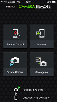

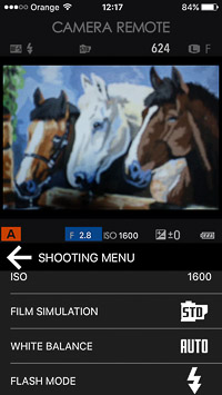

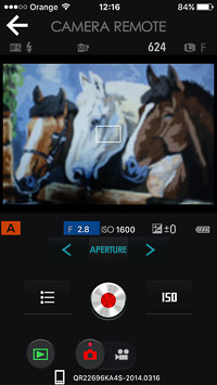

Łączność WiFi
Wbudowany interfejs WiFi pracuje w standardzie IEEE 802.11 b/g/n i pozwala na bezprzewodowe przekazywanie zdjęć do zewnętrznego komputera lub smartfonu czy tabletu. Możemy także zdalnie kontrolować zachowanie aparatu podczas fotografowania. Dodatkowo, gdy dysponujemy smartfonem z odbiornikiem GPS, dane o geolokalizacji mogą być przesyłane do aparatu.
Nawiązywanie połączenia nie przysparza problemów, choć wygodniej byłoby, gdyby aparat dysponował też łącznością zbliżeniową NFC. Obsługa zdalna stoi na dobrym poziomie, widać poprawę w stosunku do starszych modeli. Musimy przyznać, że oferta Fuji nie odbiega od propozycji innych producentów.
