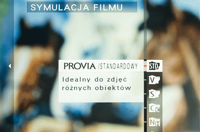

Dostępne są następujące opcje kliszy oraz filtrów konwersyjnych:
  • Provia/Standard – standardowa kolorystyka,
  • Velvia/Vivid – wzmocnione kolory przydatne przy fotografii krajobrazowej,
  • Astia/Soft – profil dedykowany do fotografii portretowej,
  • Classic Chrome – miękkie barwy i zwiększony kontrast partii w cieniu,
  • PRO Neg Hi – bardziej kontrastowy od PRO Neg Std, dedykowany do ogólnie pojętej fotografii,
  • PRO Neg Std – zmiękczona kolorystyka z uwydatnionymi barwami skóry, dedykowany do fotografii portretowej,
  • Czarno-biała,
  • Czarno-biała z filtrem żółtym,
  • Czarno-biała z filtrem czerwonym,
  • Czarno-biała z filtrem zielonym,
  • Sepia.
