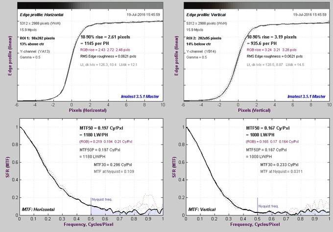

Spójrzmy na przebiegi funkcji MTF dla składowych poziomej i pionowej dla przykładowego pliku RAW.
LG G5 - Optyka
Przebiegi profilu na granicy czerni i bieli (górne wykresy) nie posiadają lokalnych ekstremów, a funkcja MTF (dolne wykresy) przyjmuje wartości mniejsze od 1. To oznacza, że pliki RAW nie są wyostrzane.
