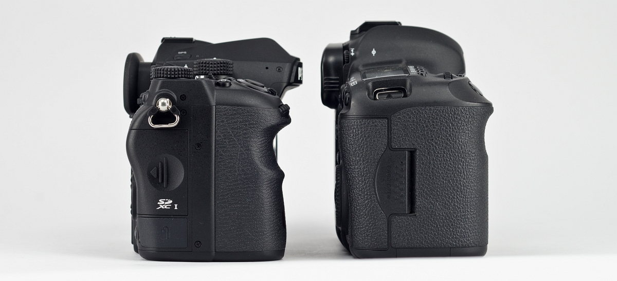

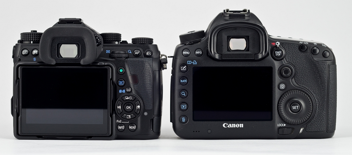

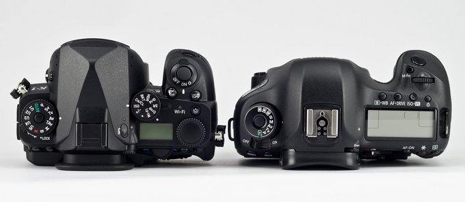

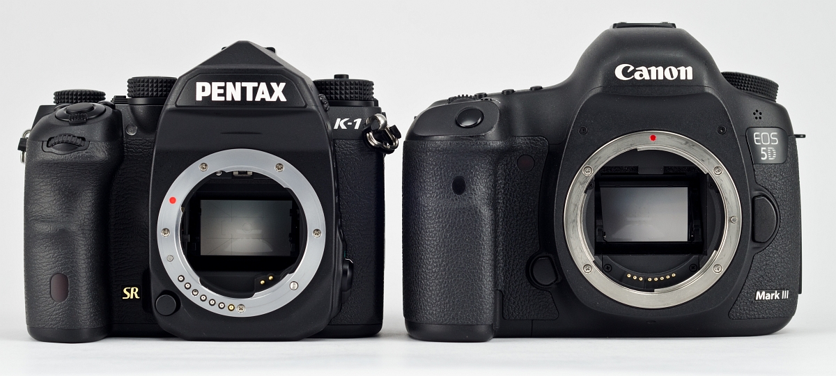

Widać, że wśród zaprezentowanych aparatów K-1 jest najwęższy. Ma również mniejszą wysokość niż Canon i Nikon. Co ciekawe jednak trzeci wymiar jest w jego przypadku największy. Warto również zauważyć, że Pentax K-1 jest najcięższy.
Poniżej prezentujemy zdjęcia, pokazujące porównanie korpusów K-1 i 5D Mark III.

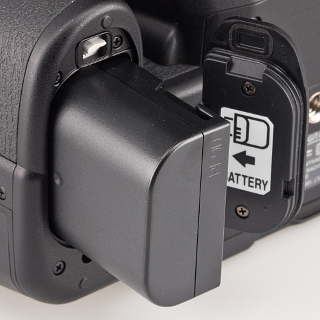

Pentax K-1 zasilany jest akumulatorem litowo-jonowym D-LI90P. Jest to taki sam akumulator z jakiego korzystają obie wersje modelu K-3, a w przypadku K-1 jego teoretyczna wydajność to 760 zdjęć. Podczas testu aparatu udawało nam się jednak przekraczać tę liczbę. Komora baterii znajduje się na spodzie korpusu i zabezpieczona jest klapką zamykaną na „kluczyk”. Warto również dodać, że dla K-1 przewidziano opcjonalny uchwytu do zdjęć pionowych (D-BG6), który mieści dodatkowy akumulator D-LI90P. Pozwala on również na wykorzystanie w ramach zasilania 6 baterii typu AA, czyli popularnych paluszków.

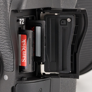

Na prawej ściance Pentaksa K-1 pod uszczelnianą plastikową klapką odnajdziemy podwójny slot na karty SD/SDHC/SDXC (kompatybilność z UHS-1). Opcje w menu aparatu pozwalają na wybór jednego z trzech trybów zapisu zdjęć na kartach:
  • użycie sekwencyjne – zapis na karcie 2 następuje po zapełnieniu karty 1,
  • zapisuj na obu – zdjęcie zapisywane jest jednocześnie na obydwu kartach,
  • oddzielnie RAW / JPEG – przy zapisie RAW+JPEG na karcie 1 zapisywany jest plik RAW, a na karcie 2 plik JPEG.
Ponadto w opcjach menu dotyczących filmowania można określić, na której karcie ma być zapisywany film. Istnieje także możliwość przekopiowania zdjęć z jednej karty na drugą.

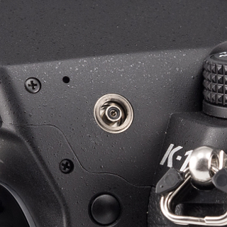

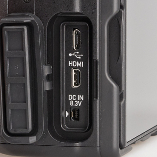

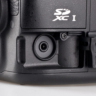

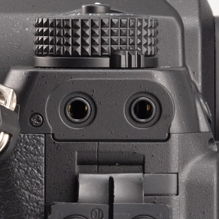

Liczba portów jakie znajdziemy na obudowie K-1 jest całkiem spora i obejmuje następujące elementy:
  • gniazdo USB 2.0 (typu micro B),
  • wyjście HDMI (typu D),
  • wejście opcjonalnego zasilacza sieciowego K-AC132,
  • złącze wężyka spustowego,
  • gniazdo mikrofonu stereofonicznego,
  • gniazdo słuchawek,
  • złącze synchronizacji X.
Większość z nich znajduje się po lewej stronie aparatu. Jedynie złącze wężyka spustowego umieszczono w dolnej części prawej ścianki.

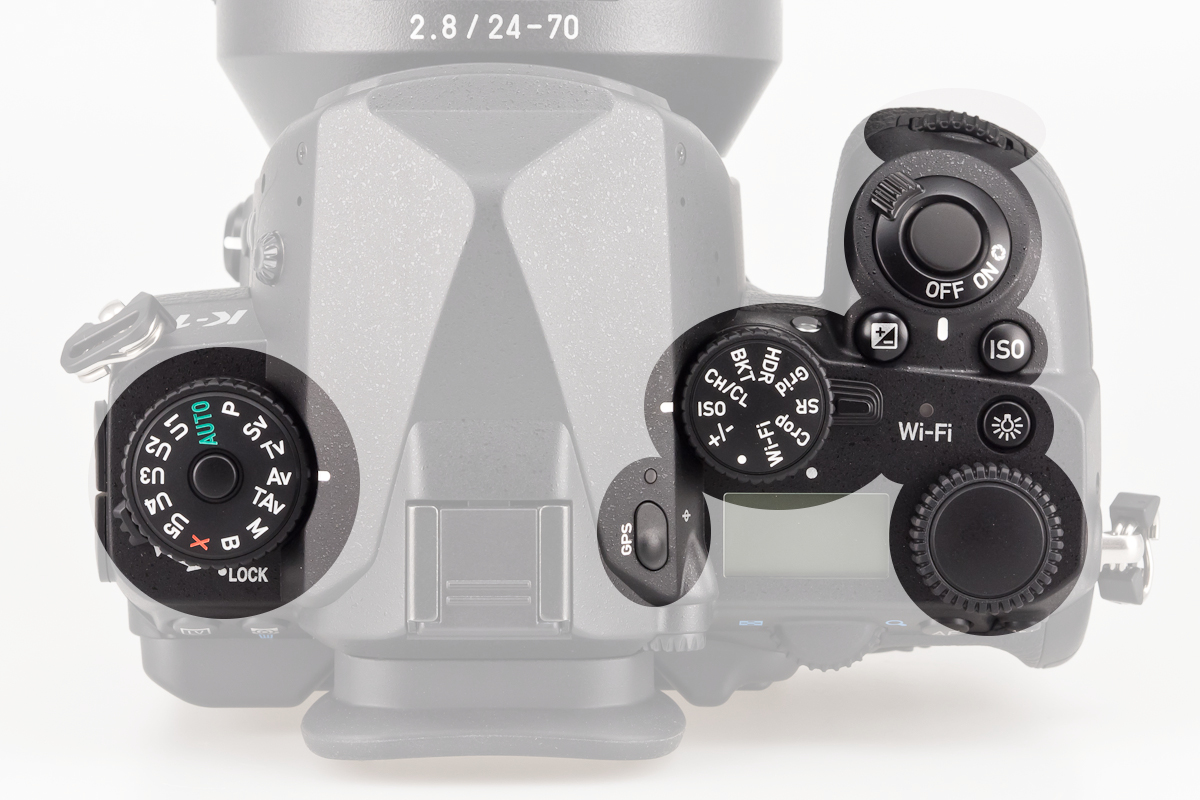

Wokół spustu migawki umieszczono włącznik aparatu z dodatkową funkcją podglądu głębi ostrości (optycznego lub cyfrowego). Nad nim zlokalizowano pierwsze pokrętło sterujące, natomiast poniżej znajdują się trzy przyciski: kompensacji ekspozycji, czułości ISO oraz podświetlenia. Nowością w stosunku do poprzednich lustrzanek jest pokrętło funkcji (nad panelem LCD) używane w połączeniu z dodatkowym pokrętłem sterującym (po prawej stronie panelu). Pokrętłem sterującym dokonujemy zmian wybranego na pokrętle funkcji ustawienia (kompensacja ekspozycji, ISO, zdjęcia seryjne, bracketing, HDR, siatka kadrowania w wizjerze, redukcja drgań, crop, Wi-Fi). Pokrętło funkcji można także ustawić w pozycji, w której nie obsługuje żadnego parametru. Należy jeszcze dodać, że pod tym pokrętłem znajdziemy przełącznik fotografowanie / filmowanie. Po lewej stronie obudowy wizjera znajdziemy koło trybów pracy aparatu, zawierające następujące pozycje:
  • tryb w pełni automatyczny,
  • P – automatyczna ekspozycja programu,
  • Sv – priorytet czułości,
  • Tv – priorytet migawki,
  • Av – priorytet przysłony,
  • TAv – priorytet czasu i przysłony,
  • M – tryb manualny,
  • B – tryb Bulb,
  • X – synchronizacja błysku 1/180 s,
  • U1–U5 – ustawienia własne.
Koło trybów możemy blokować przełącznikiem leżącym u jego podstawy. Jego obrócenie jest wówczas możliwe jedynie po wciśnięciu przycisku znajdującego się w jego środku. Przejdźmy teraz do tylnej ścianki aparatu.

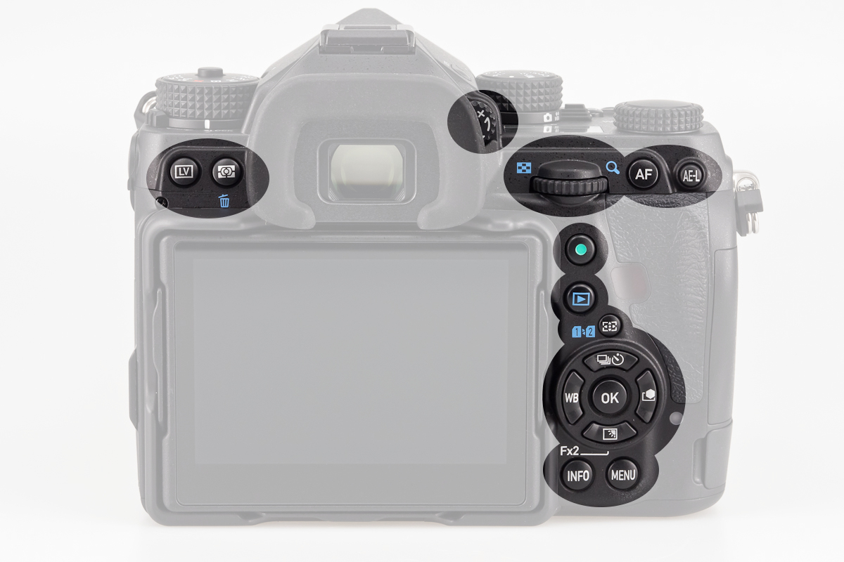

W lewym górnym rogu tylnego panelu umieszczono obok siebie dwa przyciski: uruchamianie podglądu na żywo LV (live view) oraz wybór trybu pomiaru światła. Ten drugi służy także do usuwania zdjęć w trybie podglądu. Bezpośrednio przy wizjerze z prawej strony widzimy pokrętło regulacji dioptrii. Idąc dalej w prawo znajdziemy drugie pokrętło sterujące aparatu, które podczas przeglądania umożliwia powiększanie i pomniejszanie zdjęć, a także włącza widok miniatur. Następny guzik to AF, pozwalający na ustawianie ostrości (zamiast naciskania spustu migawki do połowy). W prawym górnym rogu tylnego panelu umiejscowiono przycisk blokady ekspozycji AE-L.
Poniżej pokrętła sterującego znajduje się zielony przycisk, który pozwala na resetowanie ustawień zgodnie z automatyką ekspozycji lub powrót do wartości domyślnych danego parametru. Pod nim zlokalizowano przycisk trybu odtwarzania. Jeszcze niżej mamy guzik który przełącza tryb działania przycisków kierunkowych pomiędzy obsługą domyślnych funkcji a wyborem pola ostrości. W trybie odtwarzania można nim przełączać aktywną kartę pamięci. Przyciski kierunkowe krzyżaka obsługują domyślnie następujące funkcje:
  • górny – tryb pracy migawki,
  • dolny – zmiana trybu jasności wyświetlacza LCD,
  • lewy – ustawienia balansu bieli,
  • prawy – profile kolorów,
Pośrodku krzyżaka mamy jeszcze przycisk OK, do zatwierdzanie ustawień i powiększenie obrazu w trybie live-view. Ponadto dolny przycisk oznaczony jest dodatkowo jako Fx2, jest programowalny i możemy przypisać mu następujące funkcje:
  • format pliku jednym naciśnięciem (np. JPEG – RAW, RAW – JPEG+RAW),
  • tryb jasności wyświetlacza LCD,
  • tryb błysku,
  • tryb Pixel Shift,
  • Shake Reduction,
  • wyświetlanie poziomicy w wizjerze.
Na samym dole tylnej ścianki umiejscowiono przyciski INFO (zmiana trybu pracy wyświetlacza) oraz MENU.

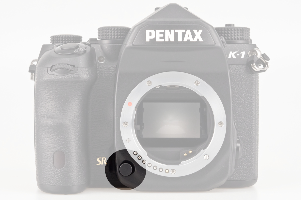

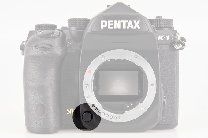

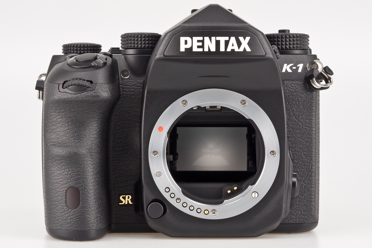

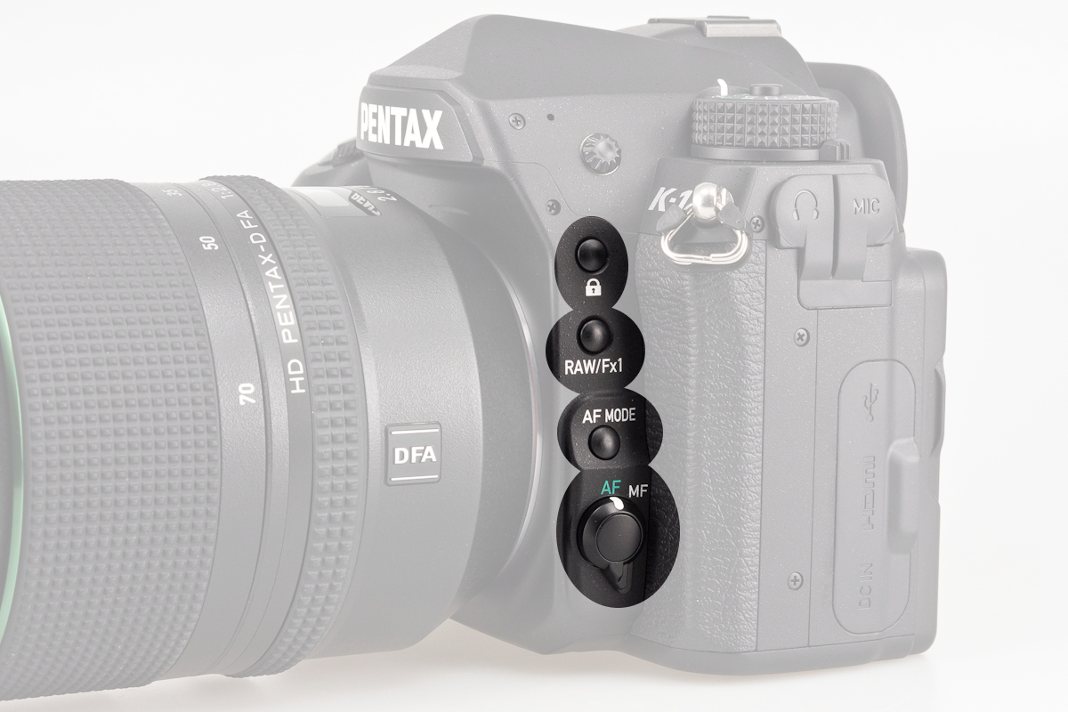

Z przodu korpusu znajdziemy kilka kolejnych elementów sterujących. Na lewej części korpusu, na samej górze mamy przycisk blokady (wyłącza tymczasowo działanie pokręteł i przycisków). Poniżej umiejscowiono guzik RAW/Fx1 domyślnie zmieniający format zapisywanego pliku. Jest on programowalny, a wybór w zakresie dostępnych funkcji jest taki jak w przypadku przycisku Fx2.
Przechodząc niżej mamy przycisk AF mode umożliwiający zmianę trybu punktów autofokusa. Pod nim zlokalizowano przełącznik trybu ustawiania ostrości: automatyczne / manualne (AF/MF). Po drugiej stronie bagnetu umieszczono natomiast przycisk zwalniający jego blokadę.

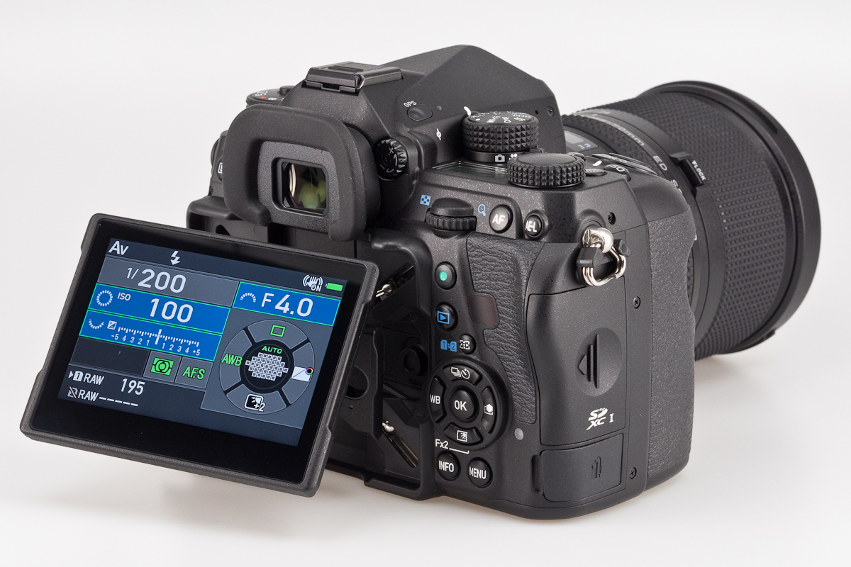

W K-1 zastosowano 3.2-calowy monitor TFT o rozdzielczości 1 037 000 punktów. W menu ustawień znajdziemy opcje regulacji jasności LCD i nasycenia kolorów w dwóch 15-stopniowych skalach oraz kalibracji koloru (także dwie, 15-stopniowe skale: B-A – niebieski-bursztynowy oraz G-M – zielony-magenta). Dodatkowo do dyspozycji mamy opcję regulacji jasności podświetlenia wyświetlacza, która obejmuje pięć ustawień: −2, −1, OFF, +1 +2. Użycie jej powoduje bardzo wyraźne przyciemnienie lub rozjaśnienie wyświetlacza, a ustawienia te mają na celu poprawę wygody użytkowania przy fotografowaniu w ciemnym lub jasnym otoczeniu.

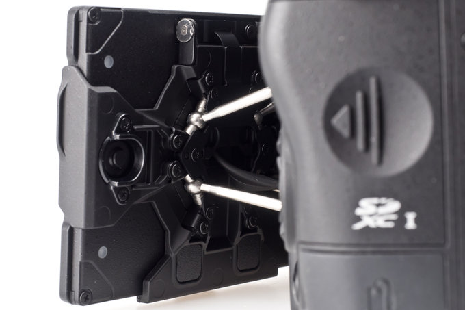

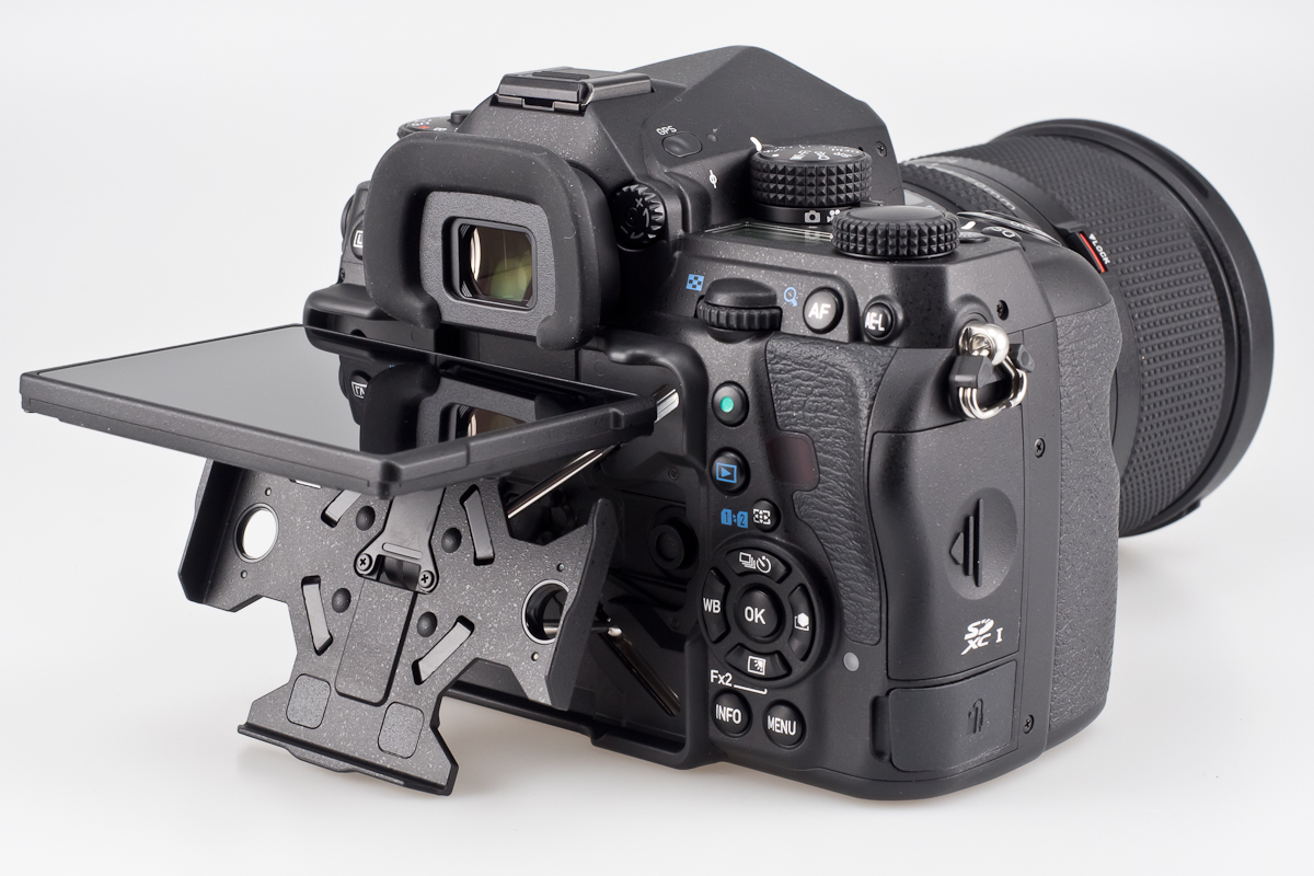

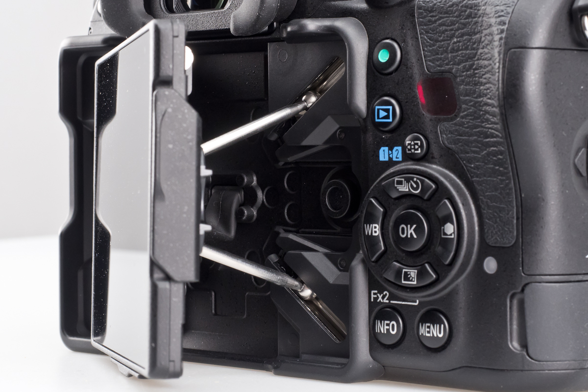

W K-1 zastosowano całkiem ciekawy mechanizm odchylania ekranu. Zamocowano go na czterech ruchomych wysięgnikach, które pozwalają na sporą swobodę ruchu ekranu we wszystkich kierunkach. Dodatkowy przegub pozwala na niezależne odchylanie wyświetlacza w górę. Maksymalne zakresy ruchu ekranu to około 33 stopnie na boki, 45 stopni w dół i nieco ponad 90 w górę.
Pentax K-1 - Budowa, jakość wykonania i funkcjonalność
Do pracy ekranu nie mamy żadnych zastrzeżeń. Wyświetlany przez niego obraz jest ostry i wyrazisty, a odzwierciedlane kolory są naturalne. Kąty widzenia wyświetlacza są bardzo szerokie i nie dają powodów do narzekań. Przy fotografowaniu w ostrym słońcu bardzo pomocna jest opisana powyżej opcja rozjaśniania. Poprawia ona widoczność obrazu, minimalizując negatywny wpływ odbić otoczenia, które czasami są jednak widoczne na ekranie. Warto jednak zauważyć, że przy maksymalnym rozjaśnieniu, ocena poziomu jasności wykonanych zdjęć może być zafałszowana i warto się w takim przypadku kierować wyglądem histogramu.
Podczas wykonywania zdjęć wyświetlany jest ekran stanu, przedstawiający bieżące ustawienia aparatu. Przy pionowej orientacji aparatu zmienia się również orientacja wyświetlanych elementów. Po naciśnięciu przycisku INFO wyświetla się aktywny panel sterowania. Obejmuje on 20 pól w formie siatki 5×4, przy czym zawartość każdego z pól możemy regulować. Lista dostępnych ustawień jest naprawdę spora i obejmuje:

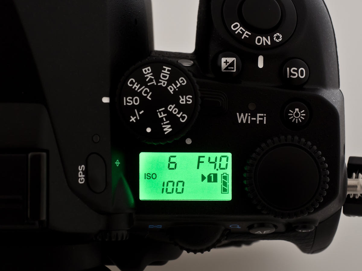

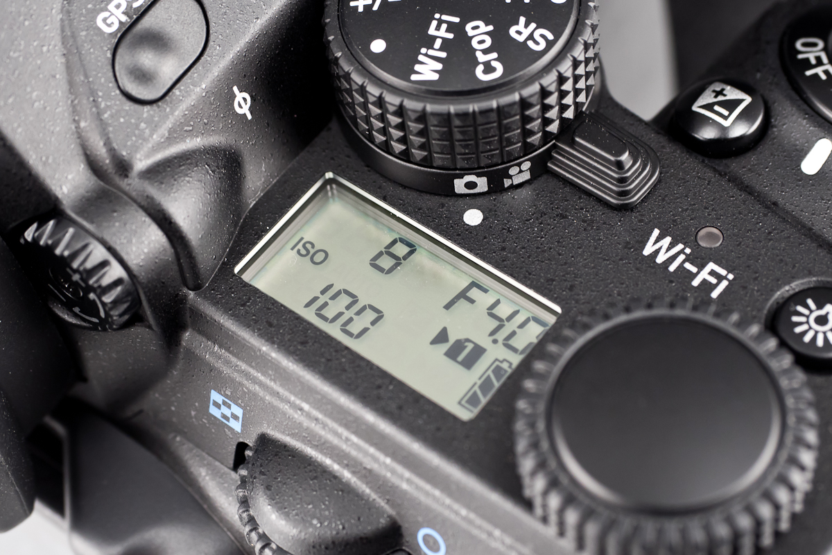

Pentaksa K-1 wyposażono także w nieduży, monochromatyczny panel LCD, znajdujący się na górnej ściance aparatu. Ze względu na zastosowanie w aparacie pokrętła funkcji i dodatkowego pokrętła sterującego, panel ten ma wyraźnie mniejsze rozmiary niż w modelach K-3. W związku z tym ilość wyświetlanych na nim informacji jest dość mocno ograniczona. Poza podstawowymi parametrami ekspozycji (ISO, przysłona, czas migawki) na ekranie mamy jeszcze wskaźniki kart pamięci oraz wskaźnik poziomu naładowania akumulatora. W przypadku niezerowej wartości kompensacji ekspozycji wyświetlany jest dodatkowy wskaźnik, a w momencie jej ustawiania mamy podgląd wybranej wielkości. Na panelu mamy również podgląd trybu pracy autofokusa oraz trybu obszaru AF w trakcie dokonywania zmiany tych parametrów. Bezpośrednio po wykonaniu zdjęcia natomiast wyświetlana jest szacunkowa liczba zdjęć możliwych do zapisania na karcie. W menu ustawień mamy możliwość ustawienia intensywności podświetlenia panelu (wysoka lub niska) ewentualnie wyłączenia go całkowicie.

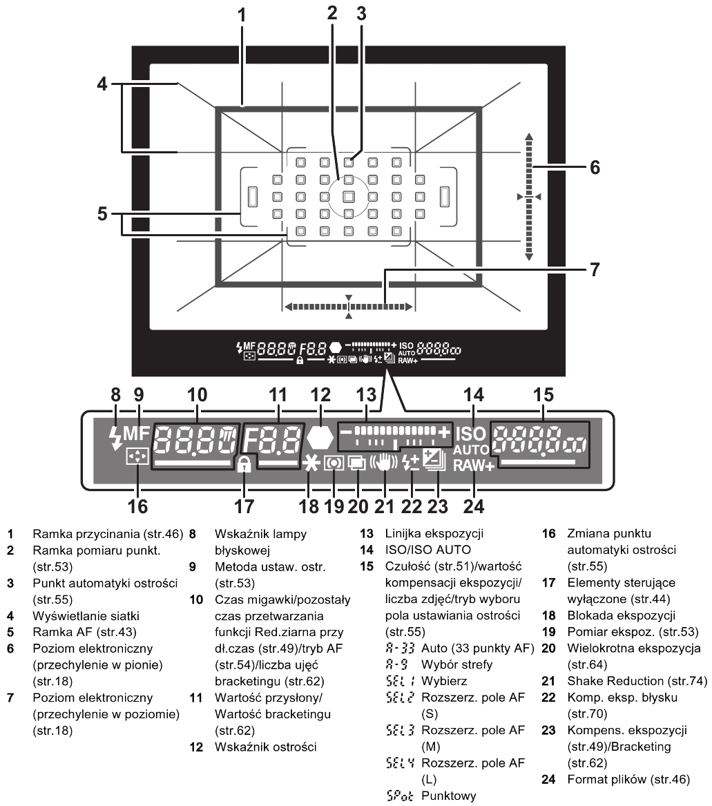

Wizjer

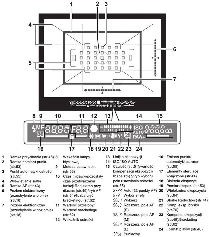

Pentax K-1 został wyposażony w pentapryzmatyczny wizjer, który zapewnia 100-procentowe pokrycie kadru i powiększenie 0.7x. Punkt oczny wynosi 21.7 mm. Korekta dioptrii możliwa jest w zakresie od −3.5 do +1.2 m−1. W dolnej części wizjera wyświetlane są różne informacje o ustawieniach aparatu. Ponadto sam wizjer wyposażony jest w przepuszczalny wyświetlacz LCD, który umożliwia wyświetlanie obszaru i punktów AF, ramki pomiaru punktowego, siatki kadrowania, poziomicy. Widoczność tych elementów możemy kontrolować niezależnie poprzez odpowiednie ustawienia w menu aparatu. Ponadto w przypadku wyboru innego niż pełna klatka obszaru rejestrującego obraz (APS-C lub 1:1) odpowiednia ramka zostanie wyświetlona w wizjerze. Poniżej prezentujemy schemat wizjera pochodzący z instrukcji obsługi aparatu.
