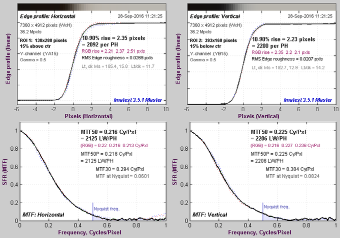

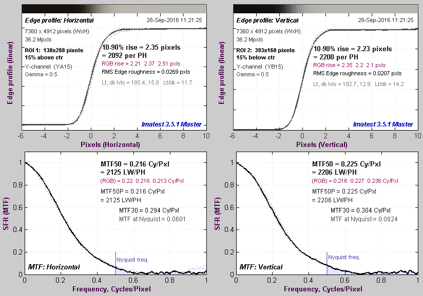

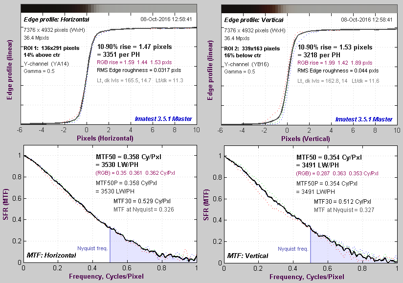

Używając plików JPEG z wyostrzaniem ustawionym na najmniejszą możliwą wartość, wyznaczyliśmy rozdzielczość (MTF50) układu aparat plus obiektyw, obliczając ją w programie Imatest. Wartości wyrażone w liniach na wysokość obrazu pozwalają na porównanie z analogicznymi wykresami dla aparatów kompaktowych oraz ocenę stopnia wyostrzania zastosowanego przez producenta. Zdjęcia pomiarowe zostały wykonane z obiektywem Pentax FA 24–70 mm f/2.8 ED SMD WR.
Pentax K-1 - Rozdzielczość
Na tle konkurentów, czyli Canona 5Ds R, Nikona D810 i Sony A7R II, testowany Pentax wypada dość słabo. Maksymalne osiągi nie przekraczają 2200 LW/PH, co mimo wszystko nie powinno być specjalnym powodem do obaw, bowiem w tej części testu rozpatrujemy jedynie pliki JPEG. Widać także, że nie są one wyostrzane, co można stwierdzić po zapoznaniu się z poniższymi wykresami.
Na górnym wykresie widoczny jest przebieg profilu na granicy czerni i bieli dla jednego z pomiarów wykonanych podczas testu. Nie widać na nim typowych lokalnych ekstremów, a funkcja MTF nie przyjmuje wartości większych od 1. Na tej podstawie możemy przyjąć, że JPEG-i w K-1 nie są wyostrzane.

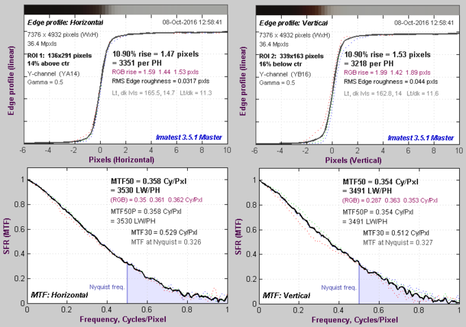

Rozdzielczość matrycy (a dokładniej rzecz biorąc rozdzielczość układu matryca plus odcięty od wpływu aberracji optycznych dobrej klasy obiektyw) wyznaczamy w oparciu o funkcję MTF50, a pomiarów dokonujemy na niewyostrzonych plikach RAW, które uprzednio konwertujemy do formatu TIFF przy pomocy programu dcraw. Zdjęcia wykonaliśmy przy użyciu trzech obiektywów: Carl Zeiss Makro-Planar T* 50 mm f/2, Pentax smc FA 50 mm f/1.4, Pentax FA 24–70 mm f/2.8 ED SMD WR oraz Sigma A 35 mm f/1.4 DG. Najwyższe uzyskane przez nas wyniki prezentujemy na poniższym wykresie.
Na podstawie powyższego wykresu widać, że Pentax K-1 nie ma się czego wstydzić. Wyposażony w analogiczną (a być może nawet identyczną) matrycę światłoczułą Nikon D810 uzyskał nieznacznie gorsze wyniki dla przysłon f/4 i f/5.6. K-1 może się pochwalić lepszymi rezultatami od Sony A7R II, którego sensor posiada więcej pikseli, bo 42 miliony. Nad wszystkim góruje jednak 50-megapikselowy układ zastosowany w Canonie 5Ds R. Warto w tym miejscu przypomnieć, że wszystkie wymienione wyżej aparaty nie mają w swojej konstrukcji filtra antyaliasingowego.
Spójrzmy jeszcze na wykresy wygenerowane przez program Imatest. Nie dostrzegamy na nich śladów wyostrzania RAW-ów, o czym świadczy pozbawiony lokalnych ekstremów przebieg profilu na granicy czerni i bieli. Wartości odpowiedzi w częstości Nyquista dla poszczególnych składowych wynoszą po ok. 33%. To wprawdzie dość wysoka wartość, nawet jak na aparat bez filtra AA, jednak wobec braku innych przesłanek, wątpliwe by pliki RAW były wyostrzane.

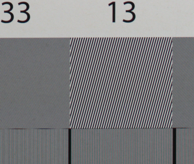

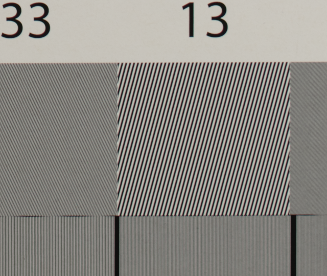

Poniżej zamieszczamy dwa wycinki tego samego zdjęcia tablicy testowej, wywołanego przy pomocy dcraw (górne) i oprogramowania producenta (dolne).
Mimo że analiza Imatestem nie wskazuje np. na stosowanie wyostrzania, to jak widać na podstawie powyższych wycinków, Digital Camera Utility ma wpływ na wygląd obrazów. Wyraźnie widać bowiem redukcję mory, a konkretnie false colors.
