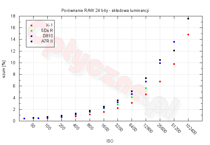

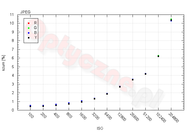

Sprawdźmy teraz, jak wizualna ocena szumu przekłada się na konkretne liczby. Na poniższym wykresie przedstawiamy poziom szumu zmierzony na podstawie surowych zdjęć tablicy Kodaka Q-14, przekonwertowanych wcześniej do 24-bitowych TIFF-ów.
Pentax K-1 - Szumy i jakość obrazu w RAW
Przebiegi krzywych szumu dla poszczególnych kanałów mają charakter wykładniczy i nie dostrzegamy w nich niczego niepokojącego. Dla zachowania lepszej czytelności wykresu ograniczyliśmy zakres osi OY, dlatego nie zmieściły się wartości składowych czerwonej (40.5%) i niebieskiej (43.8%) dla maksymalnego ISO.
Dla ułatwienia porównań poziomu szumu pomiędzy omawianymi aparatami, pokazujemy także wykres z wartościami składowej luminancji. Szeroki zakres czułości ograniczyliśmy do ISO 102400, a wynik Pentaksa K-1 dla ISO 204800 wyniósł 27.7%.
Powyższy wykres stanowi ogólne potwierdzenie wzrokowej oceny wycinków. Dla ISO 6400 szum w K-1 jest niższy niż w 5Ds R o ok. 2/3 EV. W przypadku D810 różnica na korzyść Pentaksa jest większa i przekracza 1 EV. Zakłócenia w Sony A7R II są z kolei o ok. 1.5 EV wyższe.

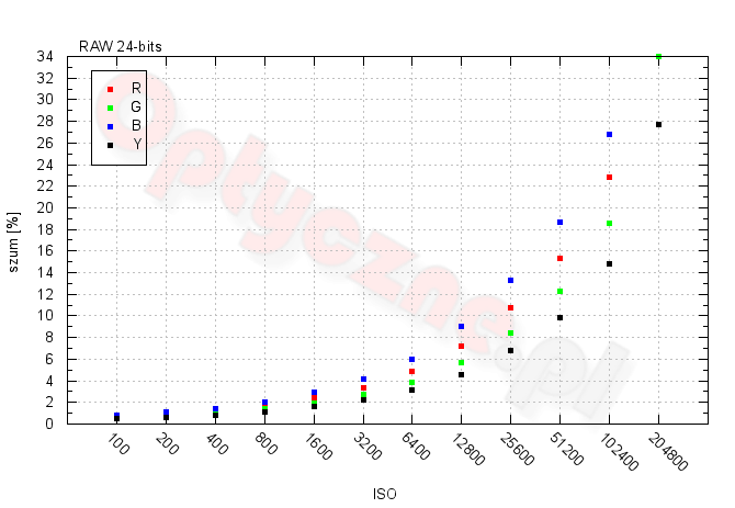

Tradycyjnie na koniec części dotyczącej szumu na surowych plikach, prezentujemy również wykres przedstawiający pomiary przeprowadzone na RAW-ach przekonwertowanych do 48-bitowych TIFF-ów. Tutaj także ograniczyliśmy zakres osi OY, a wartości składowych czerwonej i niebieskiej dla ISO 204800 wyniosły odpowiednio 32.8% i 34.1%.
