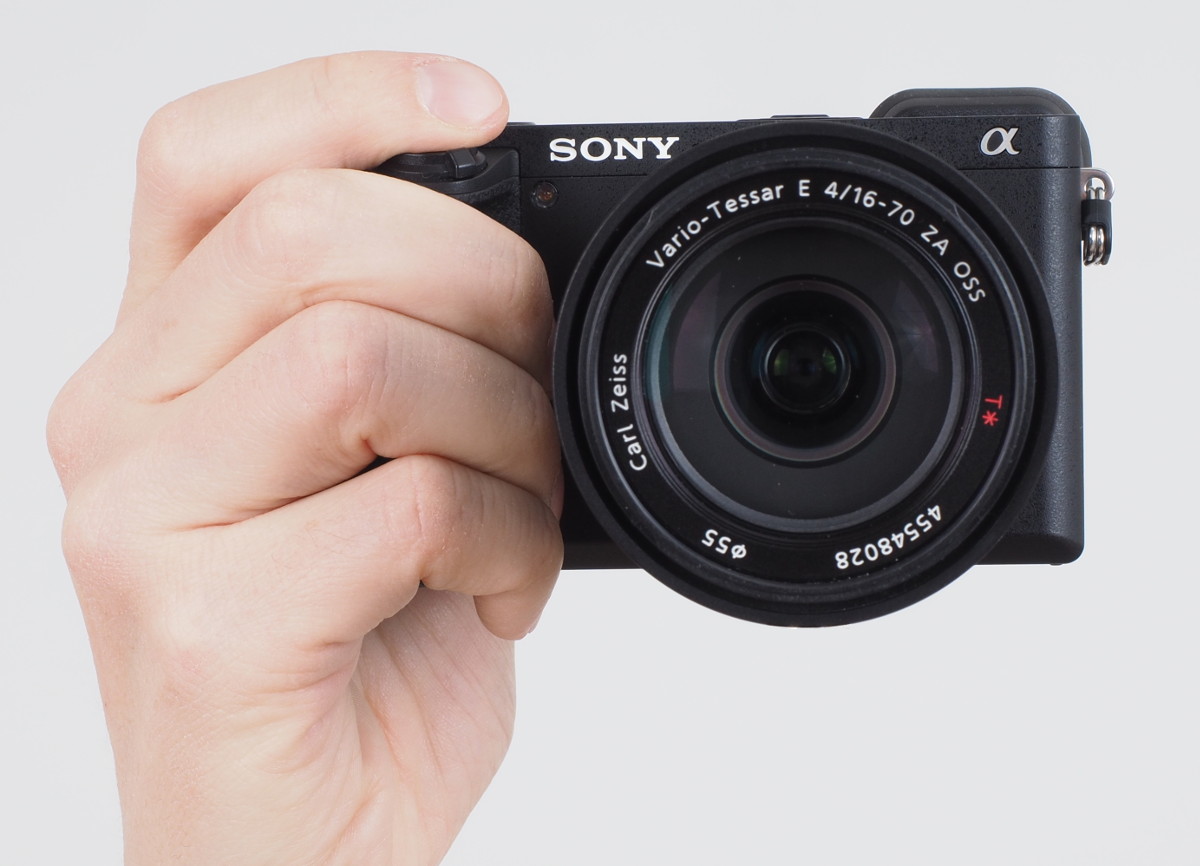

W poprzednim rozdziale pochwaliliśmy dobrze wyprofilowaną rękojeść. Gumowe pokrycie zapewnia odpowiednią przyczepność aparatu do dłoni. Ze względu na małe rozmiary korpusu, a szczególnie dlatego, że jest on stosunkowo niski, trzymanie aparatu przez dłuższy czas może spowodować zmęczenie dłoni. W takich przypadkach aż prosi się o użycie gripu.

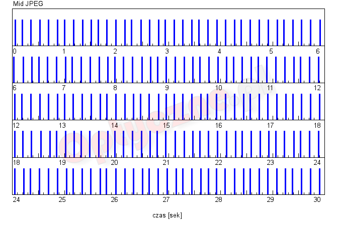

Spójrzmy na szczegółowe wyniki naszych pomiarów.
Sony A6500 - Użytkowanie i ergonomia

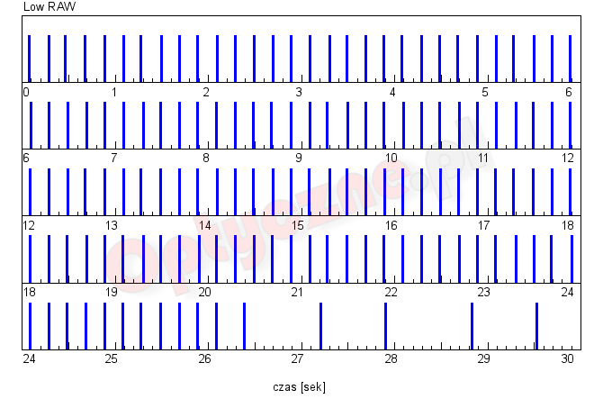

Najszybsza seria utrzymuje swoją nominalną szybkość – 11 klatek na sekundę – przez ponad 19 sekund przy zapisie w formacie JPEG i przez około 10 sekund przy zapisie zdjęć surowych. Potem szybkość spada do około jednej klatki na sekundę. Ten wynik jest dużo lepszy niż u poprzednika i generalnie bardzo dobry.

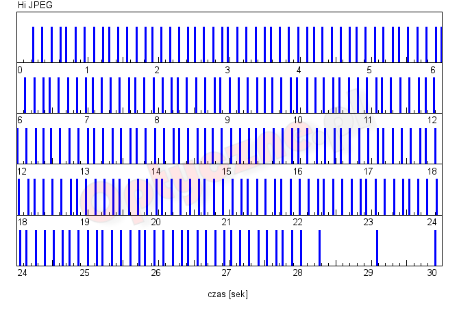

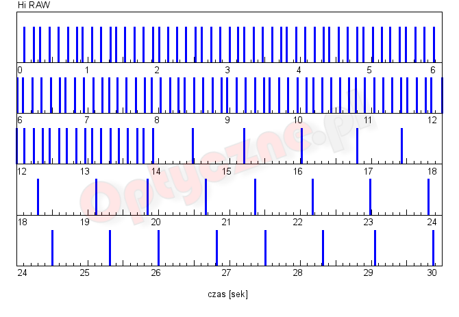

Seria szybka utrzymuje swoją nominalną szybkość – 8 klatek na sekundę – przez około 28 sekund przy zapisie w formacie JPEG i przez około 14 sekund przy zapisie zdjęć surowych. Szybkość po zapełnieniu bufora okazuje się trochę większa niż w trybie Hi+ i przekracza poziom jednej klatki na sekundę. W tym trybie znowu można testowany aparat pochwalić.

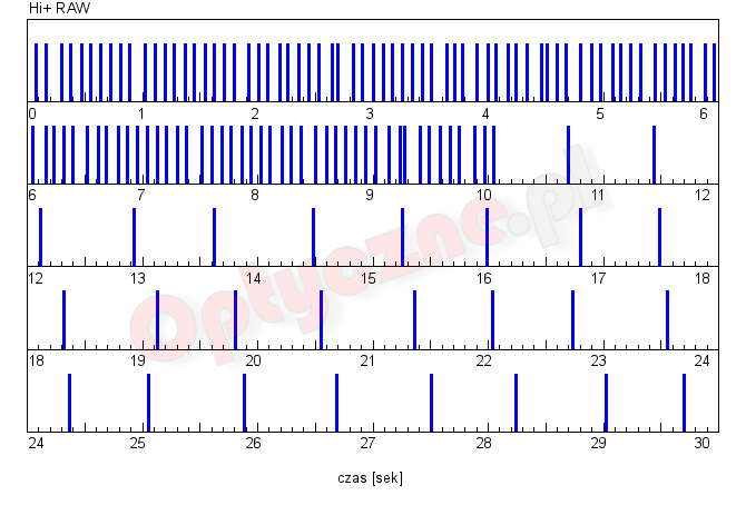

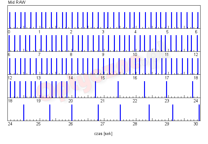

W serii średnio-szybkiej nominalna szybkość – 6 klatek na sekundę – utrzymana została przez całe 30 sekund testu przy zapisie w formacie JPEG i przez prawie 20 sekund przy zapisie zdjęć surowych.

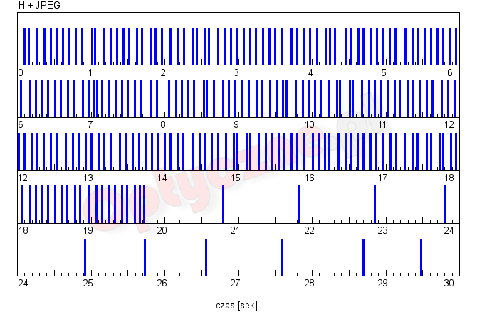

Wyniki serii najwolniejszej nieco nas zaskoczyły. Producent podaje szybkość 3 klatek na sekundę, a w naszym teście aparat wykonywał równo 5 klatek na sekundę. Szybkość ta utrzymana została przez całe 30 sekund testu przy zapisie w formacie JPEG i przez ponad 26 sekund przy zapisie zdjęć surowych.
Na koniec omawiania trybu zdjęć seryjnych wypada wspomnieć o tym, że po zapełnieniu bufora zdjęcia były zapisywanie na kartę jeszcze przez około 2,5 minuty. W tym czasie nie można było używać aparatu. Drobnym niedociągnięciem oprogramowania w tym przypadku jest brak informacji o trwającym zapisie na kartę na ekranie LCD. Informuje o tym jedynie czerwona dioda, …umieszczona na dolnej ścianie aparatu – obok pokrywy komory akumulatora i karty pamięci.

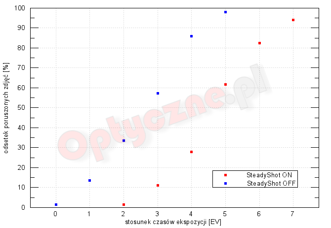

Stabilizacja obrazu
Korpus aparatu Sony α6500 wyposażony został w system SteadyShot oparty na poruszaniu matrycą. Deklarowana przez producenta skuteczność tego mechanizmu to aż 5 EV.
Testując stabilizację obrazu, dla różnych wartości czasu ekspozycji wykonaliśmy serię minimum 50 zdjęć, przy czym robimy to zarówno z włączoną jak i wyłączoną stabilizacją. Następnie sprawdziliśmy, ile zdjęć w danej serii jest poruszonych. Otrzymane wyniki prezentujemy na poniższym wykresie, w formie odsetka liczby zdjęć poruszonych względem całkowitej liczby zdjęć w serii. Zero na skali poziomej odpowiada najkrótszej ekspozycji, czyli 1/125 sekundy. Test wykonywany był z obiektywem Sigma 60mm F2.8 DN.
Odległość krzywych wynosi około 2 EV i na tyle oceniamy skuteczność stabilizacji. Niestety wartość ta jest znacznie niższa od deklarowanej. Wśród konkurencji na czoło wysuwa się system zastosowany w Olympusie OM-D E-M1 Mark II, w którym rzeczywiście udało się osiągnąć taką skuteczność, jaką naszym zdaniem niesłusznie deklaruje firma Sony.

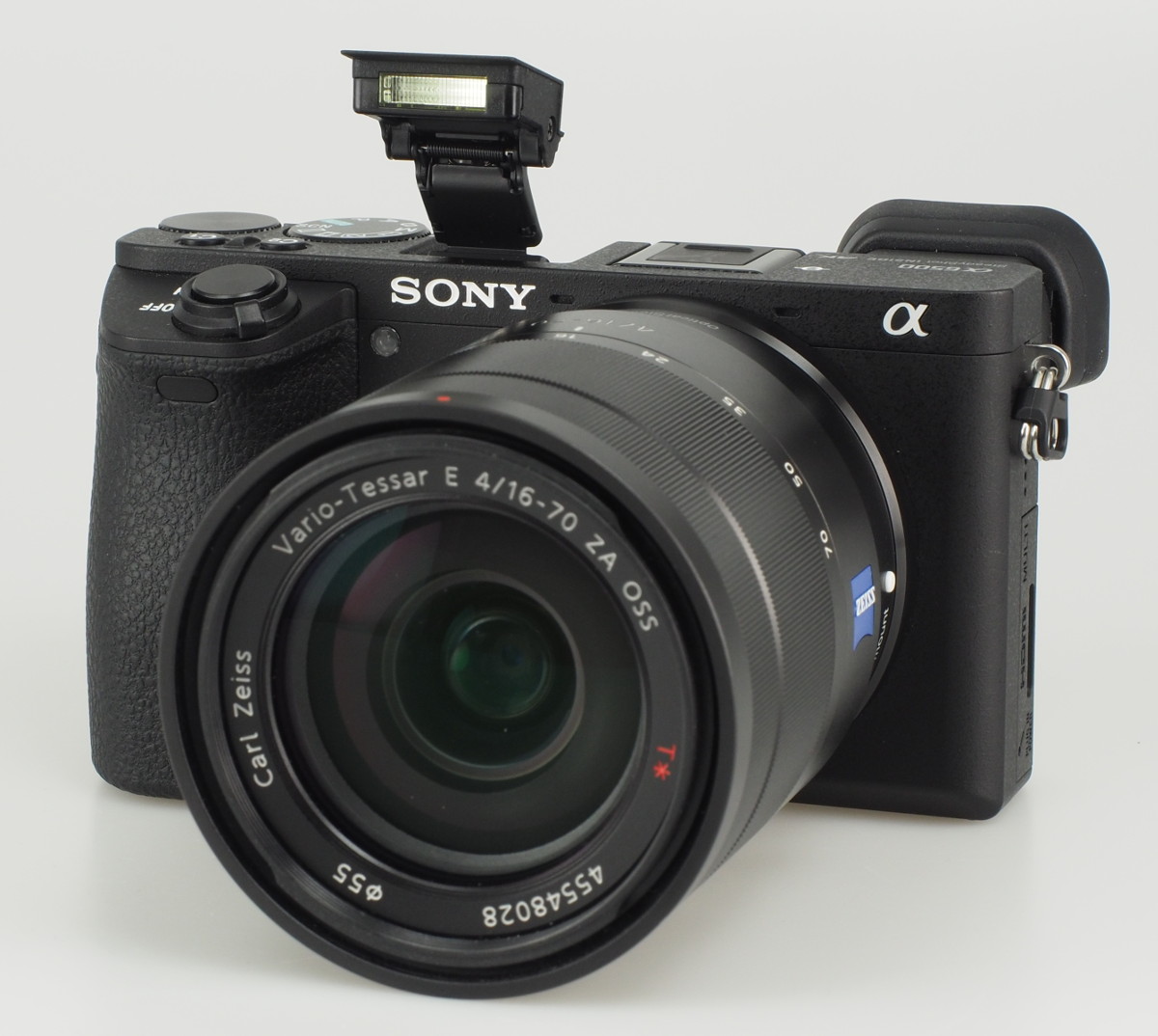

Sony α6500 jest we wbudowaną lampę błyskową oraz w klasyczną gorącą stopkę (typu Multi Interface). Wbudowana lampa charakteryzuje się liczbą przewodnią 6, a najkrótszy czas synchronizacji to 1/160 s. Korektę błysku ustawiamy w zakresie ±3 EV (ze skokiem 1/3 EV lub 1/2 EV). Lampa może pracować w następujących trybach:

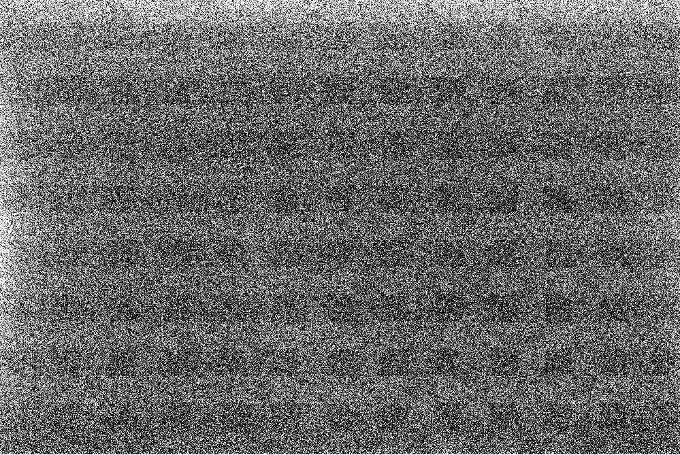

Naszym zdaniem prezentowane poniżej zdjęcie prądu ciemnego dla czułości ISO 12800 pokazuje obszary, w których znajdują się elementy służące do detekcji fazy. Do tego, aby były one widoczne, potrzebne było specjalne skalowanie poziomów jasności, co w oznacza, że w praktyce nie ma to zauważalnego wpływu na jakość uzyskiwanych zdjęć.

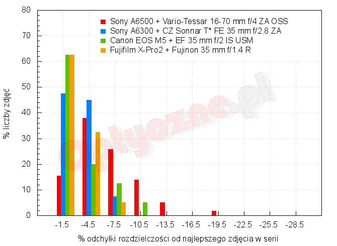

Skuteczność systemu AF ocenialiśmy wykonując serię 60 zdjęć. W tej części testu wykorzystaliśmy obiektyw Sony Carl Zeiss Vario-Tessar 16–70 f/4.0 ZA OSS. Tablicę rozdzielczości fotografowaliśmy przy ogniskowej 35 mm z przysłoną ustawioną na f/4.0 i każdorazowo przeogniskowywaliśmy obiektyw. Wyniki przedstawiamy w postaci histogramu, który prezentuje procentowe wartości odchyłek od najlepszego pomiaru MTF50 w serii.
Na początek popatrzmy na wynik uzyskany przy oświetleniu o temperaturze barwowej 5000 K.
Poprzednik w tej kategorii wypadł znakomicie. α6500 odnotowuje wynik wyraźnie słabszy. Choć nie ma powodów do narzekań, bo odchyłka od najlepszej rozdzielczości dla zdecydowanej większości zdjęć nie przekracza 10%, to trafienia w punkt zdarzają się zaledwie na co trzecim zdjęciu. W specyfikacji aparatu nie widać różnic w systemach ustawiania ostrości pomiędzy α6300 i α6500, więc winą za całą różnicę obarczamy skuteczność ustawiania ostrości w obiektywie. Częściowym wytłumaczeniem może być to, że mamy do czynienia z obiektywem o zmiennej ogniskowej.

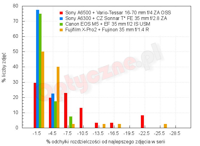

Sprawdźmy jeszcze jak nasz sprzęt poradził sobie przy oświetleniu o temperaturze barwowej 3000 K.
W tym przypadku różnica na niekorzyść testowanego przez nas zestawu jest mniejsza. Dalej nie widać powodów do dużych narzekań, ale zadowolenie jest raczej umiarkowane.
