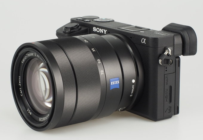

Korpus aparatu Sony α6500 został wykonany z lekkiego i wytrzymałego stopu magnezu. Jest zabezpieczony przed wpływem pyłu i wilgoci, ale nie jest odporny na zachlapanie. Jakość wykonania i wykończenia aparatu robi bardzo dobre wrażenie. Pod względem wyglądu niewiele różni się od poprzedniego modelu tej serii. Najłatwiej dostrzegalna różnica to zwiększenie liczby przycisków programowalnych umieszczonych w sąsiedztwie spustu migawki z jednego do dwóch. Nasza ogólna ocena pod tym względem jest pozytywna.
