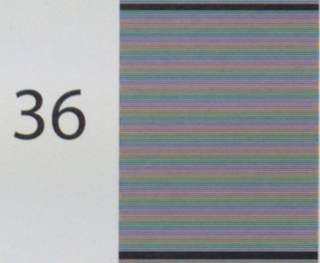

Sprawdźmy zatem, czy na zdjęciach tablicy da się zaobserwować efekt mory.
Fujifilm X-A3 - Rozdzielczość
Na liniach poziomych efekt mory jest bardzo łatwo zauważalny.
