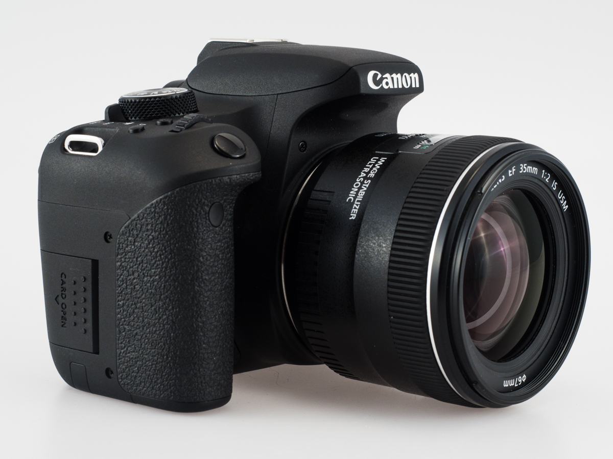

Materiały zastosowane w 800D są typowe dla klasy amatorskiej. Ogólna jakość wykonania lustrzanki sprawia jednak niezłe wrażenie, na co wpływ ma pokryty chropowatą okleiną uchwyt, przód i miejsce na kciuk z tyłu aparatu. W 800D, tak jak i w innych aparatach z tego segmentu, nie spotkamy się z uszczelnieniami.

Nie ma wątpliwości, że aparat, dzięki wygodnemu, głębiej profilowanemu niż w poprzedniku uchwytowi, w połączeniu z niewielką wagą korpusu leży w dłoni całkiem wygodnie.
