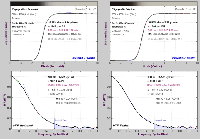

Używając plików JPEG z wyostrzaniem ustawionym na najmniejszą możliwą wartość wyznaczyliśmy rozdzielczość (MTF50) układu aparat plus obiektyw, obliczając ją w programie Imatest. Wartości wyrażone w liniach na wysokość obrazu pozwalają na porównanie z analogicznymi wykresami dla aparatów kompaktowych oraz ocenę stopnia wyostrzania zastosowanego przez producenta. Zdjęcia pomiarowe zostały wykonane z obiektywem Pentax smc DA* 55 mm f/1.4 SDM.
Pentax K-70 - Rozdzielczość

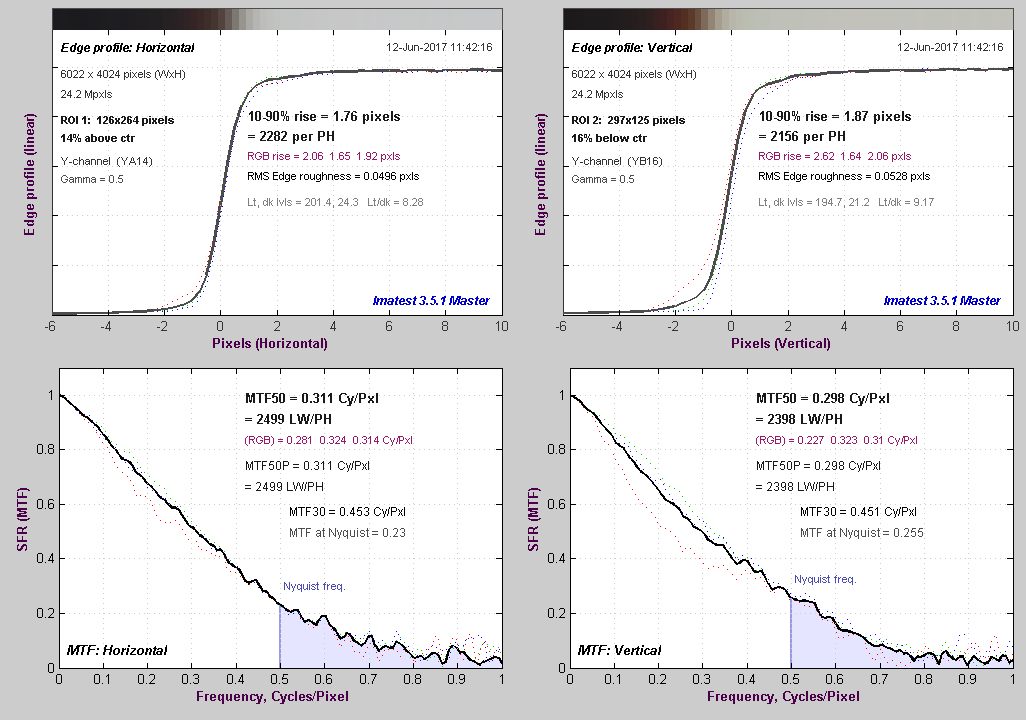

Maksymalne osiągi Pentaksa K-70 są o ok. 100 lw/ph wyższe niż w teście K-S2. Z kolei wszyscy konkurenci notują lepsze osiągi od K-70. Na etapie analizy JPEG-ów, uwagę zwracamy głównie na wyostrzanie. Ono bowiem ma duży wpływ na rejestrowane wyniki, a każdy z producentów inaczej podchodzi do możliwości wyłączenia go. Jak zatem sytuacja wygląda w K-70? Spójrzmy na poniższe wykresy.
Na górnym wykresie widoczny jest przebieg profilu na granicy czerni i bieli dla jednego z pomiarów wykonanych podczas testu. Nie widać na nim typowych lokalnych ekstremów, a funkcja MTF nie przyjmuje wartości większych od 1. Na tej podstawie możemy przyjąć, że JPEG-i w K-70 nie są wyostrzane, gdy wybierzemy najniższą dostępną wartość tego parametru (czyli -4).

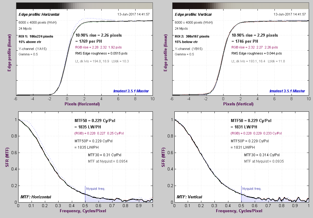

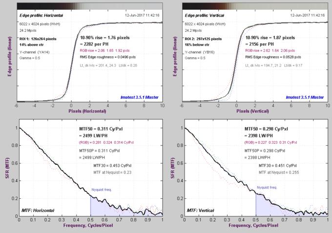

Spójrzmy jeszcze na wykresy wygenerowane przez program Imatest. Nie dostrzegamy na nich śladów wyostrzania RAW-ów, o czym świadczy pozbawiony lokalnych ekstremów przebieg profilu na granicy czerni i bieli. Wartości odpowiedzi w częstości Nyquista dla poszczególnych składowych przekraczają wyraźnie 20%, co jest typowe dla aparatów bez filtra AA.

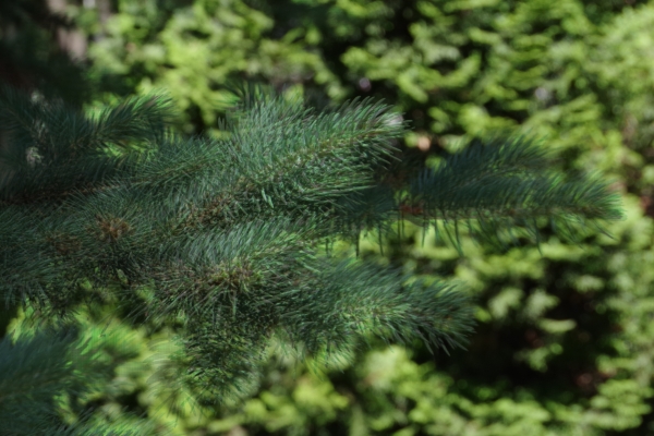

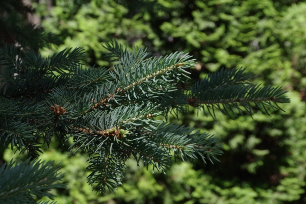

Generalnie, ze względu na specyfikę działania niniejszej funkcji, należy z niej korzystać przy fotografowaniu statycznych scen ze statywu. W przeciwnym razie mamy dużą szansę uzyskać specyficzne zakłócenia, co pokazaliśmy w teście Pentaksa K-3 II. W celu uniknięcia błędów łączenia, producent opracował dodatkową funkcję, zwaną korektą ruchu. Jej działanie można zobaczyć oceniając poniższe wycinki zdjęć kiwającej się na wietrze gałęzi świerku.
Funkcja Pixel Shift Resolution wyłączona
Pixel Shift Resolution – korekta ruchu wyłączona

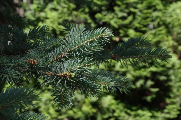

Pixel Shift Resolution – korekta ruchu włączona
W pokazanym wyżej przypadku, funkcja korekty ruchu spisała się dość dobrze, bowiem nie obserwujemy błędów łączenia. Spadła natomiast ogólna ostrość zdjęcia, co można zaliczyć na minus. Warto jeszcze dodać, że funkcja nie zawsze zapewni pożądane rezultaty. Przy dynamicznie poruszających się obiektach nie ma co liczyć na uzyskanie zdjęć pozbawionych charakterystycznych artefaktów. Widać to np. na zdjęciach przykładowych kaplicy w ostatnim rozdziale (wykonanych w ciągu dnia), gdzie w dynamicznie przesuwających się cieniach obserwujemy liczne błędy łączenia.

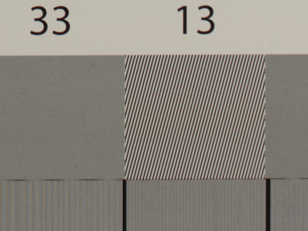

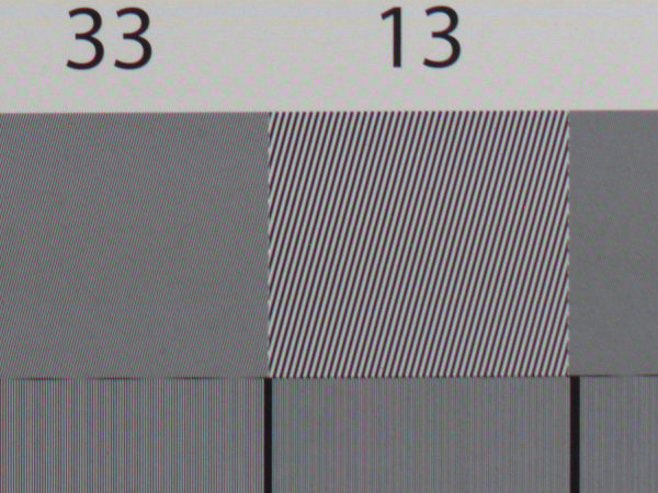

Poniżej zamieszczamy trzy wycinki tego samego zdjęcia tablicy testowej, wywołanego przy pomocy dcraw (górne), oprogramowania producenta (środkowe) oraz duetu Adobe DNG Converter i dcraw (dolne). Widać wyraźnie, że na drugim i w sporej mierze na trzecim obrazie została zredukowana mora, a konkretnie false colors.
Musimy jednak ponownie wspomnieć o możliwości wprowadzenia modyfikacji przez oprogramowanie producenta. Pozostaje jednak faktem, że nie stwierdziliśmy śladów wyostrzania, a wartości odpowiedzi w częstości Nyquista są na poziomie typowym dla aparatów bez filtra AA.
