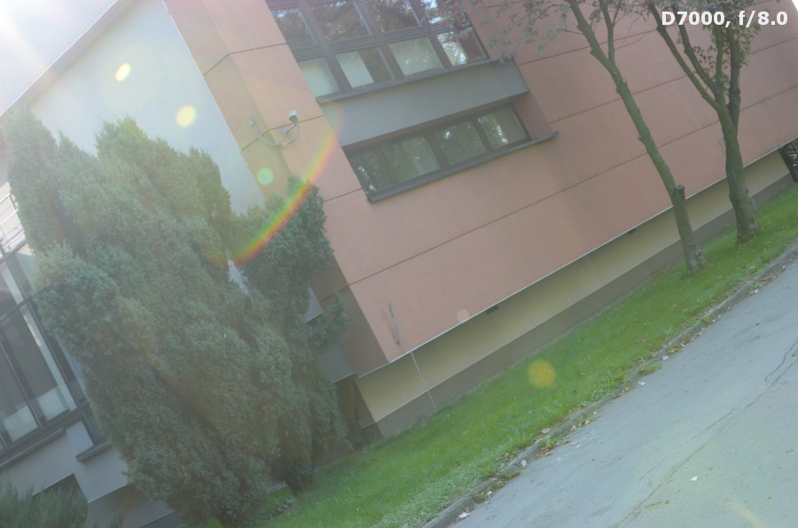

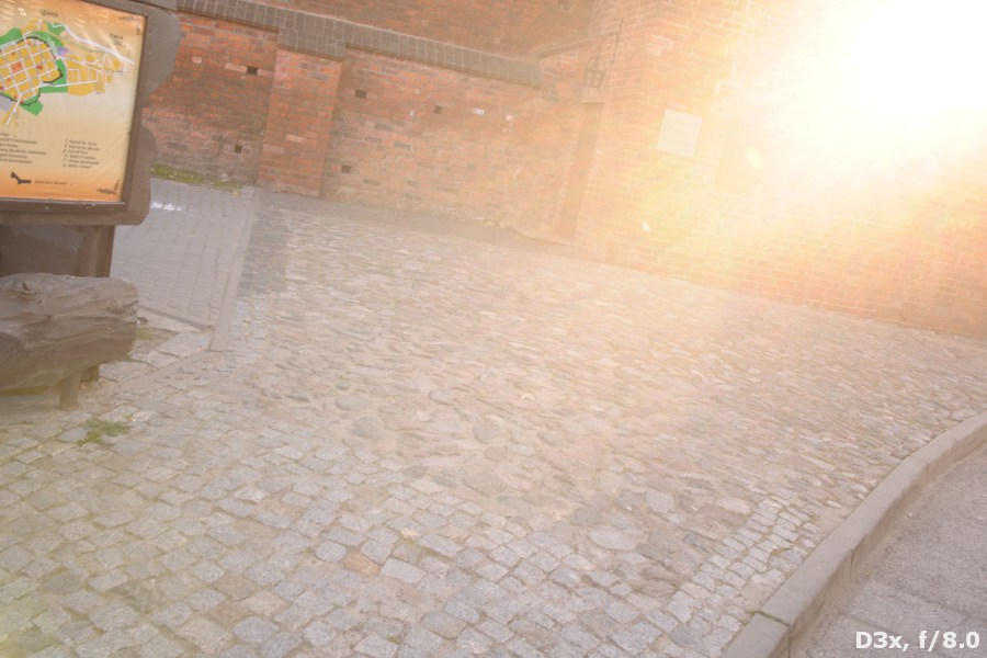

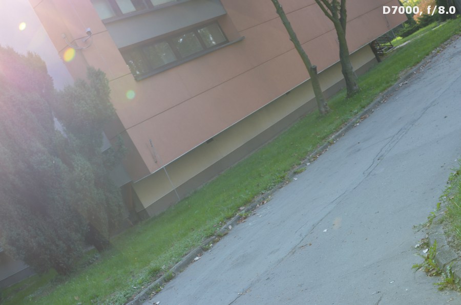

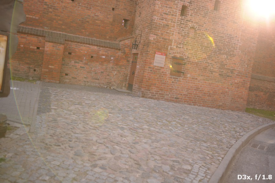

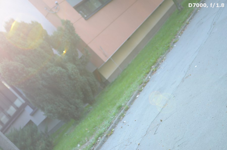

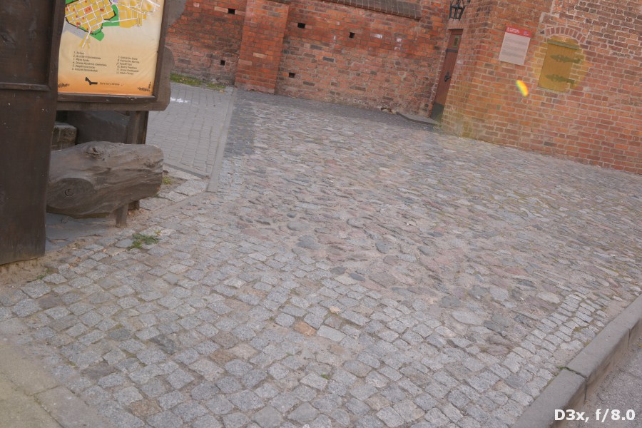

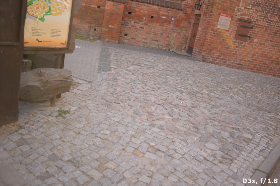

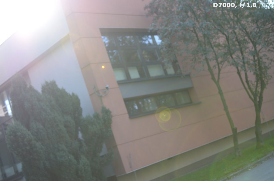

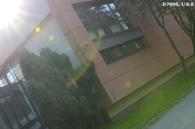

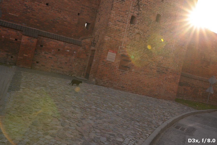

Praca pod ostre światło w wykonaniu Tamrona SP 1.8/35 jest słaba. Zawiedliśmy się tutaj dość mocno, bo tyle się nasłuchaliśmy o nowej konstrukcji i wydajnych powłokach – a tutaj taki klops… Szczególnie boli to, co widać na przedostatnim zdjęciu z poniżej zaprezentowanych. Gdy słońce umieścimy troszkę poza kadrem, potężny odblask potrafi całkowicie zepsuć ujęcie. Nawet gdy z ostrym źródłem światła odjedziemy dalej od rogu, wciąż na zdjęciach mamy odblaski i to czasami o sporej intensywności. Szkoda…
