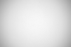

Zobaczmy, jak wygląda winietowanie testowanego obiektywu zarówno na plikach JPEG, jak i na RAW-ach wywołanych neutralnym oprogramowaniem.
X-E1, JPEG, f/1.4 X-E1, RAW, f/1.4
Samyang 21 mm f/1.4 ED AS UMC CS - Winietowanie Samyang 21 mm f/1.4 ED AS UMC CS - Winietowanie
X-E1, JPEG, f/2.0 X-E1, RAW, f/2.0
X-E1, JPEG, f/2.8 X-E1, RAW, f/2.8
W przypadku plików JPEG, na maksymalnym otworze względnym, winietowanie sięga sporego poziomu 45% (−1.73 EV). Na f/2.0 zmniejsza się ono do 29% (−1.00 EV) i wciąż daje się zauważyć na f/2.8, gdzie wynosi 20% (−0.64 EV). Dalsze przymykanie przysłony daje już bardzo niewiele, bo na f/4.0 wada ta dochodzi do wartości 19% (−0.62 EV).
Wyniki uzyskane na plikach RAW są tylko nieznacznie wyższe. Na f/1.4 spadek jasności w rogach kadru wynosi 50% (−2.00 EV), na f/2.0 zmniejsza się do 36% (−1.28 EV), by na f/2.8 spaść do wartości 26% (−0.87 EV). Podobnie jak poprzednio, dalsze przymykanie przysłony nie poprawia sytuacji prawie wcale, bo na f/4.0 i f/5.6 winietowanie wynosi 25% (−0.83 EV).
