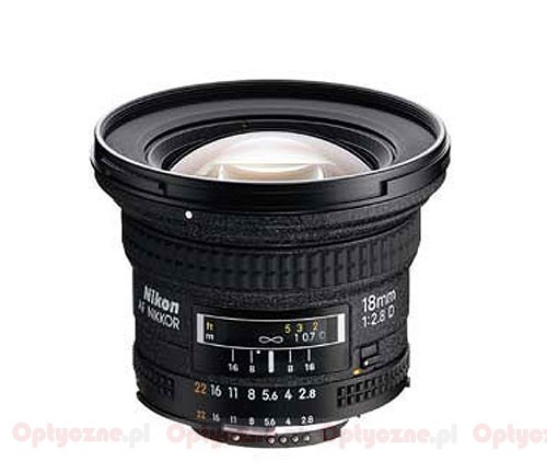

Nikon Nikkor AF 18 mm f/2.8D - specyfikacja i opinie
Zdjęcia obiektywu
Specyfikacja obiektywu
Producent Nikon Nikkor
Model AF 18 mm f/2.8D
Ogniskowa 18 mm
Światłosiła f/2.8
Pole widzenia 100 o
Ostrość od 0.25 m
Maksymalne powiększenie 1:9.1
Mechanizm autofokusa AF
Konstrukcja 13 elementów / 19 grup
Rozmiar filtra 77 mm
Tryb Makro Nie
Stabilizacja Nie
Dostępne mocowania Nikon F
Wymiary 82 x 58 mm
Waga 380 g

  1. Jerzy
    Jerzy 20 kwietnia 2016, 18:44
    Jakość / cena
    Ocena ogólna
    IP 109.95.x.x
    Użytkuje od: 2 lat
    Cena zakupu: 2400
    Wykorzystanie: Amatorskie
    Wady: Na FX, bardzo nieostry w narożnikach FX, z ogromną CA. Mało się poprawia przy przymykaniu (od f/11 jak tako)
    Zalety: brak
    Podsumowanie: ZA DROGI i jak na Nikona tandeta za ta ceną
  2. Trurl
    Trurl 6 kwietnia 2016, 22:31
    Jakość / cena
    Ocena ogólna
    IP 89.66.x.x
    Użytkuje od: 2 lat
    Cena zakupu: 3800
    Wady: Przy ustawieniu na nieskończoność jest nieostry na brzegach FX, bardzo nieostry w narożnikach FX, z ogromną CA. Mało się poprawia przy przymykaniu (od f/11 zaczyna być równo). Dodatkowo prawa strona kadru jest nieco mniej ostra. Co ciekawe, na zdjęciach dostępnych w Internecie widać większą lub mniejszą asymetrię w różnych egzemplarzach tego obiektywu. Z kolei na bliskie odległości (do kilku metrów) obiektyw jest symetrycznie ostry przy dowolnej przysłonie, od brzegu do brzegu (po dłuższym boku). Naroża też tak nie odstają. Mimo wszystko, zdjęcia są w jakości "nadaje się do druku" w formacie 30x50cm. Ale niesmak pozostaje...
    Zalety: W kwadracie 24x24 mm ostry od pełnej dziury. Najmniejszy spośród czegokolwiek o ogniskowej 18mm.
    Podsumowanie: Nie warto :-) Mimo że nie ma bezpośredniego zamiennika, lepiej chyba kupić 20/2.8D albo 20/1.8G (węziej). Albo 14-24/2.8 (kloc). Albo 18-35/3.5-4.5G (trochę ciemniej). Albo 16-35/4 (dużo ciemniej).
