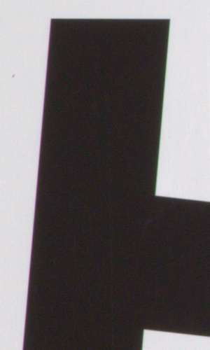

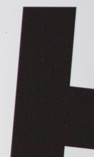

Aberracja chromatyczna
Trzeba się naprawdę długo wpatrywać w poniższe wycinki, żeby dojrzeć choć ślad zabarwień obrazów pozaogniskowych. Oznacza to, że Otus 1.4/28 świetnie radzi sobie z podłużną aberracją chromatyczną.

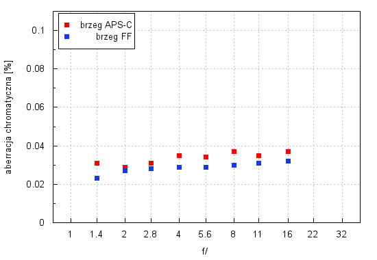

O tym, jak testowany obiektyw koryguje poprzeczną aberrację chromatyczną, możemy przekonać się spoglądając na poniższy wykres.
Carl Zeiss Otus 28 mm f/1.4 - Aberracja chromatyczna i sferyczna
Sytuacja tutaj jest bardzo podobna do tej, jaką widzieliśmy przy podłużnym wariancie tej wady. Większość uzyskanych przez nas wyników trzyma się poziomu w okolicach 0.03%, który uznajemy za bardzo mały. Na zdjęciach trudno będzie nam dojrzeć wpływ którejkolwiek z aberracji chromatycznych.

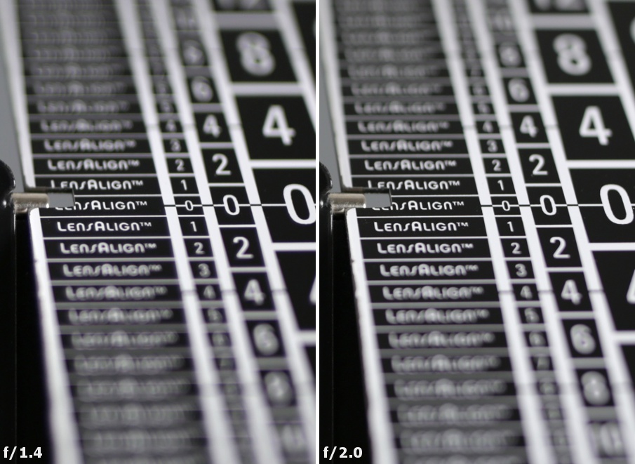

Aberracja sferyczna

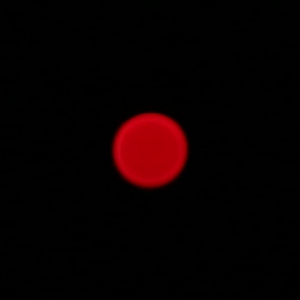

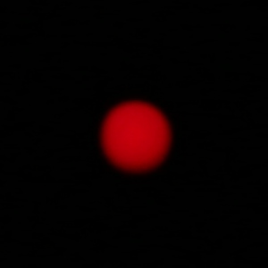

Pierwsze zdjęcia w niniejszym rozdziale nie pokazują efektu „pływania” ogniska, więc aberracja sferyczna nie może być duża. Gdy jednak spojrzymy na rozogniskowane krążki światła uzyskane przed i za ogniskiem zobaczymy, że pewne problemy z tą wadą jednak występują. Jeden z krążków ma ewidentnie jaśniejsze brzegi, a u drugiego jasność maleje wraz ze zbliżaniem się do brzegu krążka. To klasyczny objaw nie do końca skorygowanej aberracji sferycznej.
Canon 5D III, f/1.4, przed Canon 5D III, f/1.4, za
