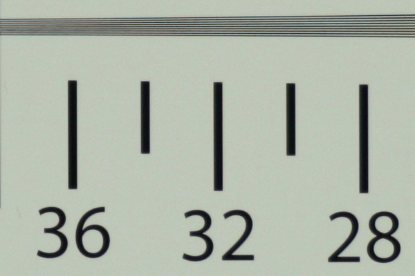

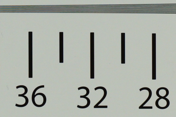

Jeśli chodzi o centrum kadru, zachowanie obiektywu jest wyśmienite. Już na maksymalnym otworze względnym MTF-y docierają do prawie 41 lpmm, a więc są powyżej poziomu przyzwoitości. Następnie rozdzielczość rośnie w błyskawicznym tempie i na f/2.8 osiągany jest wynik 69.1 lpmm, który jest najwyższym, jaki dotychczas odnotowaliśmy w testach na Sony A7R II. Jednocześnie jest to rezultat o ładnych kilka lpmm wyższy niż u uznawanych za bardzo ostre Sonnarów FE 2.8/35 i 1.8/55.
Rozdzielczość na brzegu matrycy APS-C też jest bardzo dobra. Nawet na maksymalnym otworze względnym MTF-y przekraczają nieznacznie 38 lpmm, a więc obraz możemy tam uznać za użyteczny. Wraz z przymykaniem przysłony jakość obrazu szybko rośnie i na f/2.8 mamy wysoki wynik ponad 58 lpmm.

A7R II, JPEG, f/1.4

A7R II, JPEG, f/2.8
