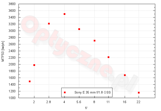

Rozdzielczość matrycy
Test rozdzielczości matrycy przeprowadziliśmy z wykorzystaniem obiektywów Sony E 35 mm f/1.8, Sigma A 30 mm f/1.4 DN oraz Voigtlander Apo-Lanthar 65 mm f/2 Aspherical 1:2 Macro. Wartości wyznaczyliśmy tradycyjnie w oparciu o funkcję MTF50, a pomiary wykonaliśmy na plikach RAW, które uprzednio przekonwertowaliśmy bez wyostrzania do formatu TIFF przy pomocy programu dcraw. Uzyskane przez nas wyniki prezentujemy na poniższym wykresie.
Sony A6400 - Rozdzielczość
Maksymalne wyniki, czyli dla przysłon f/4 i f/5.6, stoją na sporo wyższym poziomie niż u konkurencji. W przypadku Nikona mamy do czynienia z mniejszą gęstością liniową pikseli (jego sensor ma ich 20 milionów), ale już aparat Fujifilm i testowany A6400 są pod tym względem równe. Do osiągnięcia takich wyników z pewnością przyczyniło się użycie bardzo ostrego obiektywu Voigtlandera. Tak czy inaczej, zdolność rozdzielcza aparatu Sony jest bardzo wysoka.

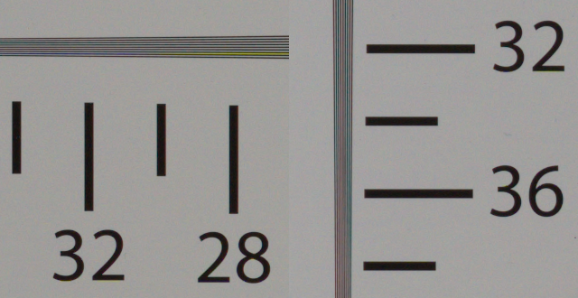

Jak zwykle w przypadku aparatów pozbawionych filtra AA, warto wziąć pod uwagę zwiększoną podatność na wystąpienie efektu mory. Na zdjęciach tablicy do pomiaru zdolności rozdzielczej znajdziemy ją bez problemu, ale tylko na bardzo drobnych wzorach.
