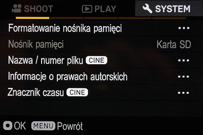

Menu
Menu aparatu Sigma fp zostało zorganizowane w kilka głównych zakładek, w każdej z nich mamy po kilka podzakładek.
Sigma fp - Budowa i jakość wykonania
W trybie CINE widzimy inne opcje, które prezentujemy na animacjach poniżej.
Poruszanie się po menu jest wygodne, a stosunkowo duża liczba opcji może w pierwszym momencie przyprawić o zawrót głowy. Łatwo się jednak do tego typu menu przyzwyczaić i po czasie uznajemy, że układ opcji jest przejrzysty, a możliwości konfiguracyjne Sigmy fp są naprawdę duże.
