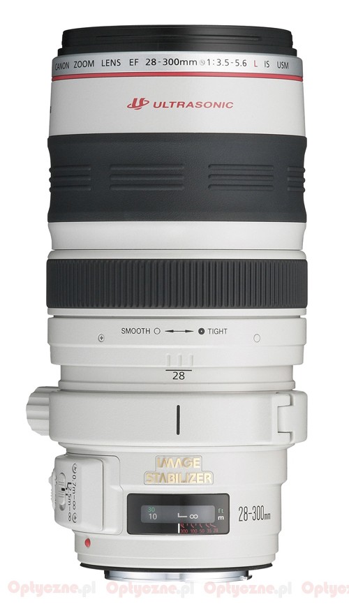

Canon EF 28-300 mm f/3.5-5.6L IS USM - specyfikacja i opinie
Zdjęcia obiektywu
Specyfikacja obiektywu
Producent Canon
Model EF 28-300 mm f/3.5-5.6L IS USM
Ogniskowa 28 - 300 mm
Światłosiła f/3.5 - 5.6
Pole widzenia 75.4 - 8.2 o
Ostrość od 0.7 m
Maksymalne powiększenie
Maksymalna wartość przysłony 40
Liczba listków na przysłonie 8
Mechanizm autofokusa USM
Konstrukcja 22 elementów / 16 grup
Rozmiar filtra 77 mm
Tryb Makro Nie
Stabilizacja Tak
Dostępne mocowania Canon EF
Wymiary 92 x 184 mm
Waga 1670 g
Dodatkowe informacje Premiera: czerwiec 2004
