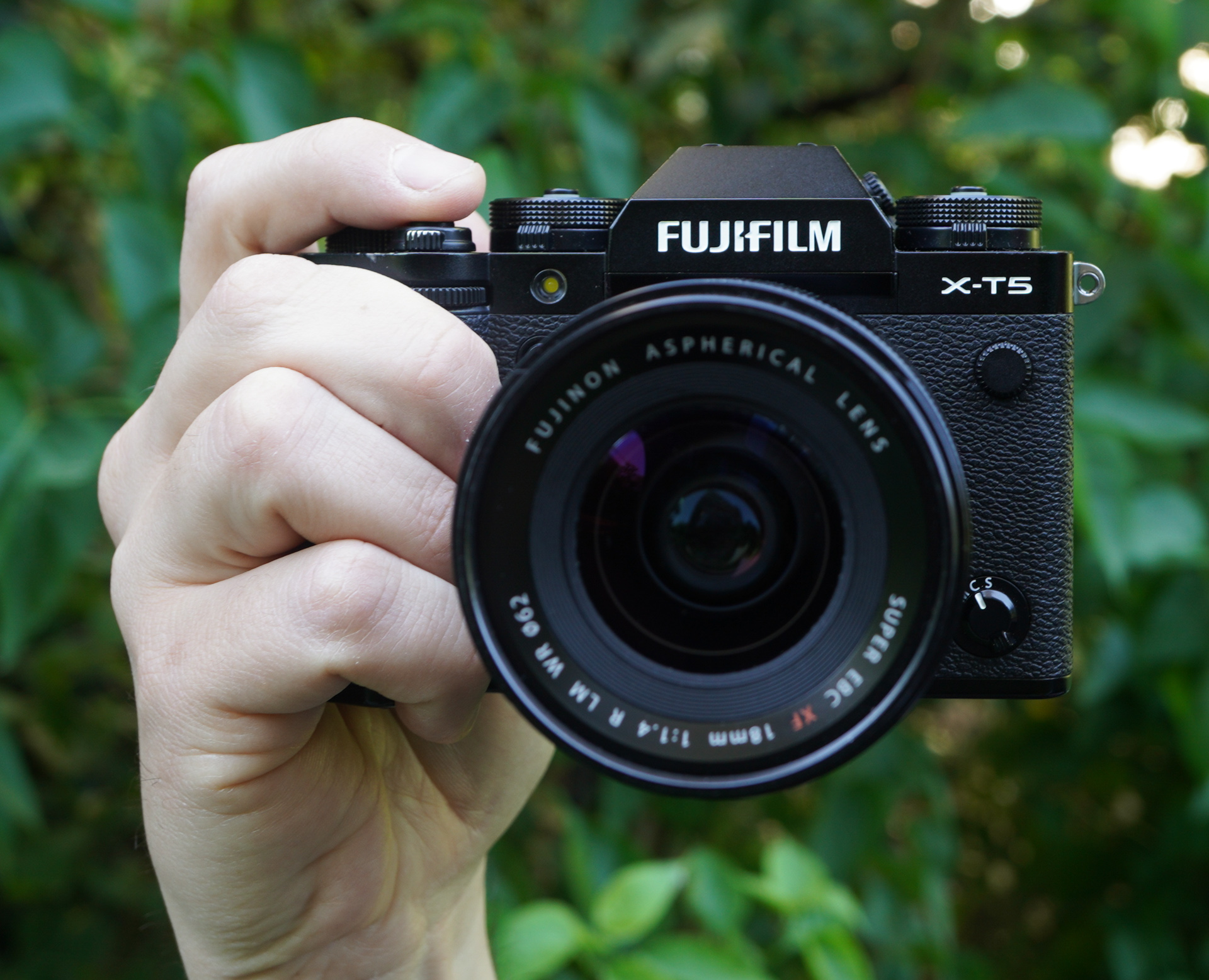

Lekkie zmniejszenie wielkości obudowy X-T5 względem poprzednika nie miało wpływu na wygodę użytkowania. Podobnie z kształtem rękojeści, której głębokość pozostała na podobnym poziomie. Ostatecznie aparat leży w dłoni całkiem nieźle, choć komfort będzie oczywiście zależał od wielkości dłoni użytkowników tego modelu. Dobrze sprawdza się także chropowate, przyczepne tworzywo uchwytu, a także niewielka wypustka pod kciuk na tylnej ściance.
Projektanci X-T5, podobnie jak w innych modelach tej niegdyś flagowej linii, postawili na sterowanie przypominające nieco sposób, jak w dawnych aparatach na film światłoczuły. Stąd obecność pokręteł czasu naświetlania, kompensacji ekspozycji i czułości ISO (które nawiasem mówiąc obraca się zbyt łatwo). Do tego mamy dwa pokrętła sterujące, dżojstik, dotykowy interfejs, czy mnóstwo mapowalnych guzików (7 + 4 kierunkowe oraz 4 gesty dotykowe) pozwalających na dobry dostęp do nastaw i funkcji.

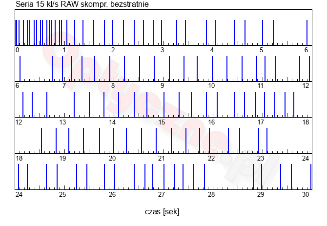

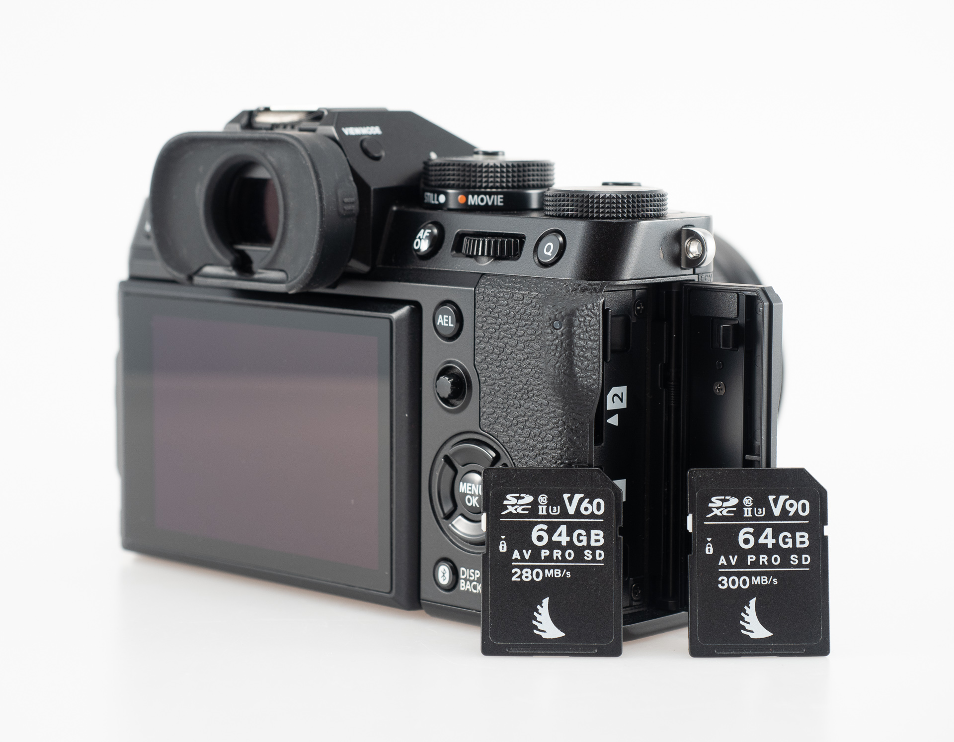

Fujifilm X-T5 umożliwia fotografowanie seryjne w trybach CH i CL. Korzystając z migawki mechanicznej dostępne wartości to 15 i 10 kl/s. Po aktywacji migawki elektronicznej spadają one odpowiednio do 13 i 8.9 kl/s. Przy ograniczeniu kąta widzenia rejestrowanego przez aparat (1.29 raza) zyskujemy dostęp do wartości 20, 13 kl/s (a także 10). W CL natomiast dostępne opcje to: 7, 5 lub 3 kl/s.
Pomiary wykonaliśmy korzystając z karty Angelbird AV PRO 64 GB SDXC UHS-II V90. Zdjęcia robiliśmy przy czułości ISO 1600 i czasie ekspozycji 1/1000 sekundy. Objętość pliku zapisywanego w formacie JPEG wynosiła średnio 24.3 MB, nieskompresowanego RAW-a 83.4 MB, a skompresowanego bezstratnie – 64.1 MB.
Zobaczmy jak sprawdza się tryb seryjny 15 kl/s.
  • 239 zdjęcia JPEG (7.97 kl/s),
  • 116 skompresowanych bezstratnie zdjęć RAW (3.87 kl/s)
  • 65 nieskompresowanych zdjęć RAW (2.17 kl/s).
Fujifilm X-T5 - Użytkowanie i ergonomia
Przy tak wysokorozdzielczej matrycy, osiągi X-T5 w tej kategorii są całkiem niezłe. Przy pełnej szybkości, seria w JPEG-ach trwa ok. 3.3 sekundy, a w RAW-ach – ok 1 sekundy. Nie ma większej różnicy w tej kwestii pomiędzy RAW-ami skompresowanymi bezstratnie i nieskompresowanymi, widać ją dopiero w całkowitej liczbie zdjęć wykonanych w całej, 30 sekundowej serii.
Tryb seryjny to kategoria, w której widać wyraźną przewagę wyżej pozycjonowanego X-H2 względem X-T5. Ten pierwszy ma znacznie pojemniejszy bufor, w którym pomieści dużo więcej zdjęć w serii 15 kl/s, a na dodatek – obsługę bardzo szybkich kart CFexpress typu B.
Testy trybu seryjnego przeprowadzamy z wykorzystaniem kart pamięci Angelbird AV PRO, udostępnionych przez firmę Fototechnika.

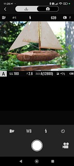

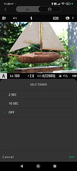

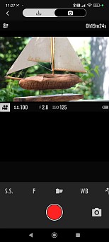

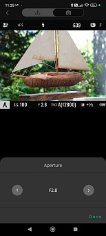

Łączność bezprzewodowa

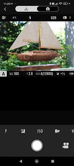

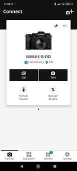

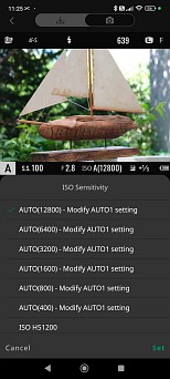

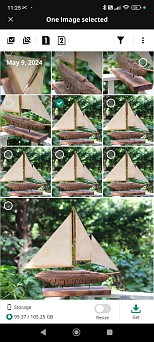

Fujifilm X-T5 posiada wbudowany interfejs Wi-Fi wspomagany przez moduł Bluetooth. Za pomocą połączenia aparatu z telefonem czy tabletem jesteśmy w stanie zdalnie kontrolować parametry aparatu i wykonywać zdjęcia, przeglądać wykonane fotografie i przesyłać je na urządzenie mobilne lub przesyłać zdjęcia w pełnej rozdzielczości z poziomu oprogramowania aparatu. Istnieje również opcja geotagowania wykonanych zdjęć, poprzez wbudowany w smartfon lub tablet moduł GPS.
Fujifilm X-T5 - Użytkowanie i ergonomia Fujifilm X-T5 - Użytkowanie i ergonomia Fujifilm X-T5 - Użytkowanie i ergonomia Fujifilm X-T5 - Użytkowanie i ergonomia
Pierwszym krokiem jest sparowanie aparatu ze smartfonem poprzez Bluetooth. Gdy aparat pozostaje włączony, a aplikacja aktywna, komunikacja nawiązuje się automatycznie. Po wybraniu funkcji fotografowania lub przeglądania zdjęć następuje połączenie przez Wi-Fi, co zajmuje tylko ok. 10-15 sekund. Aplikacja pozwala na regulację parametrów ekspozycji charakterystycznych dla danego trybu (czasu naświetlania, wartości przysłony, czułości ISO), balansu bieli i trybu symulacji filmu. Nie możemy za to zmienić np. formatu zapisu zdjęcia, trybu autofokusa, czy pracy migawki. Dotknięcie palcem w dowolne miejsce w obrębie kadru skutkuje ustawieniem w tym miejscu ostrości.
Tryb przeglądania zdjęć także działał prawidłowo. Bez problemu możemy przełączać się pomiędzy zdalnym wyzwalaniem i przeglądaniem zdjęć na kartach pamięci. Przekopiowanie jednego zdjęcia (6 megapikseli) na smartfon (z jego poziomu) zajmuje ok. 3 sekund. Przenosić możemy także filmy, nawet w rozdzielczości 6.2K.

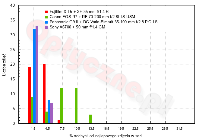

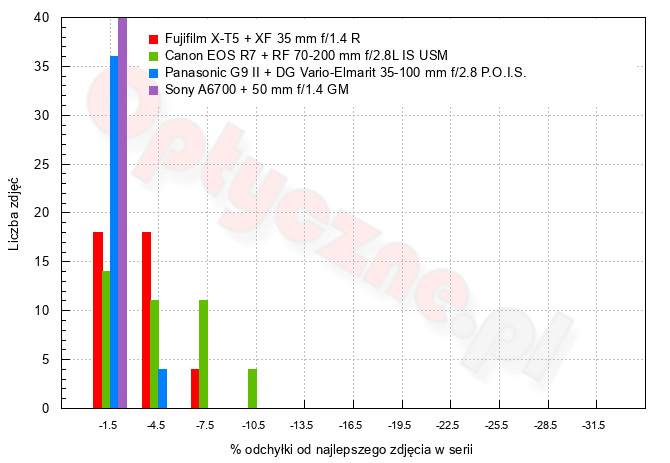

Standardowo w teście celności autofokusu wykonujemy serię 40 zdjęć. Przysłonę w obiektywie (w tym wypadku Fujinon XF 35 mm f/1.4 R) ustawiamy na f/2.8 i fotografujemy tablicę rozdzielczości, każdorazowo przeogniskowując obiektyw. Wyniki przedstawiamy w postaci histogramu, który prezentuje procentowe wartości odchyłek od najlepszego pomiaru MTF50 w serii.
X-T5 zaliczył 45% trafień w punkt, co nie jest może wybitnym osiągnięciem, ale taką samą liczność miał także drugi przedział odchyłek. Spośród konkurencji lepiej poradziły sobie modele Panasonika i Sony.
Zobaczmy jeszcze, jak autofocus poradził sobie w świetle żarowym.
W świetle żarowym wyniki są bardzo podobne do tych przy lampach LED (5400 K). Dotyczy to zarówno testowanego aparatu Fujifilm, jak i bezlusterkowców konkurencji. W przypadku X-T5 nadal żadne zdjęcie nie wyszło poza trzeci przedział odchyłek.
