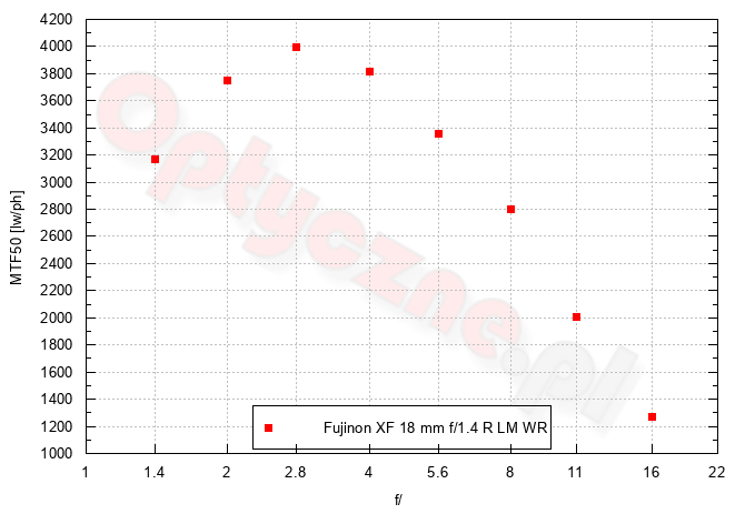

Rozdzielczość układu aparat+obiektyw (w rozumieniu wartości funkcji MTF50) wyznaczyliśmy w oparciu zdjęcia zapisane w formacie JPEG z wyostrzaniem ustawionym na minimalną wartość, a pomiary wykonaliśmy przy pomocy programu Imatest. W tej części testu wykorzystaliśmy obiektyw Fujinon XF 18 mm f/1.4 R LM WR. Wyniki prezentujemy na poniższym wykresie, a wartości wyrażone są w liniach na wysokość obrazu. Pozwalają one na porównanie z analogicznymi wykresami dla aparatów kompaktowych oraz ocenę stopnia wyostrzania zastosowanego przez producenta. Korzystaliśmy z najniższej dostępnej nastawy wyostrzania, tj. „-4”.
Fujifilm X-T5 - Rozdzielczość

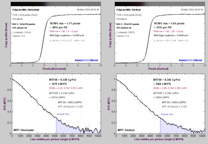

Jak widać na powyższym wykresie, maksymalne zanotowane wyniki dochodzą do wartości 4000 LW/PH, wyższej niż w przypadku takich konkurentów jak Canon EOS R7, Panasonic Lumix G9 II, czy Sony A6700. W X-T5 mamy sensor o najwyższej rozdzielczości w tej grupie, dlatego nie ma w tym fakcie niczego zaskakującego. Tradycyjnie sprawdzamy, jak wygląda kwestia wyostrzania JPEG-ów w testowanym aparacie. Spójrzmy na poniższe wykresy:
Na górnych wykresach nie widać lokalnych maksimów, a na dolnych spadek funkcji MTF jest łagodny. To wszystko świadczy o braku wyostrzania plików JPEG przy nastawie „-4”.

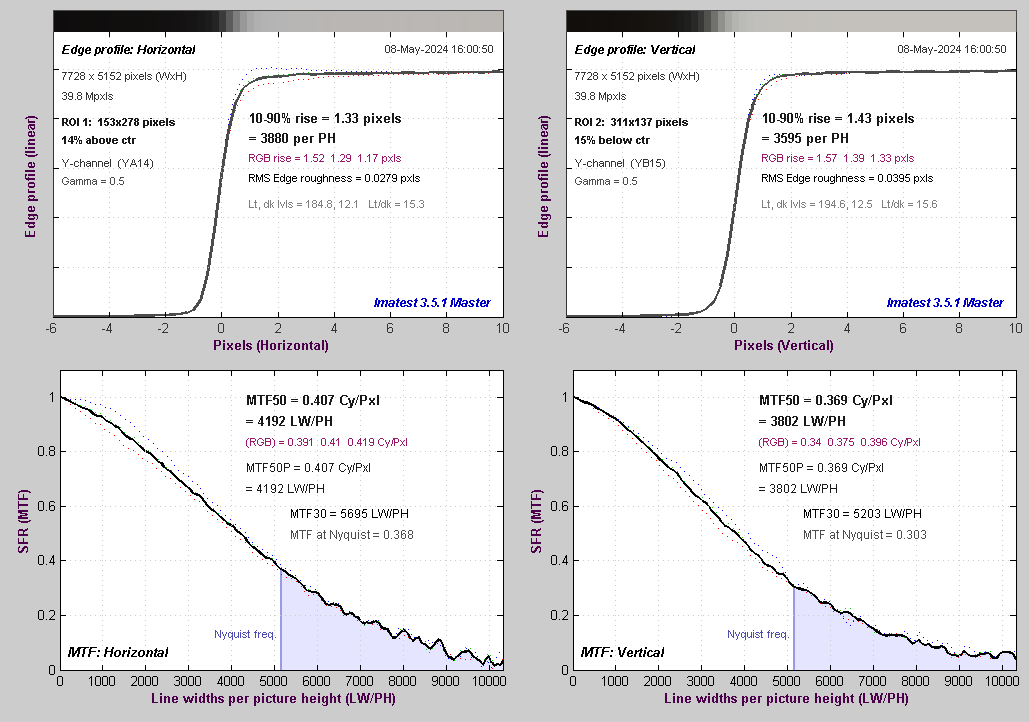

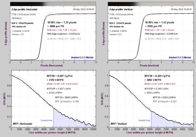

Rozdzielczość matrycy (a dokładniej rzecz biorąc rozdzielczość układu matryca plus odcięty od wpływu aberracji optycznych dobrej klasy obiektyw) wyznaczamy na podstawie niewyostrzonych plików RAW, które uprzednio konwertujemy do formatu TIFF przy pomocy programu dcraw. Test rozdzielczości matrycy przeprowadziliśmy z obiektywami XF 18 mm f/1.4 R LM WR oraz XF 56 mm f/1.2 R WR. Najlepsze uzyskane przez nas wyniki dla widocznego niżej zakresu przysłon prezentujemy na wykresie poniżej.
X-T5 notuje najwyższy maksymalny wynik w naszym zestawieniu. Tuż za nim uplasował się Lumix G9 II, którego sensor charakteryzuje się bardzo zbliżoną liniową gęstością pikseli (niższa rozdzielczość plus mniejszy fizycznie układ). Najniższe MTF-y w tej grupie zanotował aparat Canona (32.5 Mpix), co wynika głównie z zastosowanego w nim filtra antyaliasingowego. Fujifilm w swoich matrycach X-Trans konsekwentnie pomija ten element, co potwierdzają wyniki z Imatestu.
Jak widać, wartości odpowiedzi w częstości Nyquista są wysokie i podchodzą pod 30%. To oznacza, że sensor X-T5 nie posiada filtra antyaliasingowego. Nie widać też oczywiście śladów wyostrzania RAW-ów.
