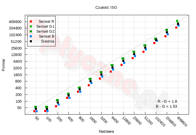

Czułość matrycy
Badanie to ma na celu pokazanie zachowania fotodiod matrycy, a nie jej realnej czułości w stopniach ISO, której zgodność producenci aparatów utrzymują dla formatu JPEG. Przestrzegamy zatem przed pochopnymi osądami. Jakiekolwiek odchyłki odnotowane w tym teście nie są powodem do zmartwień, gdyż zwykle są one korygowane do wartości nominalnej przy wywoływaniu pliku RAW (w korpusie aparatu przy wytwarzaniu bezpośrednio pliku JPEG lub też przy obróbce surowego pliku w komputerze). Realne problemy dotykają jedynie tego oprogramowania zewnętrznego, które nie posiada profili dedykowanych dla różnych aparatów.
Czułość wyznaczyliśmy zgodnie z normą ISO 12232, wykorzystując metodę pomiaru ilości światła niezbędnej do saturacji poszczególnych grup fotodiod sensora. Do pomiarów wykorzystaliśmy światłomierz Sekonic.
Canon EOS R1 - Zakres i dynamika tonalna
Z powyższego wykresu możemy odczytać, że dla wszystkich nastaw, czułości jako średnie wartości ze wszystkich grup senseli są poniżej nominalnych. Największa różnica występuje dla zakresu ISO 100-800 i wynosi nieco ponad 1 EV. Dla wyższych spada poniżej 1 EV, a dla rozszerzonych H1 i H2 – nawet poniżej 1/2 EV. Takie zachowanie umożliwia manipulację danymi w jasnych partiach obrazu. Poza tym widać, że nastawa ISO 50 i 100 to de facto ta sama wartość czułości.

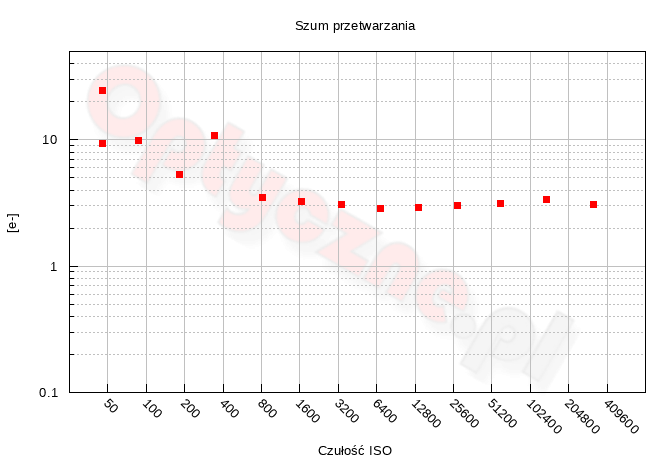

Szum przetwarzania
Szum przetwarzania (ang. readout noise) to całościowe zakłócenia generowane przez elektroniczny tor przetwarzania danych. Ilość tego szumu nie zależy od ilości padającego światła ani czasu ekspozycji.
Szum przetwarzania wyznaczyliśmy w oparciu o serię zdjęć bez dostępu światła przy najkrótszej możliwej do ustawienia migawce. Pomiarów dokonaliśmy na surowych plikach przekonwertowanych uprzednio do 48-bitowych TIFF-ów bez demozaikowania. Dane na wykresie zostały zaprezentowane w punktach odpowiadających realnym czułościom matrycy, a wyniki odwzorowują średnią wartość z wszystkich grup senseli.
Wyrażenie wyniku w elektronach pozwala śledzić jakość przetwarzania toru analogowo-cyfrowego. Dla nastaw ISO 50-800 szum wynosi od 5 do 10 elektronów z wyjątkiem w postaci 24 elektronów dla ISO 100. Od ISO 800 szum spada do poziomu ok. 3 elektronów. Takie zachowanie wyraźnie sugeruje, że mamy do czynienia z dwoma poziomami wzmocnień, a granicą jest nastawa ISO 800. Tak czy inaczej, wygląda na to, że jakość zaprojektowanej elektroniki stoi na dobrym poziomie. W idealnie pracującej matrycy wykres powinien być linią prostą, ze wszystkimi wartościami dla różnych czułości ISO na tym samym poziomie. Wygląda na to, że w pierwszym przedziale czułości, oprogramowanie przetwornika ADC zmienia jego charakterystykę w zależności od użytej nastawy.

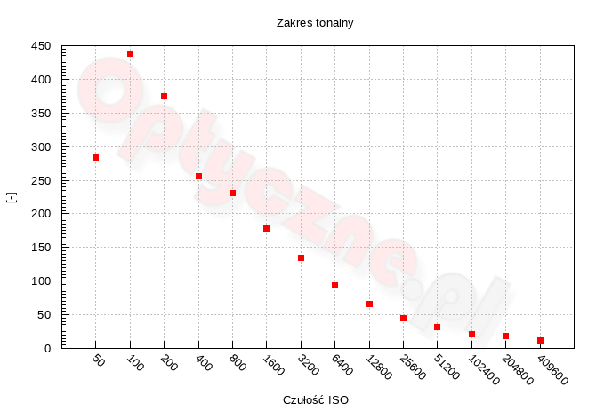

Zakres tonalny
Zakres tonalny, będący miarą liczby rozróżnianych przejść tonalnych pomiędzy skrajnymi wartościami czerni i bieli, mówi nam, jak bardzo szum redukuje jakość zdjęcia powodując posteryzację.
Zakres tonalny wyznaczyliśmy w oparciu o serię zdjęć tablicy Kodak Q-14. Pomiarów dokonaliśmy na surowych plikach przekonwertowanych uprzednio do 48-bitowych TIFF-ów bez demozaikowania.
Na powyższym wykresie możemy zauważyć, że dla najniższej natywnej czułości liczba tonów sięga około 438, czyli otrzymujemy 8.8-bitowy zapis danych. Tym samym, R1 wypadł bardzo podobnie jak Nikon Z9 i Sony A9 III (oba po 8.7 bita). W EOS-ie R3 zanotowaliśmy trochę lepszy wynik – 9.2 bita.
Wraz ze zwiększaniem czułości w R1 zakres tonalny oczywiście maleje. Przy ISO 1600 otrzymujemy wartość 7.5 bita (co daje około 178 przejść tonalnych), a dla ISO 6400 – 6.6 bita (94 przejścia). Przy maksymalnym dostępnym ISO przejść tonalnych mamy już zaledwie 12, co daje 3.6 bita.

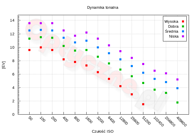

Dynamika tonalna
Dynamikę tonalną wyznaczyliśmy w oparciu o serię zdjęć tablicy Kodak Q-14. Pomiary wykonaliśmy na surowych plikach przekonwertowanych uprzednio do 48-bitowych TIFF-ów bez demozaikowania. Na wykresie przedstawiamy wartości zakresu tonalnego dla wysokiej, dobrej, średniej i niskiej jakości obrazu. Odpowiada to stosunkom sygnału do szumu na poziomie 10, 4, 2 i 1.
Dla najlepszej jakości obrazu przy ISO 100 testowany aparat osiąga wartość dynamiki tonalnej na poziomie 10 EV. To świetny wynik, choć w R3 zanotowaliśmy nieco więcej - 10.3 EV. Nikon Z9 uzyskał 8.9 EV (dla ISO 64), natomiast Sony A9 III 9.2 EV (dla ISO 250).
Przy SNR=1, EOS R1 dla ISO 100 osiąga 13.6 EV, zatem trochę brakuje do optymalnego wykorzystania 14-bitowego zapisu, co jednak utrudnia wysoki poziom biasu dla tej nastawy. Załamania widoczne głównie dla „niskiej” jakości, odpowiadają zmierzonym przez nas przedziałom szumu przetwarzania.
