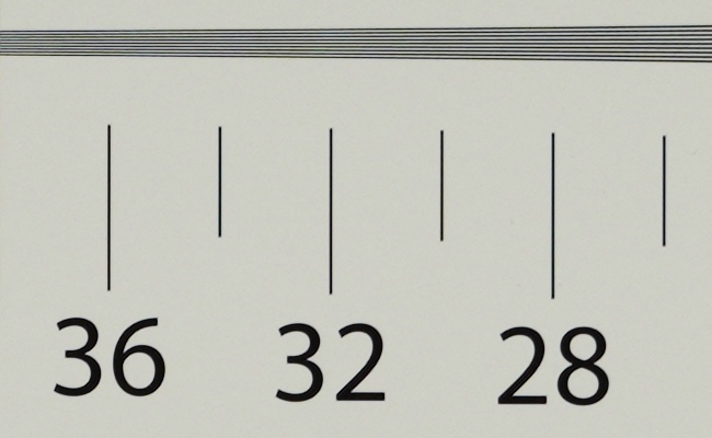

A7R IIIa, JPEG, 70 mm, f/2.8

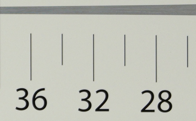

A7R IIIa, JPEG, 135 mm, f/4.0
