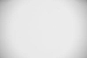

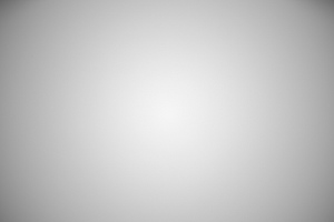

Najpierw sprawdzimy, jak winietowanie wygląda na mniejszej matrycy APS-C. Odpowiednie miniaturki znajdują się poniżej.
A7R IIIa, APS-C, f/1.4 A7R IIIa, APS-C, f/2.0
Meike AF 85 mm f/1.4 FF STM - Winietowanie Meike AF 85 mm f/1.4 FF STM - Winietowanie
Nawet na maksymalnym otworze względnym winietowanie nie daje się tutaj mocno we znaki, bo sięga tam niewielkiej wartości 23% (-0.76 EV). Problem praktycznie znika na przysłonach f/2.0 i f/2.8, gdzie odnotowane przez nas wyniki wyniosły odpowiednio 11% (-0.34 EV) oraz 2% (-0.07 EV).

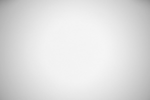

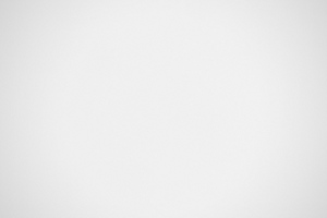

Po przejściu na większą matrycę pełnoklatkową problemów jest zauważalnie więcej i wyraźnie widać to na poniższych zdjęciach.
A7R IIIa, FF, f/1.4 A7R IIIa, FF, f/2.0
A7R IIIa, FF, f/2.8 A7R IIIa, FF, f/4.0

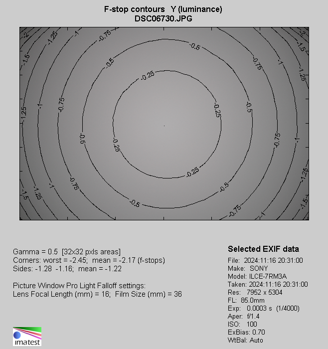

Na maksymalnym otworze względnym uzyskany przez nas wynik jest duży i sięga 53% (−2.17 EV). Jest to dość zaskakujące, bo od sporego rozmiarami Meike oczekiwaliśmy wyników lepszych od Sony FE 85 mm f/1.4 GM II, tymczasem to właśnie mniejszy i lżejszy model Sony pokazał tutaj trochę niższy rezultat sięgający 49%.
Ciekawe jest jednak to, że winietowanie Meike 1.4/85 dość wolno zmniejsza się wraz z przymykaniem przysłony. Na f/2.0 wada ta sięga 37% (-1.32 EV), na f/2.8 spada do 32% (-1.13 EV), natomiast na f/4.0 wynosi 28% (-0.94 EV). Wciąż możemy ją dojrzeć na przysłonach f/5.6 i f/8.0, gdzie odnotowane przez nas wyniki to odpowiednio 22% (-0.73 EV) oraz 17% (-0.53 EV). Problemy w tej kategorii kończą się całkowicie dopiero na przysłonach f/11 i f/16, gdzie notujemy poziom odpowiednio 11% (-0.34 EV) i 9% (-0.28 EV).
