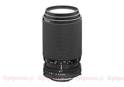

Nikon Nikkor MF 70-210 mm f/4.5-5.6 - specyfikacja i opinie
Zdjęcia obiektywu
Specyfikacja obiektywu
Producent Nikon Nikkor
Model MF 70-210 mm f/4.5-5.6
Typ obiektywu Teleobiektyw zoom
Ogniskowa 70 - 210 mm
Światłosiła f/4.5 - 5.6
Pole widzenia 34.2 - 11.5 o
Ostrość od 0 m
Maksymalne powiększenie
Maksymalna wartość przysłony 32
Mechanizm autofokusa MF
Konstrukcja 0 elementów / 0 grup
Rozmiar filtra 52 mm
Tryb Makro Nie
Stabilizacja Nie
Dostępne mocowania Nikon F
Wymiary 0 x 0 mm
