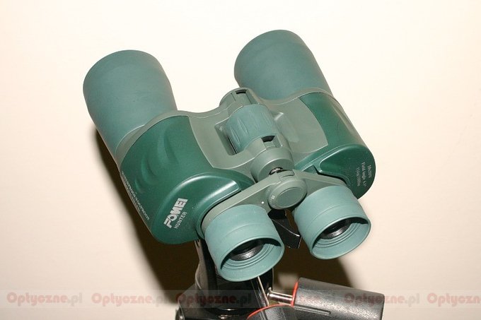

Fomei Hunter 10x50W - test lornetki
Oba modele mają pryzmaty ze szkła BaK-4, a wszystkie soczewki pokryte są zielonkawymi antyodbiciowymi powłokami wielowarstwowymi.
Kupujący w kolmplecie otrzymuje futerał oraz pasek.

Podsumowanie
Pierwsze wrażenie odnośnie lornetki Hunter 10x50W nie jest pozytywne. Sprawia ona bowiem wrażenie taniego sprzętu Made in China. Po dokładniejszym przyjrzeniu się, wrażenie to jednak mija, co potwierdzają wyniki naszego testu, w którym Hunter notuje wynik lepszy od swojego droższego kolegi Rangera.Hunter jest dość rozsądnie wykonany. Producent zadbał o wodoodporność, wypełnienie korpusu azotem i dobrej klasy pryzmaty BaK-4. Szkoda, że nie dopilnował jednak aby wszystkie granice powietrze-szkło zostały pokryte warstwami MC.p> Nie obyło się bez innych wpadek i to kilku poważnych. Do nich należy zaliczyć kiepskie wyczernienie i brud wewnątrz tubusa, słabą minimalną odległość ostrego widzenia oraz dużą różnicę pomiędzy rzeczywistym a deklarowanym polem widzenia.
