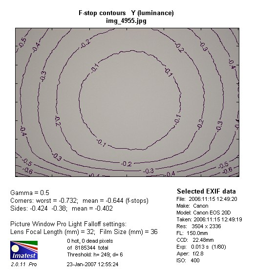

Malutki niedostyt można czuć obserwując zachowanie obiektywu przy maksymalnym otworze względnym. Tam spadek jasności w rogach kadru wynosi 20% (-0.65 wartości przysłony), co na małej matrycy APS-C nie jest bardzo uciążliwie, ale może się takie stać dla pełnej klatki.
Na szczęście dla f/4.0 poziom tej wady spada do 9%, co jest poziomiem uznawanym już za niezauważalny.
Sigma 150 mm f/2.8 EX DG HSM APO Macro - Winietowanie

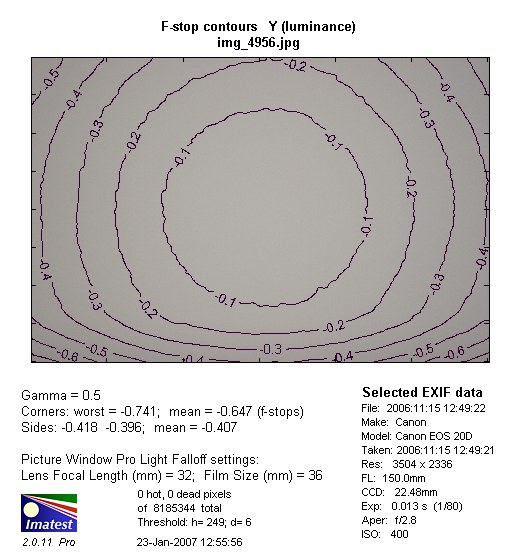

Nasi uważni czytelnicy odnotowali fakt, że wiele obiektywów firmy Sigma notuje ciekawe zacieśnienie konturów jasności w dole kadru. Sigma 2.8/150 nie jest tu wyjątkiem, co widać na poniższych rysunkach. Specjalnie tym razem zaprezentowaliśmy dwa zdjęcia, pomiędzy którymi aparat z obiekywem obróciliśmy o kąt 90%. Jak widać zarówno wynik liczbowy, jak i kształt konurów się nie zmieniły, co pozwala sądzić, że jest to przypadłość związana z układem aparat plus obiektyw, a nie z jakimś błędem pomiarowym spowodowanym na przykład przez nierównomierne oświetlenie planszy testowej.
Warto jednak silnie zaznaczyć, że problem poruszamy jako ciekawostkę i nie traktujemy go w kategorii jakiejś poważnej wady. Efekt ten choć widoczny w pomiarach, nie będzie miał wpływu na jakość naszych zdjęć i na fotografiach z życia wziętych praktycznie nie będzie możliwy do zauważenia.
