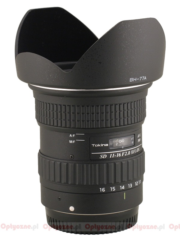

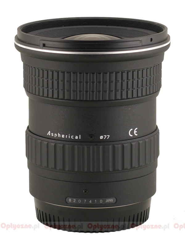

Tokina AT-X 116 PRO DX AF 11-16 mm f/2.8 - specyfikacja i opinie
Zdjęcia obiektywu
Specyfikacja obiektywu
Producent Tokina
Model AT-X 116 PRO DX AF 11-16 mm f/2.8
Typ obiektywu Szerokokątny zoom
Ogniskowa 11 - 16 mm
Światłosiła f/2.8
Pole widzenia 104 - 83 o
Ostrość od 0.3 m
Maksymalne powiększenie 1:11.6
Mechanizm autofokusa AF
Konstrukcja 13 elementów / 11 grup
Rozmiar filtra 77 mm
Tryb Makro Nie
Stabilizacja Nie
Dostępne mocowania Nikon F
Canon EF-S
Wymiary 89.2 x 84 mm
Waga 560 g
Dodatkowe informacje Premiera: Listopad 2007
