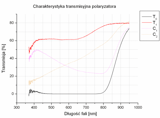

Transmisja i współczynnik ekstynkcji
Test filtrów polaryzacyjnych - Fujiyama Digital C-PL E 72 mm
- - - - - - - - - - - - - - - - - - R E K L A M A - - - - - - - - - - - - - - - - - -
Współczynnik ekstynkcji barwy czerwonej: 4.69E-4 - Ocena: 3.5/4
Współczynnik ekstynkcji barwy zielonej: 5.90E-4 - Ocena: 3/4
Współczynnik ekstynkcji barwy niebieskiej: 2.50E-2 - Ocena: 0.5/4
Transmisja średnia całego spektrum: 31.39% - Ocena: 1.28/3
Ocena:
8.28/15

Krzywa transmisji jest płaska, na poziomie 60% i wznosi się dla koloru czerwonego powyżej 650nm. To może trochę ocieplać zdjęcia. Współczynnik ekstynkcji rzędu 0.5/1000 jest dobry jak na polaryzator foliowy. Barwa fioletowa również w tym wypadku nie jest do końca wygaszana. Wykresy C1 i C2 wskazują że zastosowano ćwierćfalówkę zerowego rzędu zaprojektowaną na środek widzialnego spektrum. Tak odległe miejsce jest złożeniem stosunkowo słabej transmisji, odblasków i winietowania. Zabrakło warstw przeciwodblaskowych i pierścienia typu slim.
