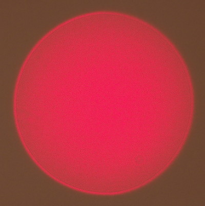

| Pociemnienie brzegowe: 3.2% Ocena: |
Bez zastrzeżeń

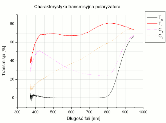

3 miejsce w rankingu ogólnym (28.8/37.5)Krzywa transmisji jest płaska w większej części widzialnej spektrum. Podobnie jak w przypadku B+W MRC, transmisja jest większa dla czerwieni. Średnia tego parametru jest trochę większa, co wraz z podobnym przebiegiem krzywych sugeruje że mamy do czynienia z takim samym polaryzatorem i lepszymi warstwami przeciwodblaskowymi. Współczynnik ekstynkcji rzędu 1/1000 jest typowym wynikiem współczesnych polaryzatorów foliowych. Polaryzator robi się przeźroczysty w podczerwieni. Dobra transmisja polaryzacji równoległej z azymutem polaryzatora została okupiona kilkuprocentową transmisją barwy niebieskiej, która powinna być wygaszona. Wykresy C1 i C2 wskazują że zastosowano ćwierćfalówkę zerowego rzędu zaprojektowaną na środek widzialnego spektrum. Temu bardzo dobremu optycznie filtrowi można zarzucić tylko płynność pracy pierścienia, która i tak przez okres użytkowania może się zmienić.
