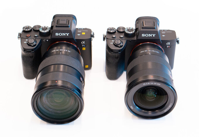

Spojrzenie na najnowszego bezlusterkowca zaczniemy od zewnątrz. Na pierwszy rzut oka obudowa A7S III do złudzenia przypomina tę znaną na przykład z A7R IV. Aparaty mają identyczny grip i rozkład większości elementów sterujących. Jest też oczywiście kilka różnic. Pierwszą, najbardziej oczywistą, jest ekran, który w filmowej „esce” jest w pełni rozkładany i obracany. Oprócz tego zamieniono miejscami dedykowany przycisk do rozpoczynania nagrywania i guzik C1. Zmieniła się też nieco osłona wizjera elektronicznego, a cały korpus jest minimalnie grubszy – zapewne ze względu na zwiększone zapotrzebowanie na chłodzenie oraz grubszy, rozkładany ekran. Sumarycznie aparat bardzo dobrze leży w ręce, wszystkie przyciski i pokrętła są łatwo dostępne, a jeśli jakiejś funkcji brakuje, można ją łatwo przypisać do przycisku programowalnego.
