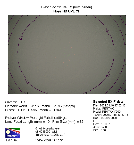

Luminancja: 30.84
 Ocena:
![]() Pociemnienie brzegowe: 4.4% Ocena:   |
Bez zastrzeżeń

Ocena końcowa: 27.52/37.5 punktów. W naszym rankingu ogólnym Hoya HD uplasowałaby się na 6. miejscu zaraz za Sigmą i Kenko. Krzywa transmisji jest płaska w większości widzialnego spektrum. Współczynnik ekstynkcji rzędu 1/10000-1/1000 jest przyzwoitym wynikiem. Niedosyt pozostawia wartość tego współczynnika dla barwy czerwonej. To wynika z tego, że transmisja polaryzacji wygaszanej wzrasta już od ok. 730nm. To też sprawia, że polaryzator staje się przeźroczysty dla krótszych długości fali niż u konkurencji. Transmisja średnia przekroczyła 40%, co jest bardzo dobrym wynikiem. Wykresy C1 i C2 świadczą o tym, że zastosowano ćwierćfalówkę zerowego rzędu zaprojektowaną na środek widzialnego spektrum.Przetestowaliśmy również filtr o średnicy 67mm, którego wyniki z jednym wyjątkiem były bardzo podobne. Wyjątkiem tym była jednorodność:
Drobne smugi były również znajdowane w innych produktach tego koncernu. Widocznie nie ma to dużego wpływu na zdjęcia, ale skoro B+W potrafi produkować filtry zupełnie jednorodne, to Hoya też może.
