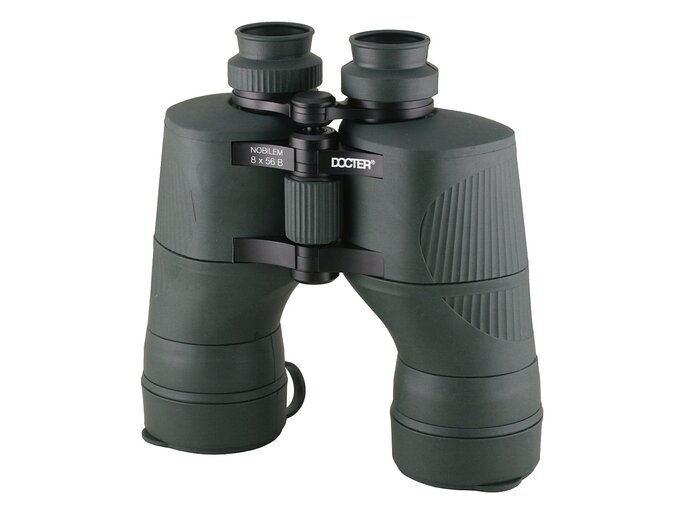

Po połączeniu Niemiec słynąca z dobrej jakości produktów firma Carl Zeiss Jena straciła prawo do używania marki Zeiss. Zakłady wykupiła firma Analytik Jena i rozpoczęła tam produkcję swoich instrumentów optycznych, wśród których znajdują się lornetki Docter Nobilem. Jest to seria lornetek porro-pryzmatycznych o obiektywach 50, 56 i 60 mm. W naszych testach znalazł się model 8x56. Wszystkie lornetki z serii Nobilem są dużymi i ciężkimi instrumentami wyposażonymi w ogromne pryzmaty. Zawierają dwu-elementowy obiektyw i 4-elementowy okular (wnioskując ze schematycznego rysunku z ulotki reklamowej). Wszystkie powierzchnie szkło-powietrze są pokryte wysokiej jakości wielowarstwowymi powłokami antyodbiciowymi. Lornetki są zbudowane z aluminium sowicie obitym dobrej jakości gumą. Są wodoodporne.
Lornetki mają centralnie regulowaną ostrość i przy ich zakupie otrzymuje się 30 lat gwarancji.

Docter Nobilem 8x56 to lornetka, o której można wypowiadać się w prawie samych superlatywach. Firma Analytik Jena kontynuuje dobre tradycje zakładów Carl Zeiss Jena czego właśnie świetnym przykładem jest seria Nobilem. Model 8x56 charakteryzował się rewelacyjną sprawnością optyczną, dużym polem widzenia, bardzo małym astygmatyzmem i aberracją chromatyczną minimalną nawet na brzegach pola widzenia. Szczególnie ta ostatnia zaleta jest godna podkreślenia, bowiem Doctery charakteryzowały się najbielszym obrazem ze wszystkich testowanych lornetek. Na tak idealnie białym obrazie wszelkie niedociągnięcia w aberracji chromatycznej wychodzą jak na dłoni, a Doctery ich po prostu nie miały. Godne podkreślenia jest zastosowanie ogromnych pryzmatów ułożonych w systemie Porro co dało jasny obraz, wolny od jakichkolwiek pociemnień na brzegach.
Wynik Doctera jest tak dobry, że trudno znaleźć jakieś wady. W zasadzie ceną za przyzwoite pole widzenia, świetną transmisję i brak winietowania są potężne pryzmaty, a przez co duża waga i duże rozmiary lornetki. Bardzo dziwi rozwiązanie konstrukcyjne polegające na umieszczeniu wejścia na statyw nie standardowo na osi centralnej lornetki lecz z boku w jej korpusie. Gumowa obudowa lornetki utrudnia dostęp do takiego wejścia, a duża waga lornetki sugeruje problemy z jego wykorzystaniem. Minusem obudowy są klapki na obiektywy, które z jednej strony są za luźne, a ponadto umocowano je do tubusów na cieniutkich gumowych paskach, które nie wróżą długiej żywotności. Wszystkie te wady nie są jednak zbyt uciążliwe, a do zakupu Doctera zachęca jego cena, która jest dwa razy niższa od analogicznych jakościowo modeli firmy Swarovski, Zeiss czy Leica Nie mniej wydatek 3300 zł jest nadal czymś z kim każdy musi się liczyć. Trzeba jednak pamiętać, że za tą kwotę dostajemy rewelacyjną lornetkę, która z powodzeniem służyć będzie nam przez całe życie (o czym dodatkowo przekonuje nas 30 letnia gwarancja).
