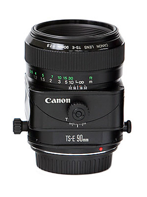

Canon TS-E 90 mm f/2.8 - specyfikacja i opinie
Zdjęcia obiektywu
Specyfikacja obiektywu
Producent Canon
Model TS-E 90 mm f/2.8
Typ obiektywu Teleobiektyw stałoogniskowy
Ogniskowa 90 mm
Światłosiła f/2.8
Pole widzenia 27 o
Ostrość od 0.5 m
Maksymalne powiększenie 1:3.45
Maksymalna wartość przysłony 32
Liczba listków na przysłonie 8
Mechanizm autofokusa MF
Konstrukcja 6 elementów / 5 grup
Rozmiar filtra 58 mm
Tryb Makro Nie
Stabilizacja Nie
Dostępne mocowania Canon EF
Wymiary 73.6 x 88 mm
Waga 565 g
Dodatkowe informacje Obiektyw typu tilt - shift.

    Wady: 1. Ostre jak skalpel końcówki prowadnic. Pojawiają się przy pełnym tilcie, można sobie nimi żyły wypruć... Obiektyw dla samobójców :) 2. Brakuje mi takiego pokrętła, żeby GO biegła po łuku a nie po prostej (chyba tego nie wymyślą w tej dekadzie) 3. Chcę do niego ałtofokus, może być nawet rzężący i pierdzący. 4. Mógłby być jaśniejszy, przynajmniej 1.8. 5. Drogi jak na 2 soczewki w kilogramie żeliwa na zawiasie okraszonego czterema śrubami
    Zalety: Robi z obrazkiem bardzo dziwne rzeczy. Na "te rzeczy" nieświadomi ludzie mówią: "ale fotoszop", na szczęście to tylko prosta optyka.
    Podsumowanie: Normalnie to szkło bierzesz do studia do jakiś szklanek, parówek czy innych kaszanek dawniej zwanych dumnie "martwą naturą". Albo budynki... Da się nim robić żywych ludzi w plenerze ale ale ciężko się tym paździerzem robi takie zdjęcia, trzeba się go "nauczyć" i nabrać dużej wprawy. Malowanie na pełnej dziurze głębią ostrości wokół ludzi wymaga wprawy chirurga po drinku, ale da się. Niezła namiastka wielkiego formatu w akordeonie z pokłonami.
