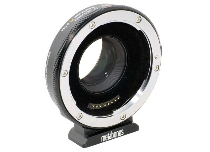

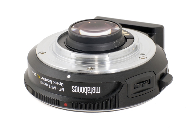

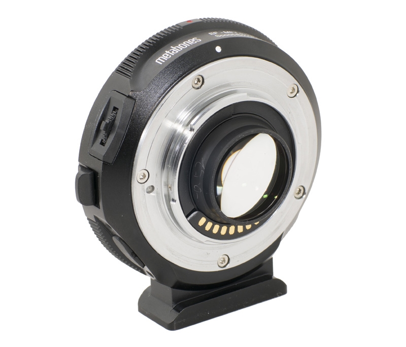

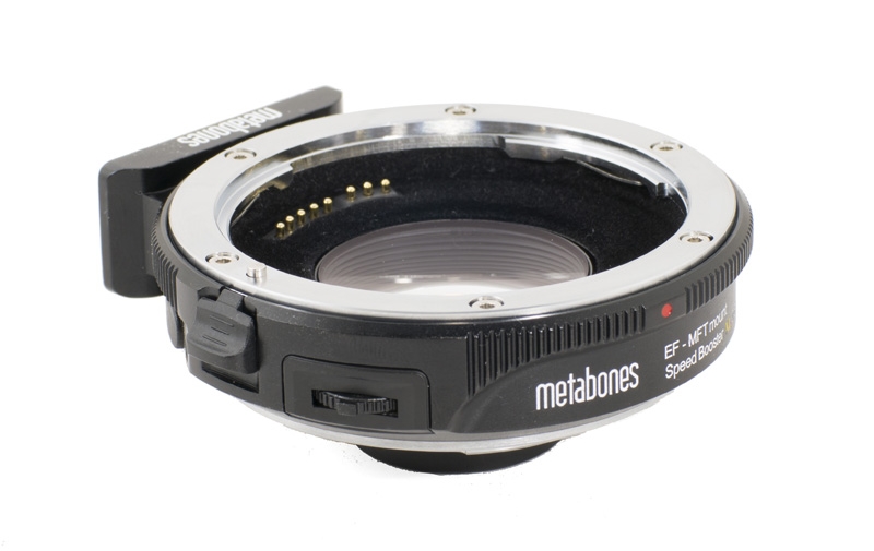

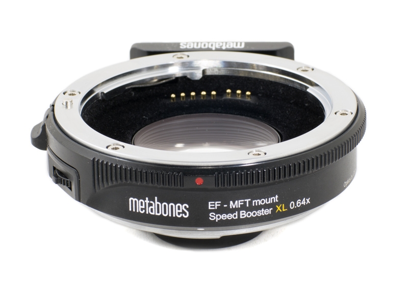

W ofercie firmy Metabones pojawił się nowy adapter - Speed Booster XL 0.64x, z mocowaniem Mikro Cztery Trzecie. To reduktor ogniskowej wyposażony w sześć elementów optycznych. Został zaprojektowany przede wszystkim do współpracy z bezlusterkowcem Panasonic Lumix DMC-GH4.
Firma Metabones wspomina, że w przypadku użycia adaptera z aparatem GH4 redukcja współczynnika cropa przy matrycy Mikro Cztery Trzecie zmienia się z wartości 2.0x do 1.28x, dzięki czemu otrzymujemy ekwiwalent matrycy APS-H. W trybie filmowym Cinema 4k współczynnik zmienia się z wartości 2.34x do 1.50x, co daje odpowiednik formatu Super 35.
Metabones dodaje, że adapter Speed Booster XL 0.64x zwiększa również jasność obiektywu. Przykładowo obiektyw o ogniskowej 50 mm i świetle f/1.2 zmieni się w obiektyw o ogniskowej 32 mm ze światłem f/0.8.
Adapter Metabones Speed Booster XL 0.64x pojawi się na rynku jeszcze w tym miesiącu, w wersjach z mocowaniami obiektywów Canon EF (cena 649 dolarów) oraz Nikon F/G (cena 479 dolarów). Metabones dodaje, że adapter można stosować także z innymi modelami aparatów Mikro Cztery Trzecie, jak GH4, GH3, G3, G5, G6, G10, GF3, GF5, GF6, GX1 czy Olympus E-PL7.
