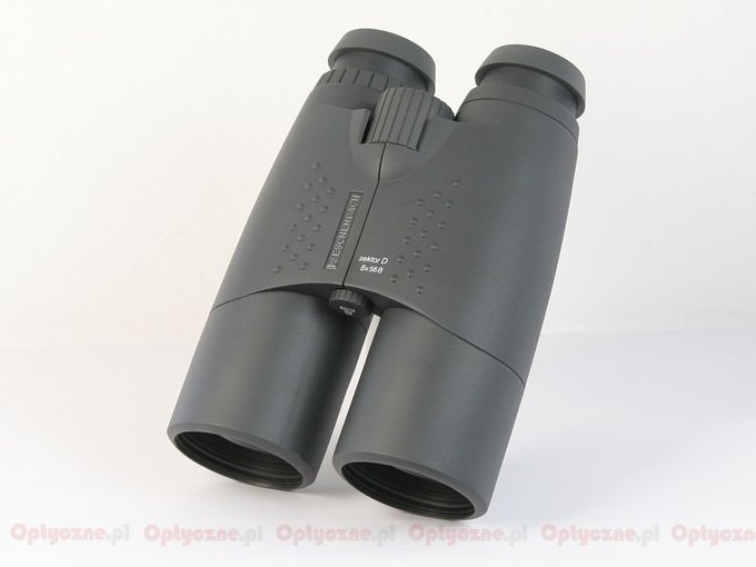

Eschenbach sektor D compact 8x56 B - test lornetki
Seria Sektor D compact niemieckiej firmy Eschenbach obejmuje instrumenty dachowopryzmatyczne o parametrach 8x32, 10x42 i 8x56. Są to więc lornetki przeznaczone do wszystkich zastosowań: najmniejsza do turystyki, średnia dla ornitologów i na dzienne polowania, a największa dla astronomów i myśliwych.
Lornetki z tej serii mają wysokiej klasy szkło BaK-4 w pryzmatach, wszystkie ich granice powietrze-szkło sa pokryte wielowarstwowymi powłokami antyodbiciowymi. Dodatkowo lornetki są wodoodporne i wypełniane azotem.
| Powiększenie | Średnica obiek. | Pole widzenia | Typ pryzmatów | Odstęp źrenicy | Waga | Cena |
| 8 | 56 | 122/1000(7o) | BaK-4/dachowe | 18 mm | 1390 g | 1299 PLN |
Podsumowanie
Zalety:- duże pole widzenia,
- mała koma,
- solidna i potężna obudowa,
- dobrej klasy pryzmaty nie powodujące pociemnienia przy brzegu pola ani winietowania centralnego,
- dobrej klasy powłoki antyodbiciowe na wszystkich granicach powietrze-szkło,
- bardzo dobre odwzorowanie bieli
Wady:
- problemy z ostrością w nieskończoności dla osób o większych wadach wzroku (więcej niż -2 dioptrie),
- mały rozstaw okularów,

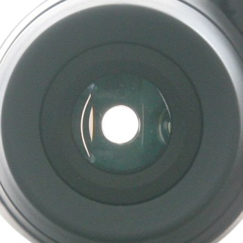

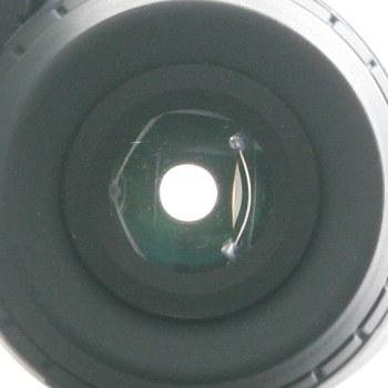

- odblaski wraz z fałszywymi źrenicami,
- niewygodny pierścień do ustawiania ostrości na prawym okularze
Jak dotychczas w klasie lornetek 8x56 w umiarkowanej cenie (pod tym
pojęciem rozumiemy kwoty w okolicach 1000-1500 zł) mieliśmy dwójkę
faworytów: porropryzmatyczny model Vixen Ultima 8x56 i dachowy
Ecotone LD-II 8x56. Eschenbach Sector 8x56 w zasadzie bardzo udanie
zaszturmował uguntowaną pozycję konkurenów zajmując miejsce między
nimi, a będąc przy tym lornetką wcale nie najdroższą.
Sector 8x56 wypada gorzej od Ultimy, najprawdopodobiej ze względu na trudniejsze do wykonania pryzmaty dachowe, lecz sprawia od niej solidniejsze i potężniejsze wrażenie. Od Ecotone jest za to trochę lepszy optycznie i tańszy, lecz wyraźnie cięższy. Eschenbach ma jednak bardzo poważną wadę, związaną z małym stopniem regulacji ostrości, który okazuje się niewystarczający dla osób o już nawet średniej wadzie wzroku. Osoby takie mogą mieć problemy z uzyskaniem ostrych obrazów obiektów znajdujących się w dużej odległości, przez co z oczywistych względów im tej lornetki nie polecamy. Wszyscy inni powinni być z tego produktu raczej zadowoleni, tym bardziej, że testowany model ma jedno z największych pól widzenia w klasie 8x56, czym wyraźnie góruje zarówno nad Vixenem jak i Ecotonem.
