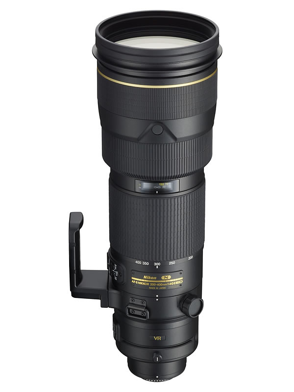

Nikon Nikkor AF-S 200-400 mm f/4G ED VR II - specyfikacja i opinie
Zdjęcia obiektywu
Specyfikacja obiektywu
Producent Nikon Nikkor
Model AF-S 200-400 mm f/4G ED VR II
Typ obiektywu Teleobiektyw zoom
Ogniskowa 200 - 400 mm
Światłosiła f/4
Pole widzenia 12.2 - 6.1 o
Ostrość od 2 m
Maksymalne powiększenie 1:3.7
Maksymalna wartość przysłony 32
Mechanizm autofokusa SWM
Konstrukcja 24 elementów / 17 grup
Rozmiar filtra 52 mm
Tryb Makro Nie
Stabilizacja Tak
Dostępne mocowania Nikon F
Wymiary 124 x 365.5 mm
Waga 3360 g
Dodatkowe informacje 4 elementy ED
Powłoki Nano Crystal Coat
Premiera 27.04.2010
