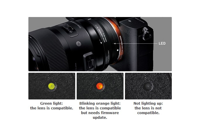

Konwerter zapewnia pełną współpracę przy sterowaniu przysłonami, przekazywanie informacji EXIF, pracę AF oraz stabilizacji optycznej.

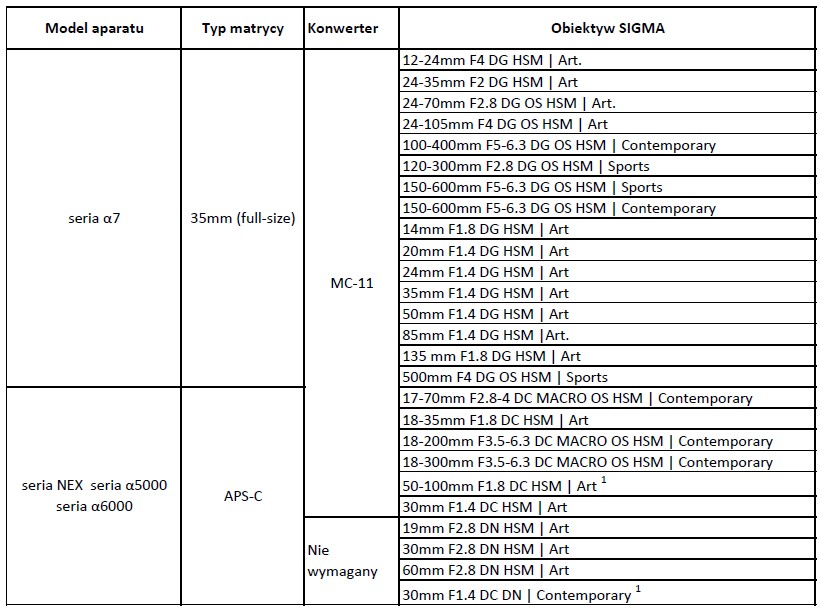

Zapraszamy do zapoznania się z pełną listą kompatybilności nowego konwertera: aaaaaaaaaaa

Nie mogę się doczekać testu ze 150-600 :) MC-11 jest konwerterem tylko do obiektywów SIGMY. Jest to wspólne dzieło SIGMY i SONY. Korzysta z oprogramowania obiektywu i jest do niego zoptymalizowany także o 85/1,8 Canona raczej zapomnijmy. Działa ze starszymi modelami SONY E.
