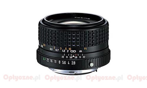

Tokina SL-28 MF 28 mm f/2.8 - specyfikacja i opinie
Zdjęcia obiektywu
Specyfikacja obiektywu
Producent Tokina
Model SL-28 MF 28 mm f/2.8
Ogniskowa 28 mm
Światłosiła f/2.8
Pole widzenia 75.2 o
Ostrość od 0.3 m
Maksymalne powiększenie
Mechanizm autofokusa MF
Konstrukcja 5 elementów / 5 grup
Rozmiar filtra 49 mm
Tryb Makro Nie
Stabilizacja Nie
Dostępne mocowania Canon EF
Nikon F
Contax & Yashica
Pentax K
Cztery Trzecie
Wymiary 0 x 0 mm
Waga 160 g
