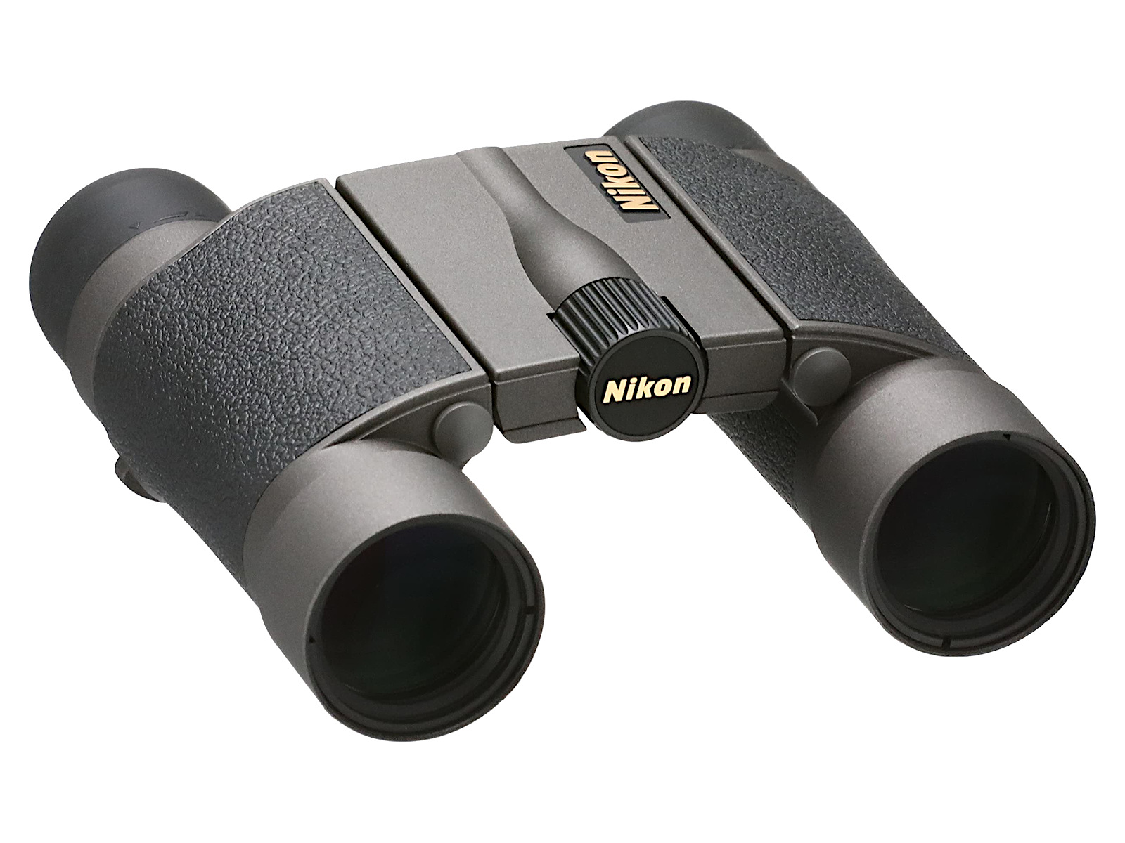

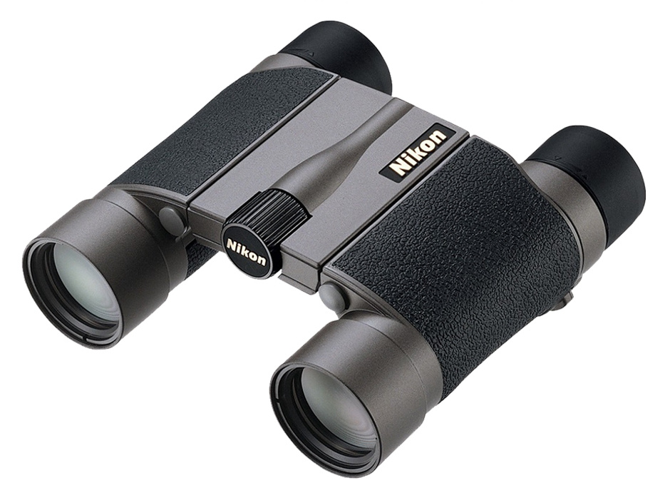

Nikon 10x25HG L DCF - specyfikacja i opinie
Zdjęcia lornetki
  • Lornetka Nikon 10x25HG L DCF
Nikon
Nikon Polska
Specyfikacja lornetki
Producent Nikon
Średnica obiektywu [mm] 25
Powiększenie [x] 10
Pole widzenia kątowe 5.4o
Pole widzenia liniowe [m/m] 94/1000
Źrenica wyjściowa [mm] 2.5
Odstęp źrenicy [mm] 15
Minimalna ostrość [m] 3.2
Sprawność zmierzchowa 15.8
Jasność względna 6.3
Pryzmaty BaK-4/dachowe
Wymiary [mm] 112x109
Waga [g] 300
Wodoodporność Tak
Wypełnienie azotem Tak
Wypełnienie argonem Nie
Wyjście na statyw Nie
Ogniskowanie centralne
Gwarancja [w latach] 10
Akcesoria Futerał, pasek, pokrywki na okulary
Dodatkowe informacje Produkowana od 2004 roku
Korpus ze stopu magnezu
Pryzmaty Schmidta-Pechana pokryte fazowo
W bazie od 2004-06-14

    Wady: Brak dekli na obiektyw , musiałem dokupić od lunety, słaby pasek i futerał. Małe pole widzenia.
    Zalety: Bardzo dobre parametry optyczne, bardzo ostra i kontrastowa, wykonanie na najwyższym poziomie.
    Podsumowanie: Teraz to moja podstawowa lornetka do obserwacji dziennych. Wszędzie mogę ją zabrać, mieści się w kieszeni kurtki.

    Wady: Brak dekli na obiektywy, Słabej jakości dekle okularów i pasek.
    Zalety: Optycznie BDB, ostro kontrastowo bez AC i dystorsji w całym polu. Bardzo jasna o idealnym odwzorowaniu kolorów
    Podsumowanie: Zakupiłem wersje London 2012, w tej cenie nie do przebicia, moim zdaniem najlepsza pod względem użytkowania (choć muszle oczne wymagały małej modyfikacji), rewelacyjna optycznie a duuuuzo tańsza od LeiZeiSwar mała turystyczna lornetka

    Wady: Trwałość: gumowe osłony muszli ocznych poluzowały się tak, że obracają się niezależnie od tubusów. Pod skóropodobnym obiciem można już wyczuć pęcherze powietrza. Lakier na ostrych krawędziach tubusów (przy obiektywach i mostku) łatwo odpryskuje nawet przy lekkim uderzeniu. Mała głębia ostrości. Brak dekli na obiektywy.
    Zalety: Jakość obrazu. W porównaniu z Monarchem 10x36 rozdzielczość obrazu jest wręcz nadnaturalna. Aberracji chromatycznej się nie widuje (tylko przy dużych kontrastach a i to poza strefą ostrości). Pole widzenia jest w tej kategorii większe niż u konkurencji. Lornetka "nic" nie waży, mieści się w kieszeni, zawsze można ją mieć przy sobie.
    Podsumowanie: Doskonała lornetka wycieczkowa, gdzie liczy się mała masa, małe wymiary i jakość obrazu. W góry, do obserwacji dziennych - ideał. Obawy dotyczące zbyt niskiej jasności powierzchniowej nie sprawdziły się: w każdych warunkach jasność obrazu w Nikonie HG jest taka sama jak obserwowana gołym okiem, aż do tak słabego oświetlenia jakie dają np. latarnie uliczne. Nie ma efektu "przygaszenia" obrazu jak w tańszych lornetkach 10x25. W praktyce, "zabawkowy" Nikon HG niewiele ustępuje jasnością Monarchowi 10x36.
