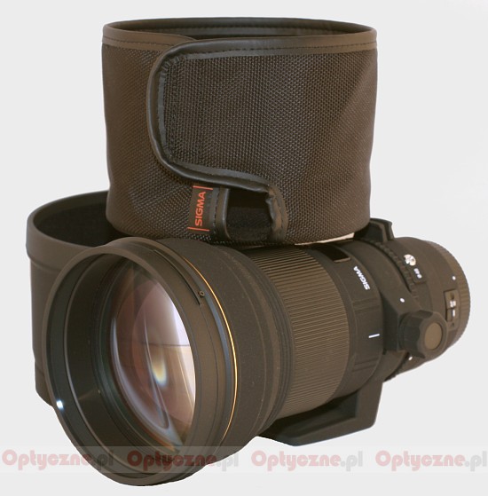

Pierwsze co rzuca się niewątpliwie w oczy, to duża przednia soczewka mająca prawie 11 centymetrów średnicy. Potem zaczyna nas intrygować ciekawa osłona przeciwsłoneczna. W pozycji złożonej, jest ona nasunięta na obiektyw i dodatkowo okryta pokrowcem z materiału, który spełnia rolę chroniącą soczewki. Po zdjęciu pokrowca, osłonę można zamocować w swojej normalnej pozycji. Druga ciekawa sprawa, zupełnie zrozumiała ze względów na ogromne rozmiary przedniej soczewki, to mocowanie filtrów, które w tej klasie obiektywów wkłada się od strony bagnetu i które w przypadku Sigmy muszą mieć średnicę 46 mm. Co więcej, Sigma daje nam w zestawie z obiektywem filtr polaryzacyjny. W ogóle wyposażenie standardowe jest bogate, bo oprócz filtra i osłony mamy jeszcze do dyspozycji łącznik statywowy i sztywne etui z materiału.

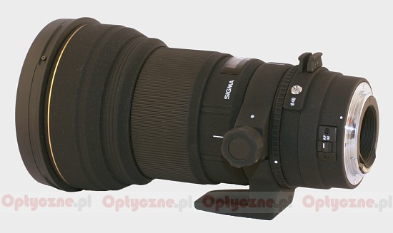

Korpus obiektywu to czarny i solidny kompozyt typowy dla najwyższej serii Sigmy oznaczonej symbolem EX. Pierścień manualnego ustawiania ostrości jest duży, bardzo wygodny i pracuje z należytym oporem, dzięki czemu pozwala na bardzo precyzyjne ruchy. Bagnet jest oczywiście metalowy. Za czytelną skalą ostrości znajduje się jeszcze jeden pierścień, tym razem dużo węższy - służy on do obracania filtrów.

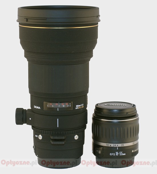

Co znajdziemy wewnątrz obiektywu? Sigma przygotowała dla nas konstrukcję składającą się z 11 elementów ustawionych w 9 grupach. Jak przystało na symbol APO na obudowie, aż dwie i to duże przednie soczewki wykonano z niskodyspersyjnego szkła ELD (Extraordinary Low Dispersion).
