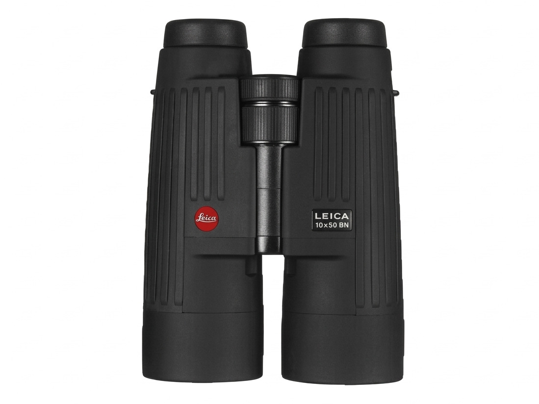

Sprzęt renomowanego niemieckiego producenta Leica z serii Trinovid obejmuje dachowopryzmatyczne lornetki o parametrach: 8x20, 10x25, 8x32, 10x32, 8x42, 10x42, 8x50, 10x50 i 12x50.
Wszystkie są wyposażone w czteroelementowy obiektyw i pięcioelementowy okular, które wraz z pryzmatami dachowymi umieszczone są w wysokiej klasy obudowie aluminiowej zapewniającej trwałość i komfort pracy w temperaturach od -25 do +55 stopni C.
W celu osiągnięcia możliwie najwyższej transmisji, na wszystkich granicach powietrze-szkło zastosowano specjalnie opatentowane przez firmę Leica powłoki HDC. Na pryzmatach znajdują się dodatkowo powłoki fazowe P40.
Wszystkie lornetki z serii Trinovid BN są wodoodporne do 5 metrów i wypełniane azotem.
Lornetka nie ma standardowego wyjścia statywowego, lecz wymaga dokupienia dedykowanego mocowania.
