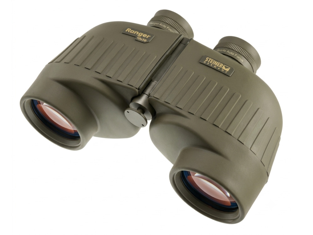

Steiner to renomowany niemiecki producent lornetek. Adresuje on swoje produkty do wszystkich grup potencjalnie zainteresowanych wykorzystaniem lornetek w swoim hobby (myślistwo, żeglarstwo, astronomia, ornitologia, turystyka).
Seria Ranger oferuje modele ze średniej półki cenowej i obejmuje zbudowane w systemie Porro lornetki: 8x30, 9x40, 7x50, 10x50 i 8x56.
Rangery są wyposażone w dwuelementowy i dzielony powietrzem obiektyw achromatyczny. Na wszystkich granicach powietrze-szkło nałożono powłoki wielowarstwowe.
Lornetka jest wodoodporna i posiada indywidualny system ostrości wzbogacony o Sport-Auto-Focus czyli dużą głębię ostrości.

Jedna z największych porażek w naszym teście. Renomowany producent, wysoka cena, seria której model 8x56 odnotował dobry wynik w jednym z naszych testów i prosta konstrukcja porropryzmatyczna, sugerowały że będziemy mieli do czynienia z jednym z faworytów.
Niestety rzeczywistość okazała się zupełnie inna. Ta ciekawa lornetka - krótka, szeroka, z dużymi pryzmatami i dzielonym powietrzem obiektywem achromatycznym zawiodła w wielu ważnych kategoriach.
Model obecny w naszych testach miał więc wyraźną aberrację chromatyczną, duży astygmatyzm i ogromną dystorsję. W wielu pozostałych kategoriach notował wyniki bliskie średniej, co jest poniżej oczekiwań u lornetki kosztującej ponad 2000 zł.
W zasadzie pochwalić możemy tylko solidną obudowę, dobre wyczernienie wewnątrz tubusów, rozsądnie małą komę i dobrą transmisję wynikającą z zastosowania wysokiej klasy powłok antyodbiciowych.
