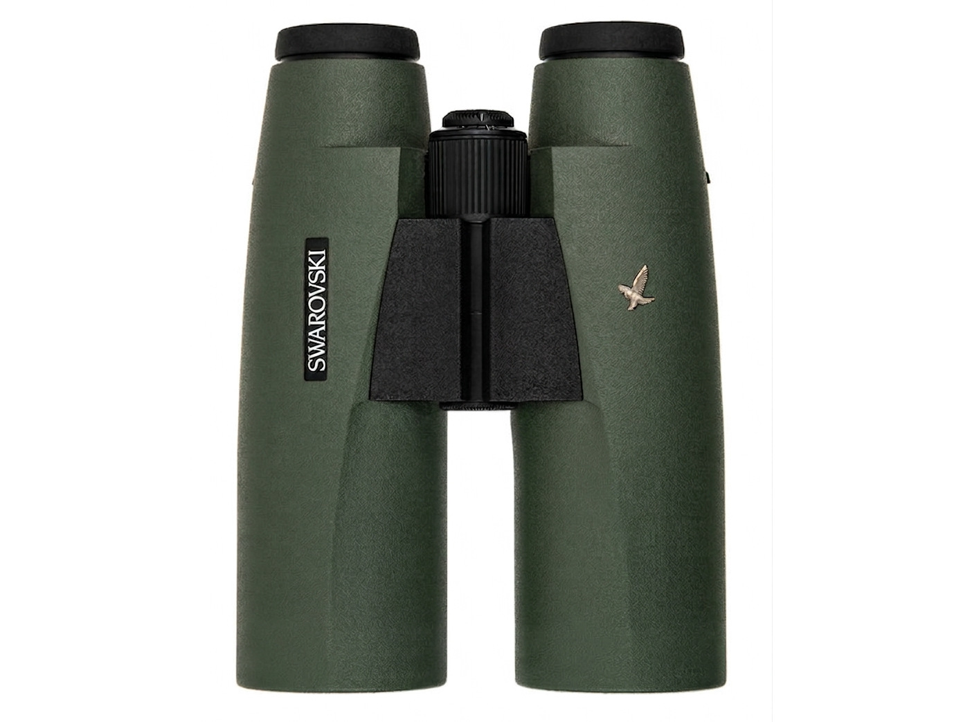

Mechanicznie lornetki wykonane są z antyalergicznego i bezzapachowego
materiału wygodnie leżącego w rękach. Wyposażone są w regulowanej
wysokości muszle oczne. Są to lornetki z centralnym ustawianiem
ostrości. Ciekawie rozwiązano sposób ogniskowania indywidualnego prawego
okularu. Robi się to poprzez dodatkową gałkę ostrości usytuowaną na
centralnej regulacji.
Lornetki są wypełniane azotem i wodoodporne do głębokości 4 metrów. Mają wyjście na statyw i bogaty zestaw akcesoriów dodatkowych. Można do nich dokupić wyprofilowane muszle okularów, bardzo stabilny i solidny adapter statywowy (w modelu 15x56 dołączany w zestawie z lornetką) oraz tzw. booster czyli nasadkę na okular zwiększającą powiększenie lornetki dwukrotnie.
Swarovski wypuścił niedawno na rynek odnowioną nieznacznie serię SLC. Lornetki zyskały lepszy pasek, ciut wygodniejszą i ładniejszą obudowę, a co najważniejsze schudły nawet o 50 gramów. Niestety, cena lornetki też jest już w wersji 'New', czyli o kilkaset złotych więcej niż uprzednio.
W serii SLC Swarovski oferuje następujące modele: 8x30, 7x42, 10x42, 7x50, 8x50, 10x50, 8x56 oraz 15x56.
