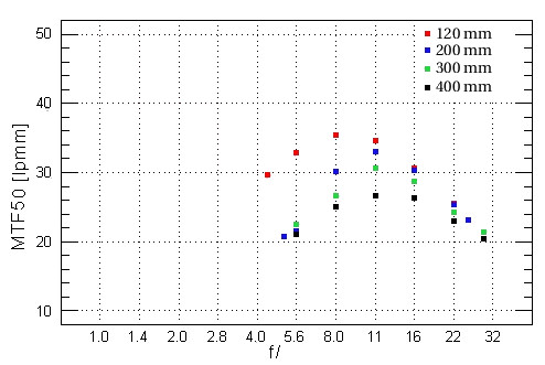

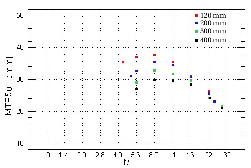

Poniższy rysunek pokazuje rozdzielczość (MTF50) testowanej Sigmy w centrum obrazu. Pomiarów dokonaliśmy w oparciu o pliki RAW z Canona 20D.
Sigma 120-400 mm f/4.5-5.6 APO DG OS HSM - Rozdzielczość obrazu
Jakie wnioski nasuwają nam się po uważnym obejrzeniu wyników? Ano takie, że zachowanie obiektywów w tej klasie jest adekwatne do ceny jaką za nie musimy zapłacić. Na najkrótszej ogniskowej Sigma i Tokina 80–400 mm idą łeb w łeb, nawet z lekką przewagą tej ostatniej. Już od ogniskowej 200 mm, szczególnie w okolicach maksymalnego otworu, przewaga Sigmy zaczyna być coraz bardziej widoczna. Dla 300 i 400 mm Sigma dominuje już wyraźnie, choć zachowanie na 400 mm można określić tylko mianem przyzwoitego. Obu producentom niezależnym miejsce w szeregu pokazuje Canon 100–400 mm IS, który wypada wyraźnie lepiej dla każdej ogniskowej. Trzeba jednak pamiętać, że jest on od Sigmy i Tokiny ponad dwa razy droższy.
Bardzo podobne wnioski wyciągamy patrząc na zachowanie na brzegu kadru. Najkrótsze ogniskowe u Sigmy i Tokiny zasługują na pochwałę, lecz sytuacja szybko pogarsza się wraz ze wzrostem ogniskowej. W zakresie 200–400 mm szczególnie słabo prezentuje się maksymalny otwór względny, dla którego obiektyw ledwo przekracza poziom 20 lpmm. Choć na 400 mm Sigma jest zauważalnie lepsza od Tokiny, żaden z obiektywów nie zasługuje tu na pochwałę, bo dla żadnej przysłony nie sięga poziomu przyzwoitości ustawionego na 30 lpmm. Znów miejsce w szeregu pokazuje konkurentom Canon, który pokazuje równe zachowanie od jednej ogniskowej do drugiej, wyraźnie przekraczające 30 lpmm nawet na maksymalnym otworze. Można powiedzieć klasa sama w sobie, ale trzeba dodać, że klasa, która się ceni.

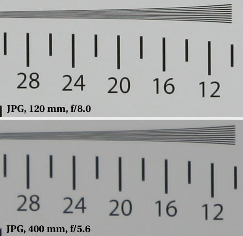

Na zakończenie prezentujemy wycinki naszej tablicy testowej uzyskane na JPEG-ach prosto z aparatu.
