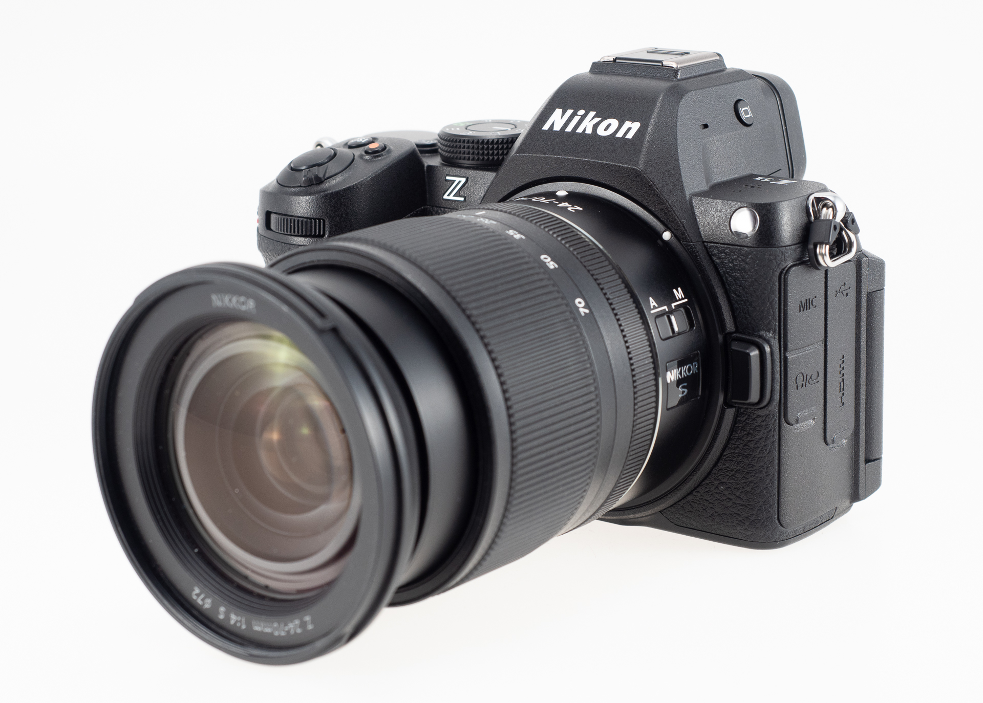

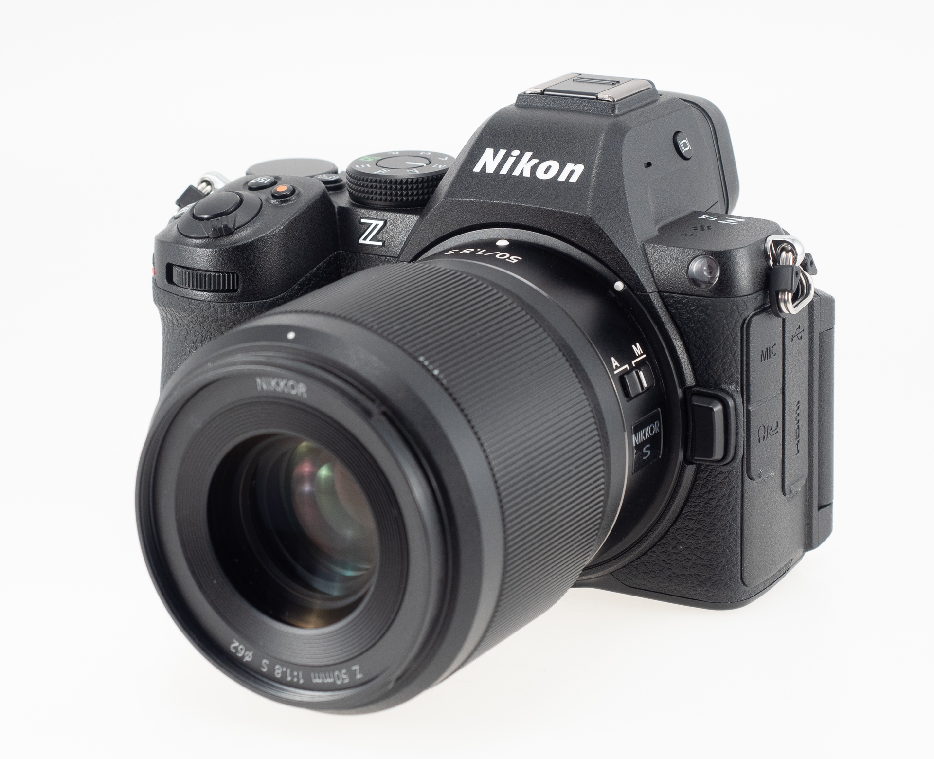

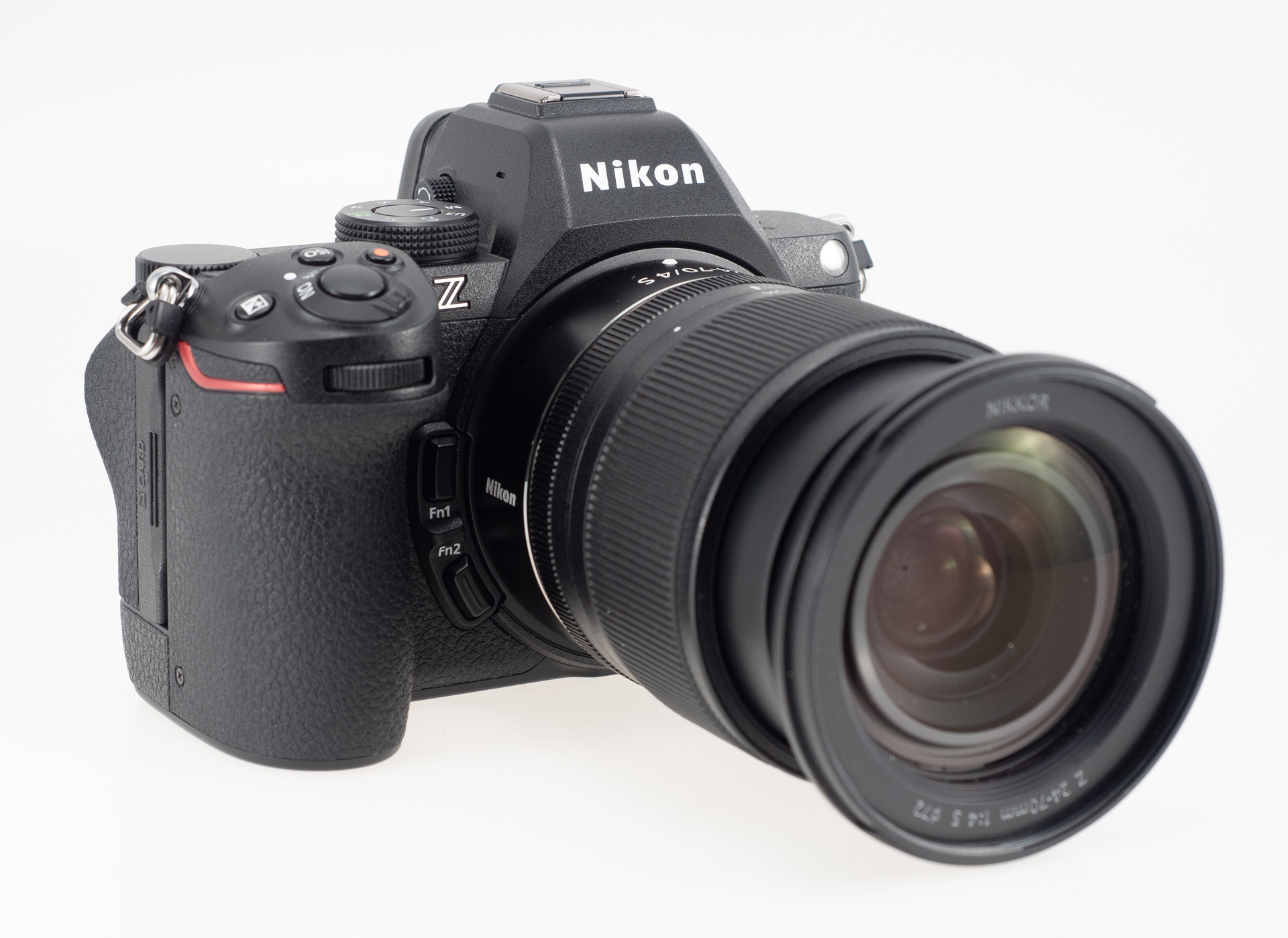

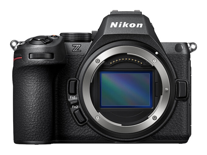

1. Wstęp
Prawie dwa lata po premierze pierwszych, pełnoklatkowych bezlusterkowców Nikona – Z6 i Z7 – firma ta postanowiła zaoferować aparat Z5 dla fotografujących amatorsko, choć wciąż ze stabilizowanym sensorem FF. Nowy model został wprawdzie uproszczony w kilku aspektach (np. starsza matryca, wolniejszy tryb seryjny, brak obsługi szybkich kart XQD/CFexpress, brak dodatkowego, górnego wyświetlacza), jednak ogólnie rzecz biorąc, było to naprawdę bardzo funkcjonalne narzędzie, atrakcyjne dla wielu miłośników fotografii.
Nikon Z5 II - Wstęp
Nie minęło pięć lat od premiery Z5, a na rynku pojawił się następca: Z5 II. Odświeżono sensor, bowiem wykorzystano ten sam układ, co wcześniej w modelach Z6 II, czy Zf. Ten charakteryzował się bardzo dobrymi osiągami w wielu kategoriach i stanowił dobry wybór dla aparatu tej klasy. Niewątpliwym plusem jest także obecność aktualnie najnowszego procesora Expeed 7, który zapewnia szybką pracę i pozwala na detekcję wielu obiektów przez autofocus: ludzi (twarzy, oczu), psów i kotów, ptaków, samochodów, rowerów, motocykli, pociągów i samolotów. Bez zmian względem Zf i Z6 II pozostał także 273-polowy autofocus, działający nawet przy -10 EV.
Nikon Z5 II - Wstęp
Inne, ciekawe aspekty Z5 II to np. tryb seryjny o szybkości do 14 kl/s przy migawce mechanicznej (do 30 kl/s dla elektronicznej w JPEG-ach), uszczelniona obudowa, ekran na obrotowym przegubie, czy wizjer o wysokiej rozdzielczości. Nic więc dziwnego, że dla wielu fotoamatorów propozycja ta wydaje się naprawdę kusząca i warto sprawdzić, jak wypada w praktyce. Zapraszamy zatem do lektury naszego pełnego testu Nikona Z5 II.
Nikon Z5 II - Wstęp
Zestawienie jego specyfikacji oraz przykładowych aparatów konkurencji dostępne jest tutaj. Jeśli chodzi o możliwości trybu wideo, sprawdziliśmy je już w tym materiale.
Aparat do testu wypożyczyła firma Nikon Polska, za co serdecznie dziękujemy.
Opis naszej procedury testowej można znaleźć w artykule „Jak testujemy lustrzanki cyfrowe”. Jeśli pojawią się dodatkowe wątpliwości z tym związane, zachęcamy do lektury artykułu „Często zadawane pytania”.
