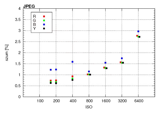

Rozdział ten rozpoczynamy tradycyjnie od prezentacji wykresu, który przedstawia wyniki pomiaru szumu zarejestrowanego na zdjęciach w formacie JPEG, zapisanych z minimalnym wyostrzaniem i najniższym poziomem odszumiania. Warto go porównać z analogicznymi wykresami z testów Panasonika GF1 i Olympusa E-P3. Zauważymy wówczas, że nasze spostrzeżenia z poprzedniego rozdziału potwierdzają pomiary. Na wyższych czułościach gdzie różnice są wyraźne widać, że poziom szumu jest najniższy w przypadku GF3. Na drugim miejscu plasuje się E-P3, a najgorzej pod tym względem wypada GF1.
Warto również dodać, że poniższy wykres sugeruje zależność intensywności odszumiania od użytej czułości. Przy ISO 800 pojawia się dziwne załamanie i począwszy od tej czułości, punkty dla poszczególnych składowych szumu leżą bardzo blisko siebie.

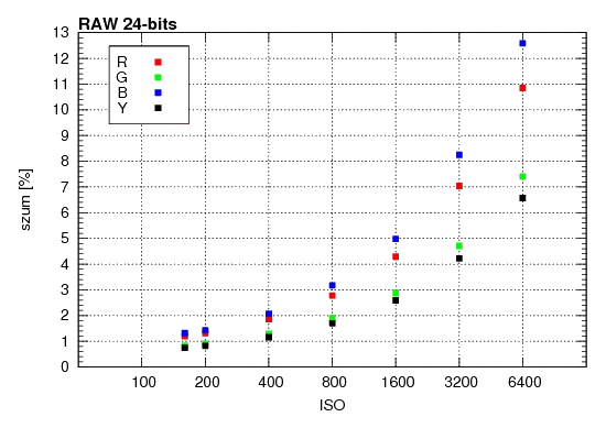

Spójrzmy teraz na konkretne liczby. Wyniki naszych pomiarów poziomu szumu na surowych zdjęciach tablicy Kodaka Q-13, przekonwertowanych wcześniej do 24-bitowych TIFF-ów prezentujemy na poniższym wykresie.
Panasonic Lumix DMC-GF3 - Szumy i jakość obrazu w RAW
Porównanie powyższego wykresu oraz analogicznych wykresów z testów pozostałych zaprezentowanych aparatów potwierdza poczynione przed chwilą obserwacje. Poziom szumu wśród bezlusterkowców Mikro Cztery Trzecie jest faktycznie porównywalny aż do ISO 3200, a ewentualne różnice są minimalne i dotyczą w zasadzie poszczególnych składowych szumu. W przypadku ISO 6400 daje się co prawda zauważyć minimalną przewagę E-P3 nad GF3, jednak jak było widać na wycinkach w praktyce jest ona w zasadzie niezauważalna.
Porównując GF3 do NX100 znaczącą różnicę w wynikach daje się zauważyć jedynie dla ISO 6400. W tym przypadku (jak było zresztą widać już na wycinkach) przewaga GF3 jest wyraźna.

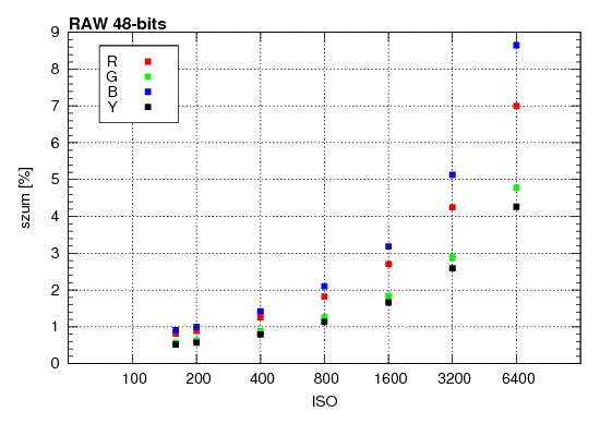

Dodatkowe pomiary przeprowadzone na RAW-ach przekonwertowanych do 48-bitowych TIFF-ów potwierdzają wnioski dotyczące poziomu szumów w GF3 wyciągnięte do tej pory. Wyniki prezentujemy na poniższym wykresie.
