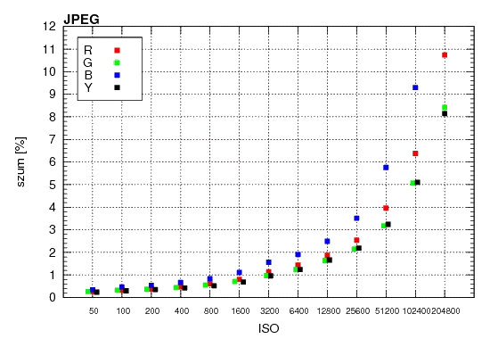

Tradycyjnie na początku tego rozdziału prezentujemy wyniki pomiaru poziomu szumu na zdjęciach tablicy Kodaka Q-13, zapisanych w formacie JPEG. Pomiary faktycznie wskazują na to, że w znacznym zakresie czułości poziom szumu w D4 jest porównywalny z tym, jaki obserwujemy dla D3s. Nieco wyraźniejsze (choć wciąż nieznaczne) różnice pojawiają się dopiero na najwyższych czułościach i dotyczą głównie składowej niebieskiej, która w D4 przyjmuje trochę wyższe wartości niż w D3s. Pomiary potwierdzają również obserwacje z poprzedniego rozdziału dotyczące Canona 1D Mark IV. W jego przypadku szum jest najwyższy, a na wysokich czułościach różnica w stosunku do D4 jest dość wyraźna. Warto jeszcze dodać, że dla czytelności wykresu ograniczyliśmy jego zakres od góry, w wyniku czego nie zmieściła się na nim wartość niebieskiej składowej szumu dla ISO 204.800, która wyniosła 16.6%.

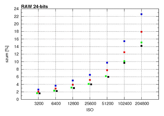

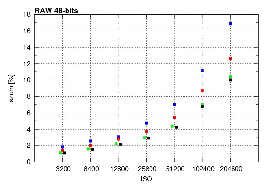

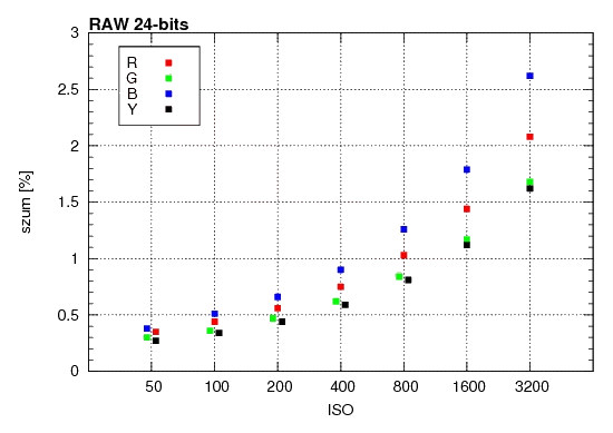

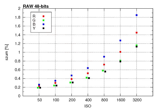

Co prawda wycinki zdjęć całkiem nieźle obrazują sytuację i pozwalają dość dobrze ocenić jakość obrazu w Nikonie D4, jednak spójrzmy jeszcze na wyniki pomiaru szumu. Najczęściej umożliwiają one bardzo dokładną analizę i pokazują więcej szczegółów, jak choćby różnice w rozkładzie poszczególnych składowych szumu. Ze względu na szeroki zakres dostępnych czułości oraz wysokie wartości poziomu szumu dla maksymalnego ISO, zdecydowaliśmy się zaprezentować wyniki na dwóch oddzielnych wykresach.
Nikon D4 - Szumy i jakość obrazu w RAW
Pomiary również pokazują, że poziom szumu w D4 oraz D3s w szerokim zakresie czułości jest porównywalny. Nieco wyraźniejsze różnice można dopiero zaobserwować przy czułości ISO 25.600 i powiększają się one nieznacznie w miarę wzrostu czułości. W sumie jednak warto zauważyć, że pod tym względem D4 nie ma szczególnie wyraźnej przewagi nad D3s.
Wyniki pomiarów potwierdzają również przewagę nowego Nikona nad Canonem 1D Mark IV. W tym przypadku różnice w wartościach poziomu szumu są bardzo wyraźne i można je zauważyć nawet na czułościach niższych niż ISO 1600, choć jak pamiętamy, na wycinkach trudno je było wyłapać. Na najwyższych czułościach przewaga D4 jest wręcz druzgocąca. Pomiary potwierdzają również to, co zauważyliśmy na zdjęciach, że szum w 1D Mark IV przy ISO 102.400 jest wyższy niż w D4 przy ISO 204.800.
