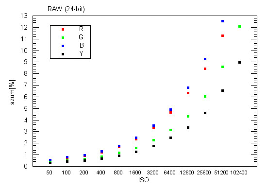

Chcąc dokonać bardziej miarodajnego porównania możliwości testowanych aparatów musimy uciec od ocen "na oko" i przejść do wyników pomiarów. Sprawdźmy zatem rezultaty jakie uzyskaliśmy na surowych plikach. Być może one pokażą nam więcej niż wycinki zdjęć.
Canon EOS 6D - Szumy i jakość obrazu w RAW
Porównując powyższy wykres z analogicznym z testu D600 można zauważyć, że różnice w poziomie szumu nawet na wysokich czułościach są nieznaczne. Nawet przy ISO 12800 nie przekraczają one 1 punktu procentowego i w praktyce (co można było zauważyć na wycinkach zdjęć) są trudne do zauważenia. Przy ISO 25600, na wycinakach 6D wydawał się mieć minimalną przewagę. Widać ją również w pomiarach, ale po pierwsze jest ona faktycznie nieznaczna, a po drugie należy pamiętać, że w przypadku Nikona jest to maksymalna i co więcej rozszerzona czułość.
Większe różnice w poziomie szumu widać przy porównaniu 6D i A99. Pomiary wskazują, że przy ISO 6400 przewaga testowanego Canona przekracza 1 punkt procentowy dla niektórych składowych i staje się coraz większa w miarę wzrostu czułości. Przy ISO 25600 lustrzanka Sony notuje nawet wyższy szum niż 6D przy ISO 51200.
Warto w tym miejscu jeszcze dodać, że górną granicę wykresu ograniczyliśmy do 13% aby zachować jego czytelność dla niższych czułości. Z tego powodu nie zmieściły się na nim wartości szumu przy ISO 102400 dla składowej czerwonej i niebieskiej, a osiągnęły one odpowiednio 14.6% i 17.5%.

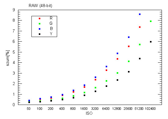

Tradycyjnie na koniec części dotyczącej szumu na surowych plikach, prezentujemy również wykres przedstawiający pomiary przeprowadzone na RAW-ach przekonwertowanych do 48-bitowych TIFF-ów. Otrzymane w ten sposób wyniki są konsystentne z tym, co do tej pory powiedzieliśmy. Również w tym przypadku wykres został ograniczony od góry, a składowe szumu czerwona i niebieska dla ISO 102400, które się nie zmieściły, mają wartości odpowiednio 9.7% i 12.2%

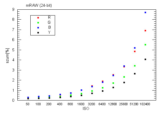

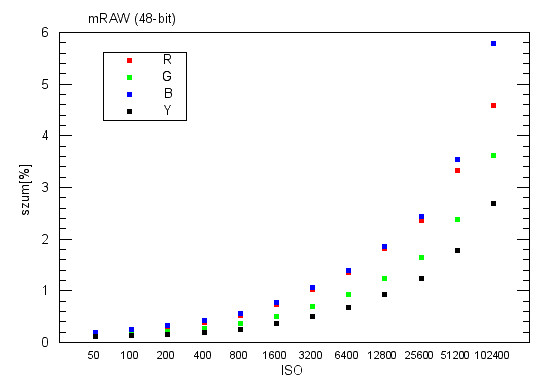

Nie będziemy wdawać się w szczegółową analizę jakości obrazu na plikach mRAW. Łatwo zauważyć, że szum na na zdjęciach w tym formacie jest niższy niż w przypadku pełnowymiarowych surowych plików, ale tego w zasadzie należało się spodziewać. Niestety, ze względu na zmniejszony rozmiar mamy też znacznie mniej szczegółów w zarejestrowanym obrazie. Nasze zdanie na temat mRAW-ów się nie zmieniło i uważamy je za mało użyteczne. Oczywiście czytelnicy mogą mieć odmienne zdanie w tej kwestii.
Dla kompletności prezentujemy jeszcze zestaw wykresów przedstawiających wyniki pomiarów poziomu szumu na mRAW-ach. Podobnie jak dla zwykłych RAW-ów obliczenia wykonaliśmy na 24- i 48-bitowych TIFF-ach otrzymanych programem dcraw.
